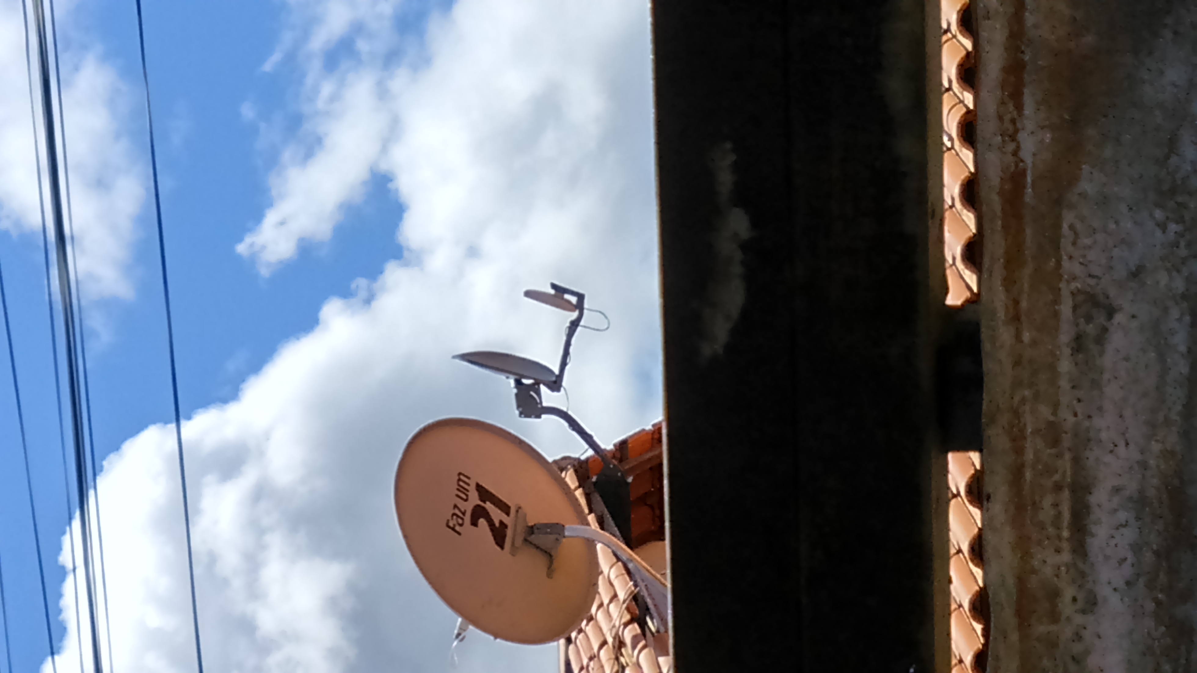

    Legal, na realidade ainda não temos clientes, estamos iniciando os serviços julho a agosto desse ano. E estava procurando algo melhor que ubnt/mk/intelbras para colocar na torre (distribuindo sinal) e nos clientes num raio de até 5 km de cada pop.
    Usando essa solução da cambium qual seria o melhor equipamento da linha epmp para distribuir sinal(qual antena setorial você recomenda usar ?) e para os clientes (cpe) qual seria a melhor solução para até 5 km? Você indica um local para comprar ?
    Muito Obrigado pela ajuda. Prezo muito na qualidade. (Os planos na região é de 1 até 5 mb e no máximo 10 mb)
    EDIT-
    O provedor da região ta usando esse equipamento:
Nome:	         DSC_0030.JPG
Visualizações:	549
Tamanho: 	1,38 MB
ID:      	58828Clique na imagem para uma versão maior
Nome:	         DSC_0034.JPG
Visualizações:	576
Tamanho: 	1,33 MB
    Só que nesse cliente ele colocou uma espécie de antena (não sei como é o nome correto).
