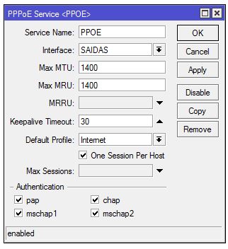

    Galera estou com uma RB1100AH, e meu clientes tao normal a 1:30, as vezes 2:00, as vezes 3:00 de repente cai todo mundo e zera a contagem de tempo no "Active connections", alguém sabe o porque isso esta acontecendo ?
    CPU:4%
    Memory:1469.0 MiB
    Uptime:8d 17:22:00
    Voltage 12.6V
    CPU Temperature 39 C
    Fan Speed 6607 RPM
    Configuração do servidor PPPOE
    Anexo 58590

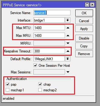

    Oi Boa Tarde,
    Faça as configurações destacadas na imagem abaixo e deixa os resultados!
Nome:	         PPPOE.png
Visualizações:	400
Tamanho: 	11,5 KB

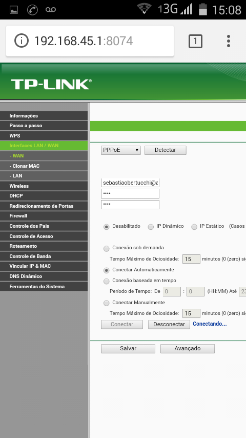

    Bom dia estou com mesmo problema, tenho uma baseststiom m5 e quem está conectada nesse ap da 4:00 da manhã os clientes nela desconectam, tenho dois ponto a ponto e estão. Funcionando 100% autenticação nos roteadores dos clientesClique na imagem para uma versão maior
Nome:	         Screenshot_2017-10-24-15-08-15.png
Visualizações:	257
Tamanho: 	78,8 KB

    Usa energia solar? Se sim pode ser falta de carga para o ap, levando em consideração que acontece em um horário dependente totalmente da bateria
