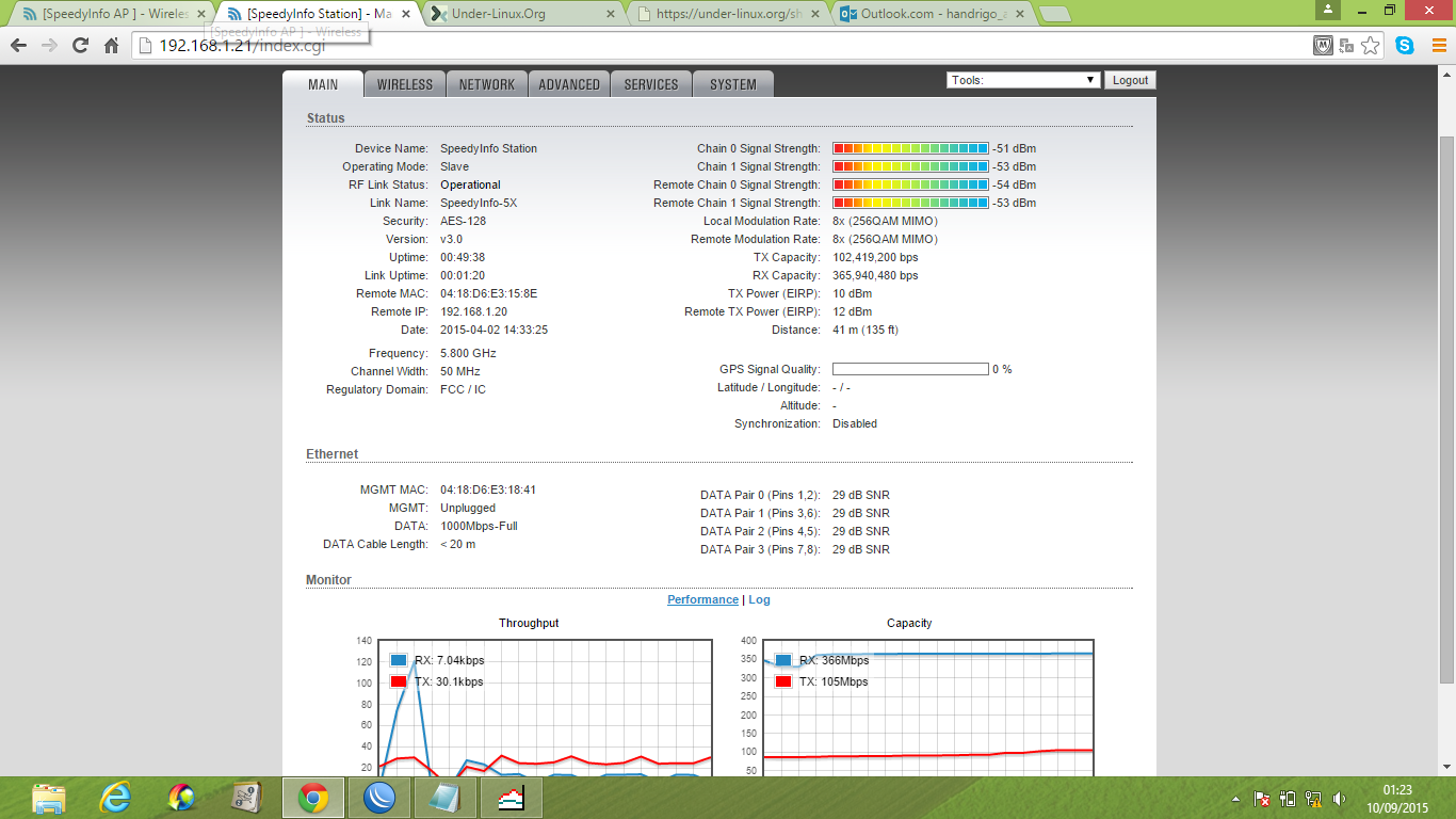

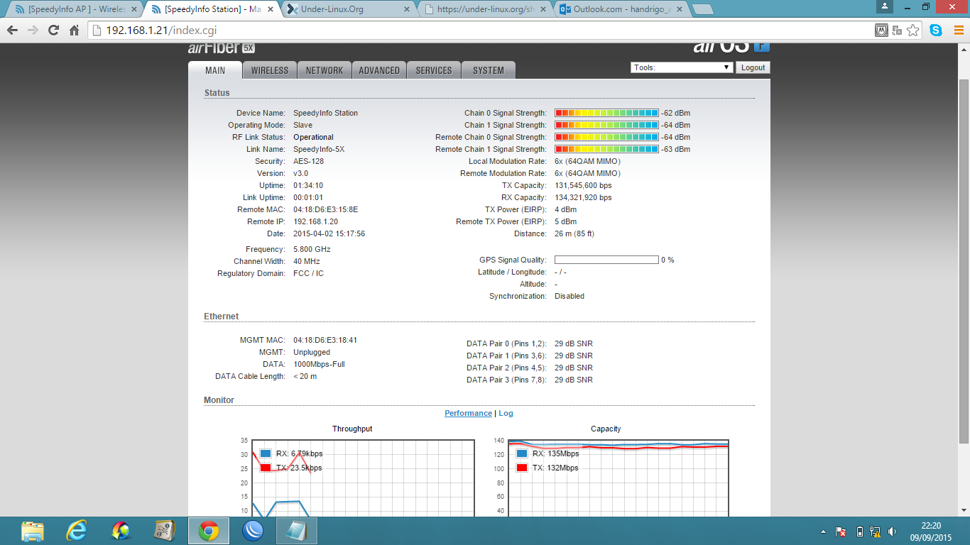

    Teste de Bancada aqui Hoje com AF5-X

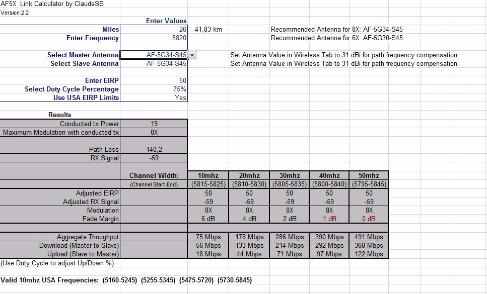

    Antes fiz uma simulação com uma tabela que achei na NET:
Nome:	         AF34-S45.jpg
Visualizações:	607
Tamanho: 	158,9 KB
    em 40Mhz modulando somente em 6x
Nome:	         Captura de Tela (40).png
Visualizações:	755
Tamanho: 	160,0 KB
    em 50Mhz Maximo que o software diz que passa:
Nome:	         Captura de Tela (46).png
Visualizações:	754
Tamanho: 	229,4 KB
    Achei Muito Bacana o Rendimento, vamos Esperar as Antenas Chegar para colocar rodar...

    Padrão Re: Rádio Ubiquiti Airfiber X Af-5x alguém já ta usando?
    Essa tabela como poderia lhe dizer.... é nada HAVER. Teoria É teoria.
    O AF5-X oque mostrar nesse grafico da direita ele realmente PASSA. Fiz todos os teste em campo com rb nas ponta e ele realmente rende o apresentado.
    Agora alem de nao conseguir chegar no nivel de sinal aplicados nessa tabela tbm tem a interferencia resultando em re-envio de pacotes e etc.
    Se com as minhas algcom de 1.2mts eu chegar ao 220mb estavel e mesmo latencia atual vixi..... nao vou pensar em digital tao cedo.

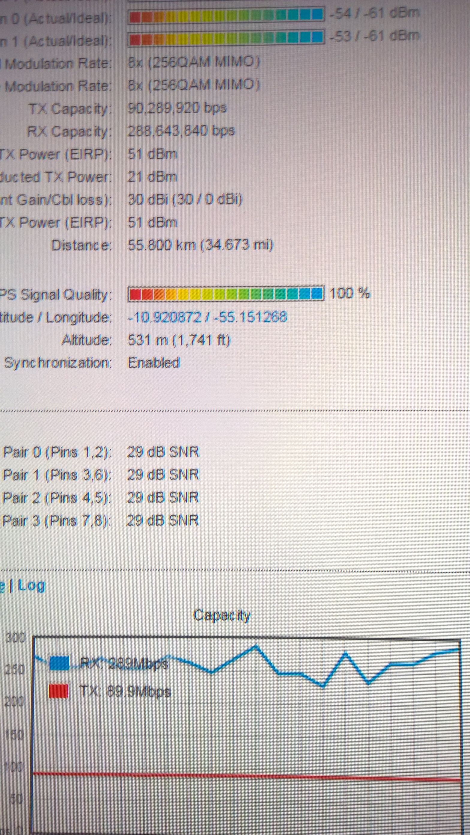

    Boa madruga? Bom resolvi tirar um tempo e brincar até estrapolar na potencia pra chegar em 8x com minimo de estabilidade visto que o af5-x calcula o rendimento em tempo real.
    Achei isso otimo para achar o melhor canal é uma mao na roda, visto que nem se perde tempo com btest.
    Ta la 289mb down e 89up 50mhz clico de 75% creio que se conseguir -50 da pra chegar no 320down
