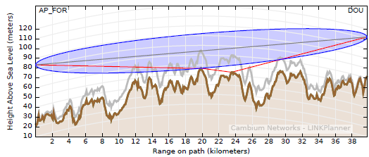

    Amigos, ha mais de 1 mes venho em uma incansavel luta pra passar pelo menos 50mb neste enlace
    O cenario de saida é um predio de 60 metros com muita antena 5.8 proxima
    A minha tem radome e caixa blindada é uma algcom de 32 db 0.9 cm
    A chegada tem 37 metros e livre de interferencia
    O q acontece?
    Tento varias frequencias mas sem sucesso ele conecta mas fica caindo o sinal fica em -64
    ccq la em baixo o melhor dos casos foi passar 40mb e upload chegando 100%
    dps mexi na antena mais pra ajustar e troquei umas configuraçoes e nao consegui mais passar a banda
    Fiz o estudo pelo link planner
    analisando este cenario, consigo passar pelo menos 50 mb?
    Alguma dica de configuraçao?

    trocar por rb912 esse seu sinal de -64 é muito alto para AC, o ideal seria -45 a - 52 no maximo para tirar todo o proveito.
    Esse pico bem proximo a zona de fresnel ai nao tem mata ou alguma construçao?

    Vc ja percorreu o trajeto fisicamente para verificar se nao tem obstrução na zona de fresnel?

    Amigo eu usei o link planner ele so conta a geogafia do terreno até lá
    ainda nao

    ola bom dia, como conseguiu montar este grafico?
    Padrão Re: Pagando meus pecados PTP 40KM Algcom 32 db + Rb 922 AC
    Citação Postado originalmente por leosmendes Ver Post
    LinkPlanner da motorola

    Amigo, realmente como os parceiros aqui disse: Ter certeza 100% que a Zona está livre.
    Só pra você ter uma idéia.
    Eu tenho um PTP 47 Km com Antenas OiW 34 DBI (sem radome), uso equipamento Intelbras... Passando 90 Mb!!!
    Sinal -64/-63
    Tem como passar as coordenadas ai pra gente dar uma olhada?

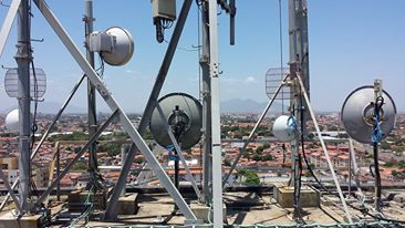

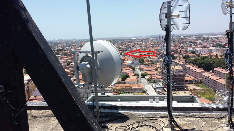

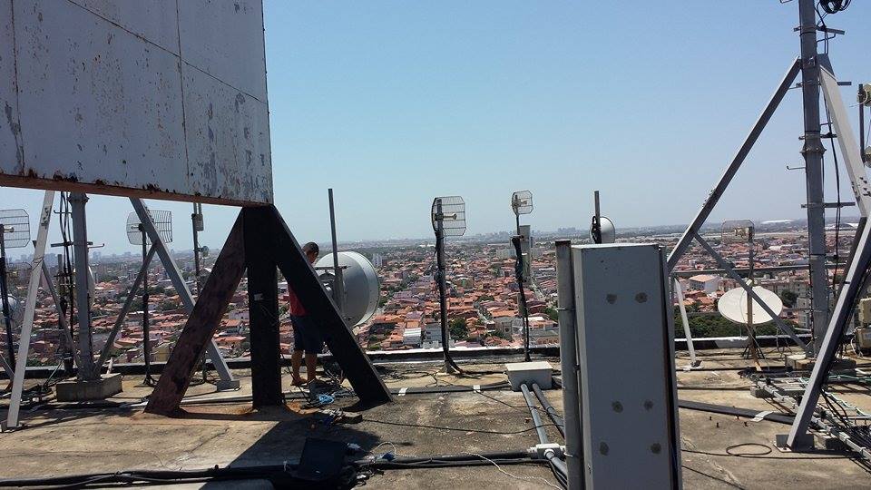

    Amigos, vejam ai o cenario de saida do link
Nome:	         12067265_904173132996101_738137516_n.jpg
Visualizações:	1507
Tamanho: 	195,3 KB
ID:      	61188Clique na imagem para uma versão maior
Nome:	         12077024_904173192996095_1631759055_n.jpg
Visualizações:	901
Tamanho: 	92,7 KB
ID:      	61189Clique na imagem para uma versão maior
Nome:	         12083842_904173166329431_1857826864_n.jpg
Visualizações:	917
Tamanho: 	103,3 KB
ID:      	61190Clique na imagem para uma versão maior
Nome:	         12087341_904173172996097_1989515863_n.jpg
Visualizações:	1042
Tamanho: 	23,8 KB
    A q tem uma seta é minha antena

    Amigo analisando ai meu cenario de saida e o grafico q mostra o relevo (pagina 1)
    vc acha q consigo passar alguma coisa nesta rb922 ac?

    Cara teu cenário e complicado, aquele monte de antena de grade sem proteção são suas??? Pq aquilo vaza muito RF pra tudo que e lado, complicado achar canal disponível, não esquecendo que tua isolação deve ser pelo menos -30 dbm de qualquer outro rádio que esteja no mesmo ou próximo ao teu canal, senão complica, nao tem outro local mais isolado para colocar sua antena??? .
    Pra você saber se o problema é canal, faz um teste é um canal restrito, lembrando apenas pra teste. Se não a tia ana pode te dar um creu.
    Citação Postado originalmente por jodrix Ver Post
    Amigo nao sao minhas...Aquele foi o melhor canto pra girar pra antena de lá...

    considerando possíveis arvores no meio do caminho, aparentemente a zona de fresnel está obstruída...
    sem contar que -64 não está um sinal legal para AC.
    recomendo Aumentar a altura das antenas.
