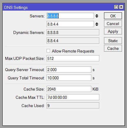

    Padrão Re: Router Load Balance Até 4 Links Tp-link Tl-r470t+ 4wan 1lan
    Citação Postado originalmente por agnporto Ver Post
    Veja se o DNS se está bem setado, em contrário, tente alocar e acrescente o DNS Google: 8.8.8.8.
    Dizem que Tl-r470t+, não boa assim, começando pelo preço, mas não estou fazendo julgamentos aleatórios, sem conhecer, estudar de perto seu equipamento. Mas use outra RB em LB. Te mais: necessário se faz esperar e "ouvir, mais opiniões neste mesmo quesito, pois meu conhecimento é ínfimo, pouco mesmo, não siga somente minha dica, espere por outros amigos aqui do fórum emitirem suas opiniões, vivências e dicas. Abrs.
    Obrigado pela atenção agnporto.
    esta setado assim é só ai mesmo que devo olhar ?
Nome:	         Sem título.png
Visualizações:	277
Tamanho: 	13,0 KB

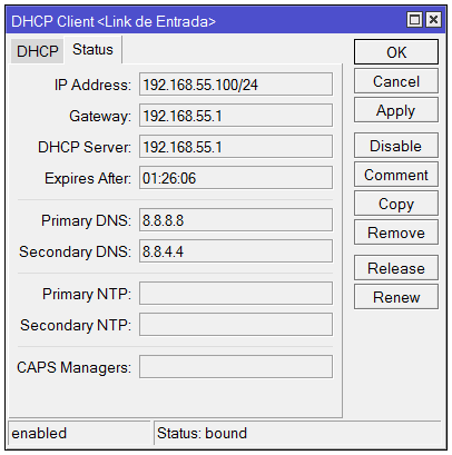

  3. #43
    Tente a melhora com a inclusão do DNS da sua operadora. Vc tem IP fixo ou dinâmico?
    Como poderei enviar-lhe um vídeo elucidador, vc procurou a emstech?
    fixei esse ip no balance para usar só ele na RB
Nome:	         Sem título2.png
Visualizações:	230
Tamanho: 	14,1 KB
    não entrei em contato com o pessoal da emstech!
    configurei a RB com informações aqui do under e de acordo uns videos no youtube.
