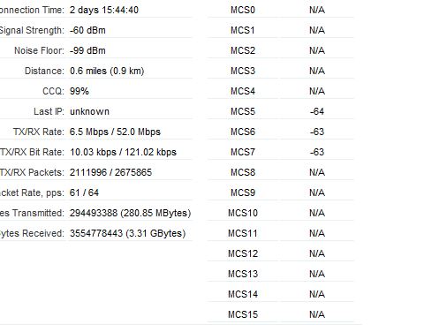

    @mathcardoso
    Entendi. Anexei 2 prints, o primeiro é um cliente SISO em MCS0 (automático desmarcado).
Nome:	         Cliente SISO.JPG
Visualizações:	305
Tamanho: 	36,0 KB
    A segunda imagem é esse cliente conectado em um AP MIMO setado em MCS12 e automático marcado.
Nome:	         Cliente SISO_AP.JPG
Visualizações:	310
Tamanho: 	13,5 KB
    Nesse caso, como o AP está c/ MCS automático, o cliente (down) conectou em MCS7,6,5 e o up dele conectou no AP em MCS0 6.5Mbps, correto ?
    Abraço.
    Padrão Re: CCQ cliente x pop
    Isso mesmo @FabianoMartins2
    Sinais perfeitos.

    E aí blz.
    Cara uso só setorial Ubiquiti. Porém os clientes SISO estão todos na Vertical. Na Horizontal a diferença seria no sinal ?
    No exemplo acima, que postei os prints, acabei setando no AP o MCS7, e nos clientes SISO em MCS0, notei que o CCQ ficou bem melhor e mais estável. Valorosa sua dica, realmente dá resultados.
    Abraço.
