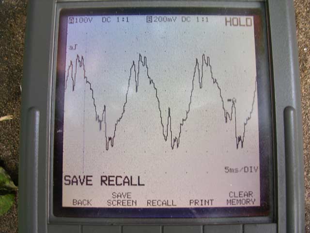

    O problema de nobreak comum não é a forma de onda de saída (Se senoidal pura, se senoidal aproximada), o problema é que elas carregam a bateria a partir de trafo, e usam a tensão do trafo como referencia da tensão chegando. Quando um gerador manda uma onda suja ou distorcida o trafo lê errado a tensão, e o nobreak não liga ou não carrega porque a onda está tão torta que parece ser tensão bem mais baixa.
    Acontece isso:
    http://www.jkovach.net/projects/powerquality/
    Lá em baixo, um gerador Alton gera essa coisa linda que não tem nada a ver com senoidal e que nunca vai ser bem usada num transformador:

    Aqui também, lá no final, 4 formas de onda, com 4A (480W em 120V) já distorce bem a onda, a ponto do transformador achar que tem 90V onde na verdade tem 120V, e ele é programado pra NÃO ligar o nobreak ou carregar bateria quando a tensão está abaixo de uns 90-95V:
    http://www.doityourself.com/forum/ou...r-one-run.html
    Onde vejo gerador só tem nobreak senoidal, pode ser aqueles cinza antigos da SMS se achar um barato, mas a questão não é a forma de onda na saída (Fonte chaveada funciona bem até com onda quadrada, não precisa senoidal), e sim o tipo de circuito na ENTRADA do nobreak, nobreak comum usa trafo e onda torta gera medida errada da tensão (Medida irreal).
    Alguns nobreaks comuns funcionam com gerador barato, depende do tipo de distorção que o gerador tem (Os sem AVR tem onda mais torta), e depende de caracteristicas involuntárias do trafo (Todo produto tem variação), só dá pra ter certeza com senoidal, mas sempre tem nobreak comum que opera com carga pequena em gerador comum, só não dá pra ter certeza de nada, e comprar um produto sem certeza complica, se já tiver nobreak pode testar, mas comprar pra testar acho melhor não, alguns queimam (Se não ligar é melhor não insistir, não ligou então não adianta esperar uns minutos).
