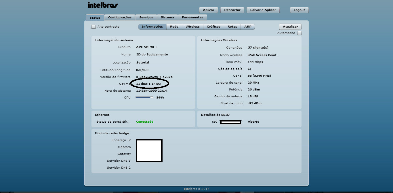

    alguns prints que fiquei de postar, sao duas setoriais A e B:
    1) Setorial A - Pagina info, 59 clientes tudo iPoll

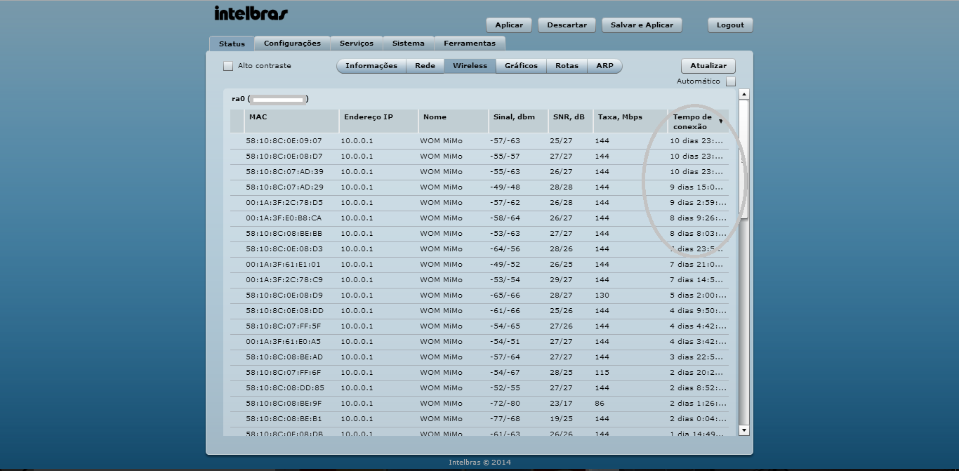

    2) Setorial A - Pagina Wireless - clientes a 16 dias sem cair com a wom!!!

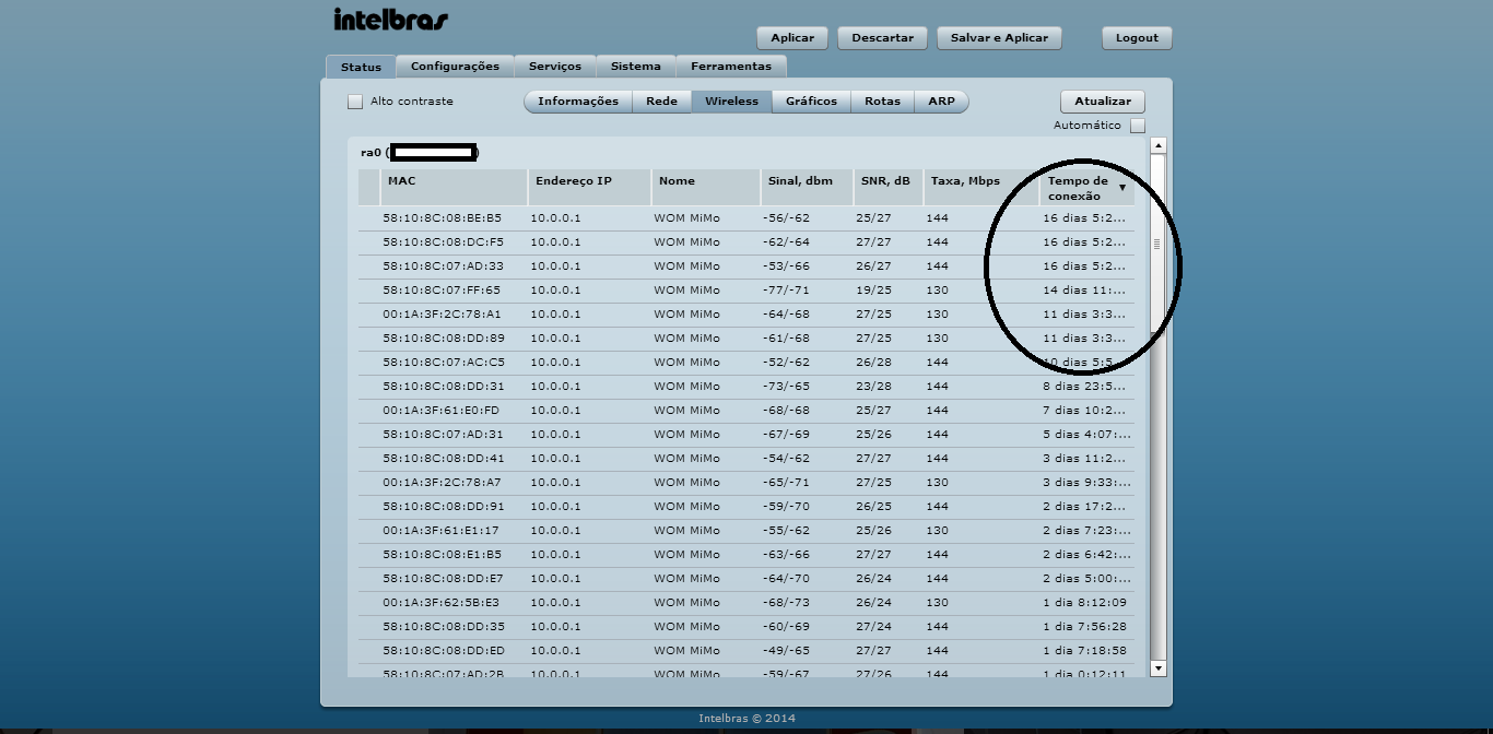

    3)Setorial B - Pagina info

    4) Setorial B - Pagina Wireless

    aqui estou contente!!

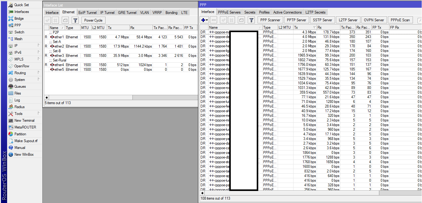

    Aqui um print do meu roteador PPPoE (NAS) que fica atras das setorias, na ether2 esta a Setorial A, e na ether3 a Setorial B. Repara que na Setorial B esta passando 35Mb no momento e olha o consumo individual dos cliente do lado direito, tenho cliente fazendo download a 4Mb mais de um!!!
Nome:	         NAS-Rede-Intelbras-108clientes.png
Visualizações:	352
Tamanho: 	108,2 KB
    Qualquer coisa se eu poder me ajudar, eh soh me procurar!!!

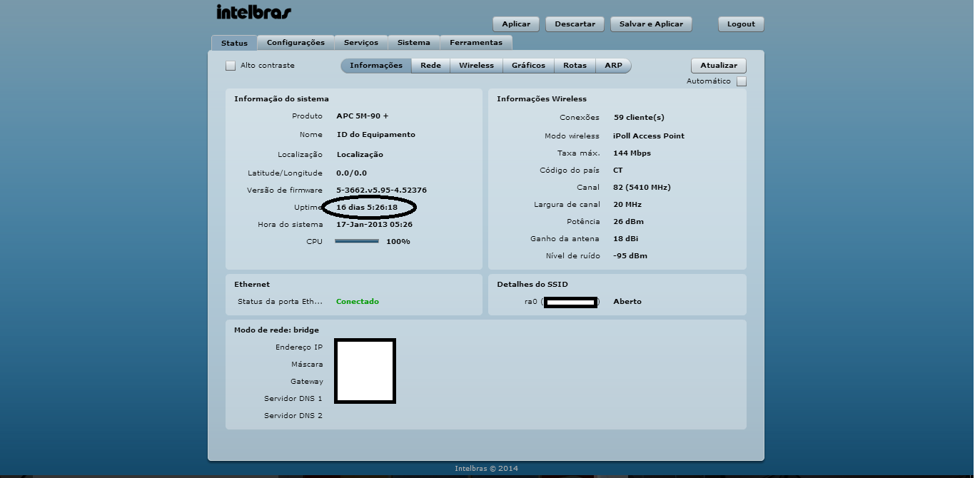

    @Nks
    Parceiro em seus prints, percebi que uma de suas setoriais está com o processamento em 100%, isso pode chegar a prejudicar o Throughput da Basestation, acredito que seria bom analisar uma possível diminuição do Data Rate.
    MCS 15 - 64-QAM - 144.4 MBPS
    MCS 12 - 16-QAM - 86.7 MBPS
    A mudança de MCS 15 para MCS 12 vai impactar no processamento pois vai passar de 64 portadoras para 16 portadoras.
    Pra saber o Throughput vamos considerar que cada data rate entregue 50% do prometido, porém sabemos que eles entregam bem mais que 50%.
    Att, Aleff Meykson

    entao venho observando esse processamento alto, vou fazer essa alteracao e ver ser baixa, obrigado pela dica
