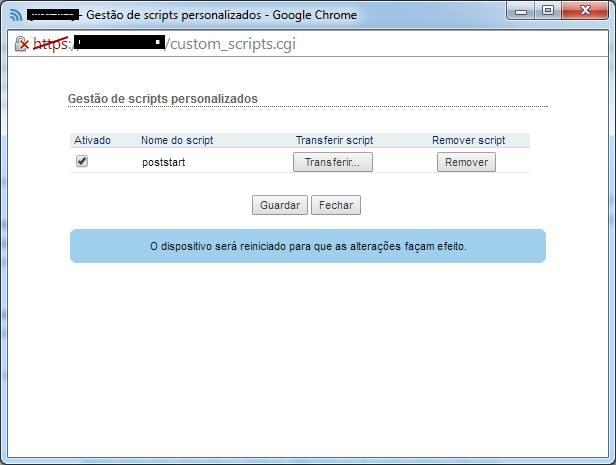

				Pessoal para identificar os equipamentos que ainda estão com o virus:
/ip firewall filter
add action=add-src-to-address-list address-list=IPs_infectados_ubiquiti chain=forward comment=\
"Marcar ips Infectados Ubiquiti" dst-address=78.24.191.177
add action=drop chain=forward comment="Drop Virus Ubiquiti" dst-address=\
78.24.191.177 protocol=tcp
Depois é só seguir esses passos pra remover:

				segue um video pra remover os script... simples mas espero q ajude...

				Alguém ja sabe o comando para remover o vírus da CPE? Mesmo após o reset, o vírus permanece causando problema. Tem que remover o vírus e mudar a porta.

				é 1 comando por vez ou todos juntos da certo?
