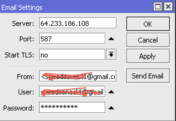

    Cara, da uma olhada ai, o que eu estou fazendo de errado '?

    poem yes nos start tls..
    se vc copiou o script colocando yes no start tls vai funcionar.
    vlwww

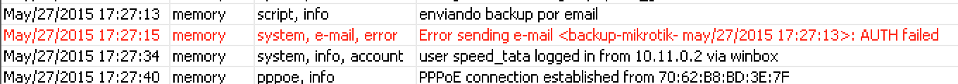

    coloquei, agora ta dando isso
Nome:	         Captura de Tela 2015-05-27 às 17.27.37.png
Visualizações:	358
Tamanho: 	12,2 KB
    auth failed...mas ja verifiquei, email e senha estão corretos, no navegar entra no email normal..a senha tem letra e numero, isso interfere em alguma coisa ?

    Voce copiou o script e mudou email e nome neh.
    confere essa senha ..
    se vc quiser criar um usuario para eu acessar sua rb e olhar se posso te ajudar.
    falha de autenticação.
