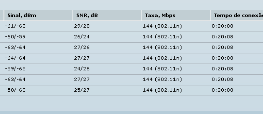

    Olá @Suporte Intelbras, hoje me deparei com um problema em uma das minhas APC-5m+, mesmo os clientes conectados na torre com sinal bom, as wom 5000 mimo não conseguem se conectar PPPoE (Nem aparece a requisição no mikrotik). Passei uma baita dor de cabeça com isso..... Redirecionei o cliente para um outra torre e conectou normalmente e logou pppoe. Esse APC-5M+ cada dia que passa vai deixando de logar 1 cliente.... de 8 conectados nela (3 já não conseguem mais logar o pppoe).
    Já resetei o equipamento, upei firmware novamente e continua..... O cliente ta conectado no AP, porém não consegue logar no mikrotik(nem aparece requisição). Antes estava normal....
    Alguns clientes no AP:
Nome:	         ap sinal 3.png
Visualizações:	535
Tamanho: 	5,4 KB
    Como tenho algumas antenas na torre sem uso, estou colocando no lugar para tentar sanar o problema provisoriamente.
    Oque poderia estar causando isso ?
    Obrigado

    Bom dia NielsonPadilha.
    Faça um teste mudando a forma de autenticação deste cenário de PPPoE para IP dinâmico e verifique se os CPEs obterão endereços IP, caso não obtenham, verifique se os endereços MAC dos seus CPEs estão "chegando" até a tabela ARP do seu Mikrotik e poste o resultado dos testes para que possamos analisar.
    Att,
    Equipe Intelbras

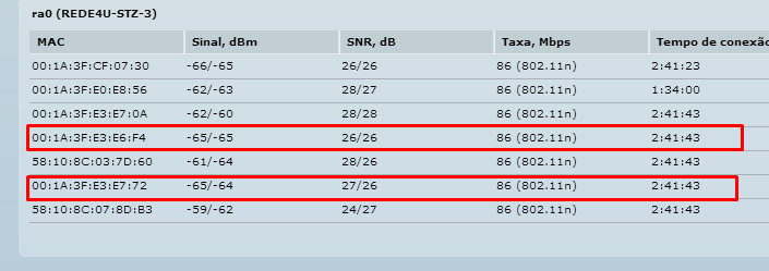

    Aqui não ta indo nem a pau....
    Esses 2 de vermelho são os 2 que não conseguem conectar pppoe.....

    Estou indo na casa do cliente e vou colocar em IP estático para tentar acessar a rede interna. Já descartei ser problema no switch. Compramos um switch novo de 8 portas da intelbras e plugado no cabo com notebook disquei pppoe e conectou normalmente, sem problemas.
