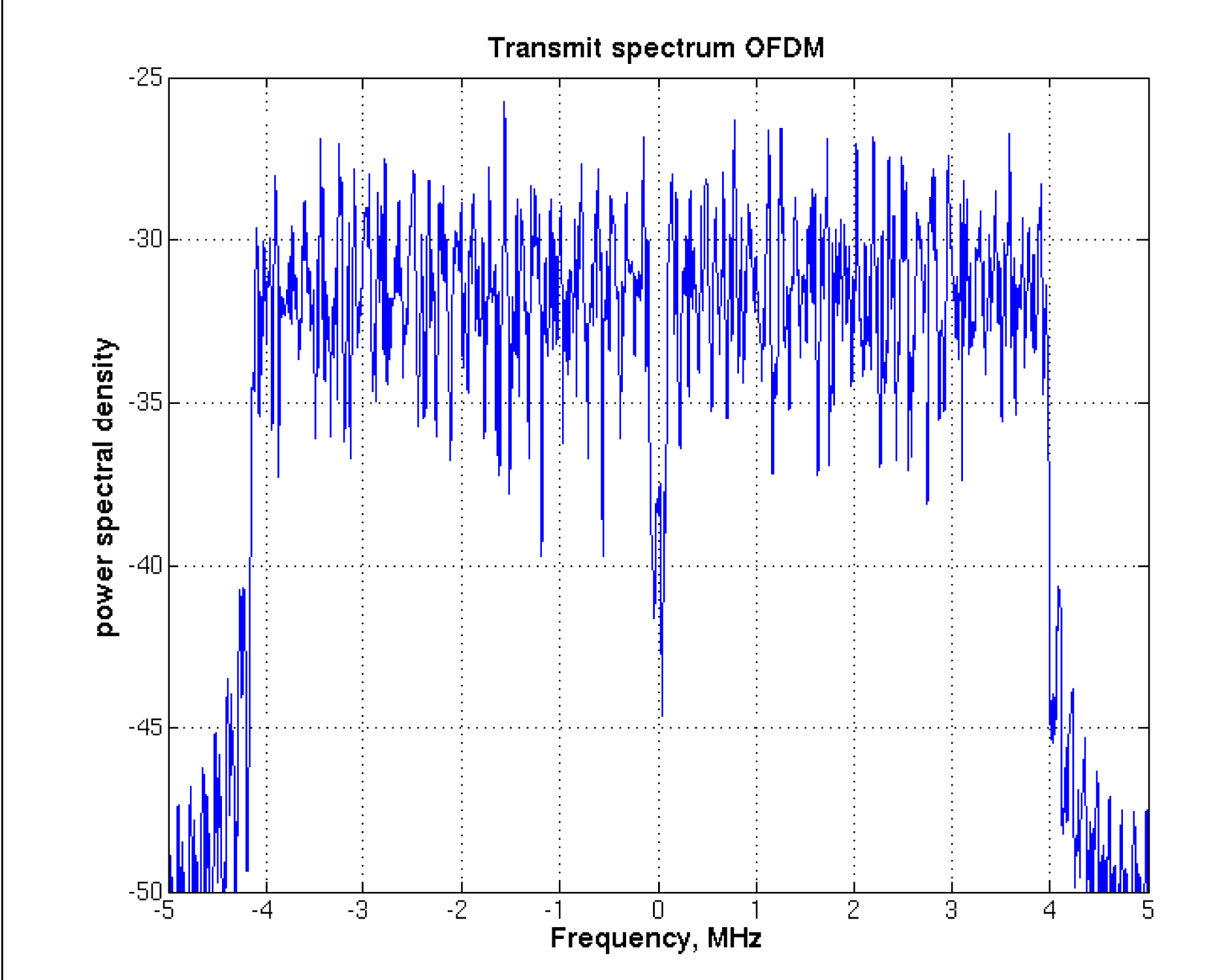

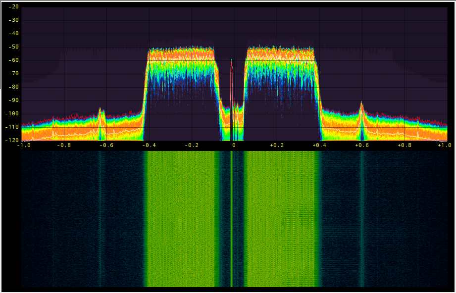

    Anexo 64275
    E se desenha assim porque na prática é o que vemos mesmo, conforme comprime ou abre a exibição pode ver digamos
    Anexo 64277
    ou
    Anexo 64276
    Atenção num detalhe dessa última: Tem um pico superior de um portadora a -26dBm, logo a frente tem um pico inferior a -39dBm.
    (Isso pelo visto é teste em bancada, por isso sinais tão altos)
    Entre -26 e -39 tem 13dBm de variação! Qual é o nível de sinal num caso desse? Provavelmente a maioria dos chipsets vai exibir sinal -32 ou -33dBm.

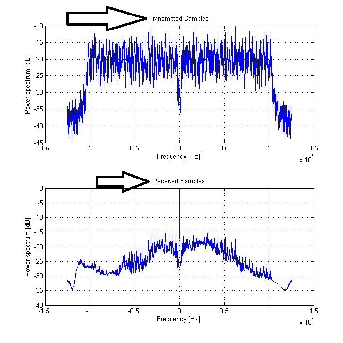

    Em -39dBm não tem problema, o problema é quando você tem essa situação com picos superiores de -56dBm, picos inferiores de -69dBm, média de -62dBm, e usa MCS15. Nesse caso as portadoras com sinal abaixo de -65dBm serão ilegíveis (Porque MCS15 geralmente tem sensibilidade na casa dos -73 a -75dBm, a usar uma margem menor que 10dB entre sinal e sensibilidade só funciona em bancada ou ambiente muito limpo, algo diferente do mundo real lá fora em cima do telhado), esses dados serão reenviados, o CCQ nunca chegará a 100% porque sempre haverão muitos dados perdidos, e o nível de sinal não revela isso.
    Dependendo do tipo de obstáculo, algumas portadoras são mais atingidas, pelos efeitos de suporposição um pico pode ficar muito alto, se refletir e chegar em contra-fase pode atenuar totalmente um pico (São milhões de bits por segundo, sempre tem alguns atenuados por conta de sinal que chegou com atraso porque percorreu caminho mais longo via reflexo), as vezes acontece isso conforme o tipo de obstáculo LOS ou NLOS:
    Anexo 64278
    (Não é tão ruim quanto parece, tem variação de apenas 15 ou 16dBm, é uma variação MENOR que na transmissão, que tem picos de -11 a -29dBm!)

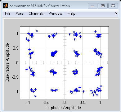

    Na hora disso formar a imagem da constelação OFDM vira aqueles cantos com variações tipo:
    Anexo 64279
    "Ah, mas distorção na constelação tem a ver com SNR baixo".
    E claro que tem a ver, e que essa imagem tem a ver, aquele ponto na constelação que é o primeiro inferior a direita, ele provavelmente está bonitinho bem centrado porque é fruto de digamos -60dBm, que dá 30dB de SNR se o ruído for de -90dBm. Mas o canto inferior direito provavelmente é fruto de sinal de portadoras com muitos problemas, que chegam com sinal -76dBm (16dB a menos que os melhores picos suporeriores), que dá um SNR ridículo de apenas 14dB, completamente insuficiente. Esse ponto na constelação está cheio de erros, o percentual de perda de bits (Bit error rate) nele será coisa tipo 10%, nas portadoras de melhor sinal talvez 0,001%, a média pode ficar preocupante tipo 0,1%, mas o maior problema é: O chipset usa todas as portadoras, ele não tem a feature de abandonar as que resultam em perdas demais, então ele vai enviar, perder, e reenviar até chegar, isso gera uma perda de tempo gigante.

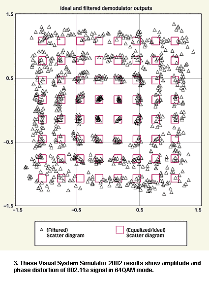

    Com 64QAM a distorção mais longe do centro da constelação é ainda maior geralmente:
    Anexo 64280
