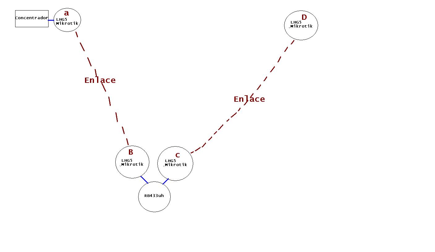

    Montei dois enlaces com dois pares de LHG5 da Mikrotik
    Ponto A "Onde esta concentrador" enlace para ponto B , entra em outra antena C e vai enlace para ponto D
    todos dois enlaces estão passando em media de 120M todos bem configurados, com canais livres de interferência e bem distantes um do outro, os dois enlaces estão em bridge e com WDS dynamico
    Bom, como as portas LAN sao 100m e os enlaces estão passando em torno de 120M deveria passar os 100M tranquilo certo?
    porém quando faço teste de banda no final do enlace ponto "C" com destino ao concentrador, passa apenas a metade da banda! pq isso?
    segue uma foto simples do esquema

    Amigo, todos os dois enlaces estão com rendimento bom! Passando a cima dos 120 mega cada, mas quando faço o teste dá ponta D "final do Enlace" até a ponta A "início" passa no máximo 40 - 50 mega!!! Aonde Deveria passar os 95 mega que é o limite das portas LAN por ai, uma vês que cada enlace está passando acima disso.

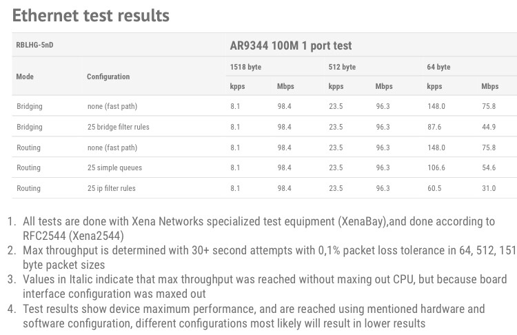

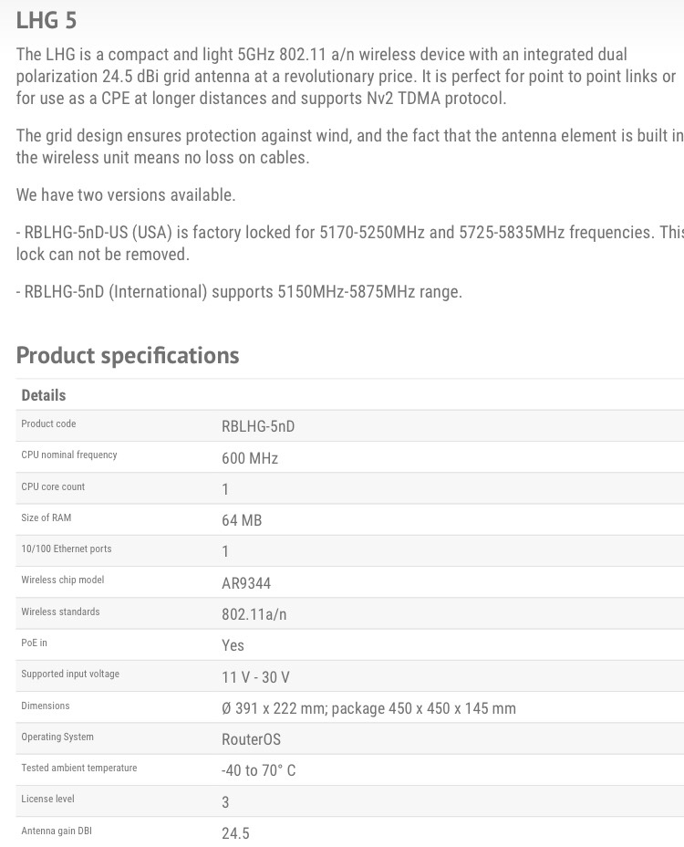

    Padrão Re: Ajuda com enlaces duplos
    Você checou as especificações de velocidade dessas RBs antes de tentar passa toda essa banda ?
Nome:	         IMG_5199.JPG
Visualizações:	239
Tamanho: 	98,4 KB
Nome:	         IMG_5200.JPG
Visualizações:	227
Tamanho: 	130,3 KB
    Você está vendo, que para cada tipo de configuração tem um valor máximo em tráfego.
    Na melhor das condições e sem nenhum tipo filtro ativo a mikrotik informa 75.8Mbps half duplex.
    Sent from my iPhone using UnderLinux
