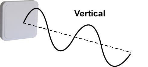

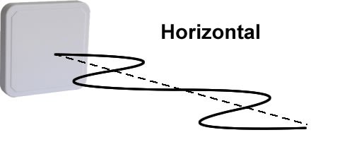

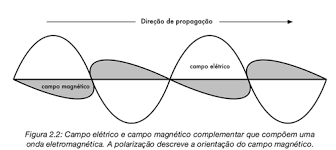

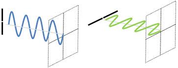

    Vocês estão discutindo o sexo dos anjos... MIMO nada tem a ver com polarização da antena! É óbvio que as BaseStations e outras antenas que trabalham em dupla polarização, óbviamente trabalham em conjunto com rádios MIMO, entretanto isso não é uma obrigatoriedade! Existem rádios MIMO (AP doméstico por exemplo) que trabalham com 2 ou 3 antenas todas em polarização vertical.
    Amigo @Rafa100, você utilizar a polarização vertical e horizontal do seu POP tem muito mais a ver com a resolução de problemas de interferência e uso do canal do que o tipo de throughput do rádio.
    Exmplo: Você utiliza a frequência 5500mhz. Seu AP possui muitos clientes conectados. Em uma parte pequena do seu setor (poucos clientes) há interferência na mesma faixa. Veja que não estou falando de interferência no AP, mas em 1 ou poucos clientes. Uma das medidas possíveis a serem tomadas para contornar o problema seria mudar a polarização da antena.
    Outro exemplo: Seu cliente está com problema mínimo de visada em elevação. Umas das medidas possíveis a serem tomadas é mudar a polarização da antena para horizontal, pois esta posição é levemente menos susceptível a problemas de visada em altura. Enquanto a polarização vertical é levemente menos susceptível a problemas de visada lateral.

    Polarização é isso aqui e mais nada!!!
