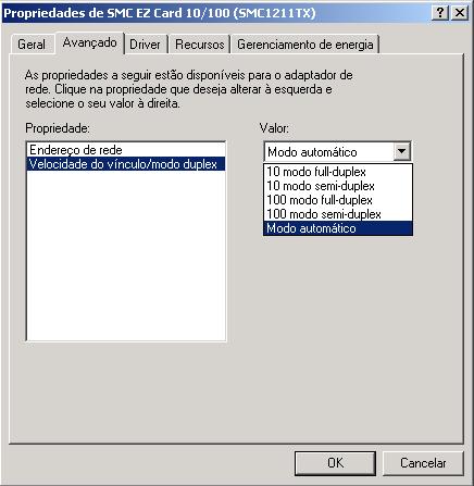

    Bom dia ismweb
    Acho que você não compreendeu o que disse anteriormente.
    Você precisa setar a placa de rede local do seu notebook/Pc e não da routerboard.
    Conforme imagem em anexo segue mais ou menos o caminho para você realizar a alteração isso vai depender do sistema operacional que esta utilizando.
    Abraço
Nome:	         Rede 10.jpg
Visualizações:	1356
Tamanho: 	30,8 KB
    deu certo consegui entrar obrigado a todos
