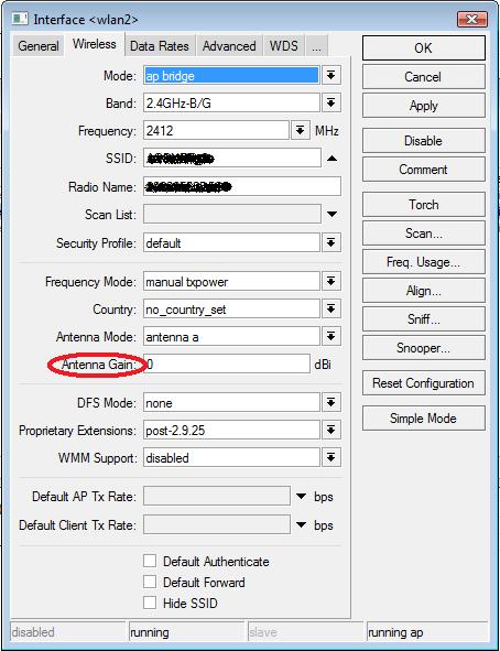

  4. #224
    Alguém sabe como o MK trabalha com a função circulada em vermelho ?, não vi mudança alguma em se colocando o ganho da antena ou deixando em 0.
Nome:	         gain.jpg
Visualizações:	231
Tamanho: 	55,4 KB
  5. #225
    Citação Postado originalmente por agpnet Ver Post
    Isso serve da seguinte forma: você coloca o ganho da antena e escolhe "brazil" no "regulatory domain". Assim, em Tx Power, quando você colocar "default", o MK vai usar o máximo possível do cartão, mas obedecendo a legislação do país.
    No nosso caso, suponha que você coloque ali 17 dBi como ganho da antena. Sabendo que o limite máximo que a Anatel permite de saída é de 36 dBm (4 W), o MK vai ajustar a potência do cartão pra 19 dBm se você colocar em "default", pois 19 + 17 = 36.
    Essa opção deveria ser usada sempre, assim todo mundo respeitaria os limites de cada região.
  6. #226
    Citação Postado originalmente por jpjust Ver Post
    Eu estava desconfiado que era isso mesmo.
    Mas quando usa esta opção, aquela questão do MK fazer uma leitura do cartão com mais 10db deixa de existir?
    Ou seja, nem precisa se preocupar com configurar a potencia do cartão?
  7. #227
    Aí, usando esses cartões vai lambançar tudo, pois o MK vai acabar colocando 10 dBm a mais por causa desse problema.
    Esqueci de falar: tem que escolher "regulatory domain" em "Frequency mode" pra fazer isso funcionar.
