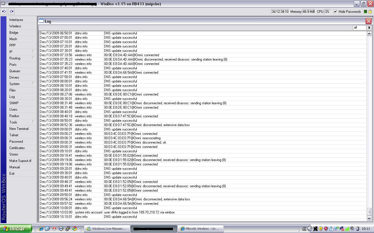

    Padrão Isso é normal?
    Galera, segue em anexo esse meu log, cliente desconectando e conectando no mesmo segundo, é normal?
Nome:	         print.JPG
Visualizações:	158
Tamanho: 	230,4 KB

    Esses MACs são todos de clientes seus?
    Citação Postado originalmente por pedemesa Ver Post
    Sim, são!

    Galera, a questão das quedas já fazer 3 dias que ninguém cai mais! O que eu fiz, foi colocar ip fixo em todas as máquinas, fechar meu ap (até então eu não tinha feito isso), cadastrei todo mundo no acess list e pronto, resolvi meu problema!!! Mas minha pergunta agora é se esses logs aí, que postei anteriormente, são normais.. desconecta e conecta no mesmo segundo.. os clientes não estão reclamando, mas queria saber se isso é normal e se não for, como eu poderia fazer pra consertar isso! E o que amigo lá de cima falou, das taxas, potência, eu já fiz isso sim! Isso ajudou para acabar com meus problemas, baixei as potências nos clientes tbm e tal.. Mas eu só estou querendo saber se os logs são normais! Obrigado a todos que estão me ajudando, valeu mesmo!
