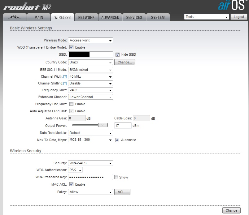

Nome:	         wireless rocket m2.jpg
Visualizações:	198
Tamanho: 	95,2 KB
ID:      	59423Clique na imagem para uma versão maior

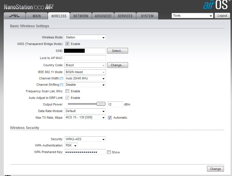

Nome:	         wireless nano loco m2.jpg
Visualizações:	175
Tamanho: 	88,2 KB
ID:      	59422Clique na imagem para uma versão maior

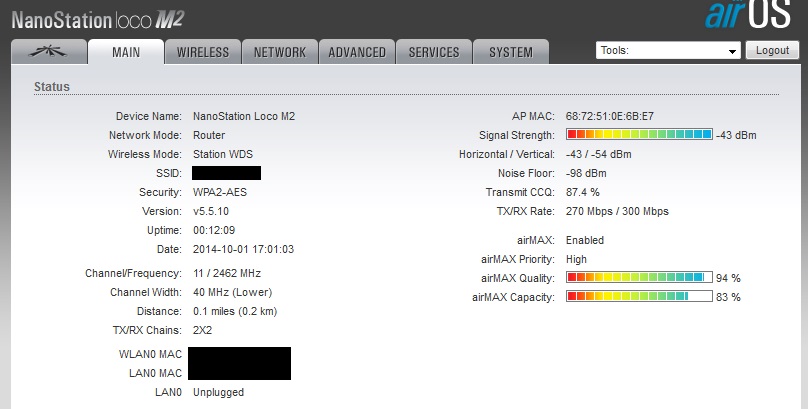

Nome:	         tela nano loco m2.jpg
Visualizações:	287
Tamanho: 	74,1 KB

    O seu sinal está excelente, tem -43dBm de sinal!
    O problema talvez esteja no ABSURDO de usar 40MHz.
    2,4GHz vai de 2400 a 2483MHz, isso é uma faixa muito estreita, com canais de 20MHz só cabem 3 sem interpolação, mas com 40MHz cabem 2 (E só dando um jeitinho). É um absurdo usar outdoor um canal que ocupa sozinho metade do espectro (Que é comum a toda a vizinhaça).
    Fixa isso em 20MHz.
    40MHz exige sinal uns 10dBm mais alto, porque tem sensibilidade pior e exige SNR maior.
    Outro problema em potencial é que você está usando o maior datarate possível, MCS15, ele tem potencia baixa e sensibilidade péssima.
    Está no datasheet, sensibilidade em MCS15 tanto no Rocket como nos NS: -75 ou -76dBm. Se aplicar uma margem de sinal de 20dBm (Recomendável) isso diz que o sinal suficiente pra conexão seria -56dBm.
    E realmente, pra ter -56dBm de sinal só ficando a menos de 500m da torre.
    Desmarca a caixa "automatic" e coloca o Rocket M2 em MCS4 (Afinal você falou que tem antena Oiw, Lcom e Aquario, todas de polarização simples imagino. Polarização simples é MCS0 a 7, SE tivesse antena de polarização dupla poderia usar MCS8 a 15 (Que usam 2 chains).
    Nos NS Loco testa fixar o datarate (Max TX Rate) em MCS2 (Também desmarcando a caixa automatic).
    Em MCS4 o datarate NOMINAL é de 39M, o throughput real conseguível fica abaixo de 20Mbps. Usando MCS2 de 13M (Nominal) no NS Loco M2 o upload dessa CPE ficaria limitado a uns 2-3Mbps, duvido que venda upload maior.
    Se precisa mais banda que 20Mbps, tem que partir pra dupla-polarização ou pra faixa dos 5GHz, porque usar 40MHz em ambiente outdoor em 2,4GHz devia dar cadeira, é uma faixa muito estreita pra desperdiçar com só 1 pessoa (E em uso outdoor isso ia atrapalhar e vizinhança num raio bem grande).
    Hora que baixar o datarate de MCS15 pra MCS4 vai poder aumentar a potencia do radio, mas não passe muito de 20dBm, porque com setorial de 17dBi + 20dBm do radio já dá pra ter um alcance gigante tipo 7Km (Usando algo tipo Airgrid 22dBi nos clientes distantes), quem não tem muito alcance em 2,4GHz é porque fez instalação sem zona de fresnel limpa, porque não tem 10m limpos na visada entre todos os clientes e a torre, esse problema não se resolve com potencia mais alta mas sim com o uso de 5GHz, que tem metade da zona de fresnel que 2,4GHz. 2,4GHz funciona bem, mas tem limitações, a principal é a zona de fresnel, e tem que respeitar o espectro, nada de canal largo ou potencia alta, afinal o espectro é de uso comum a todos, não só pra 1 provedor, tem que usar a minima faixa possível.

    Só não entendi no print ( https://under-linux.org/attachment.p...1&d=1432992704 ) como tem sinal nos 2 chains se estaria usando setorial de polarização simples. -43 num chain ok, mas ter -54 no outro chain indica o uso de setorial de dupla-polarização.
    Mas... se está usando setorial de dupla-polarização também pode indicar amplificador queimado. Cada chain tem um amplificador, 10dBm a menos de sinal indica 10dBm a menos de potencia de transmissão, nos NS M o amplificador é de 10dBm pelo que eu lembro, teria que testar antena single polarization em 1 chain por vez pra verificar se não é esse o problema.
    Afinal a setorial é pol. simples ou dupla? A OIW-2417P090V é de pol. simples, a Aquario não tem nada de pol. dupla, como o NS Loco M2 exibe sinal -43/-54 conectado num setorial de pol. simples?
