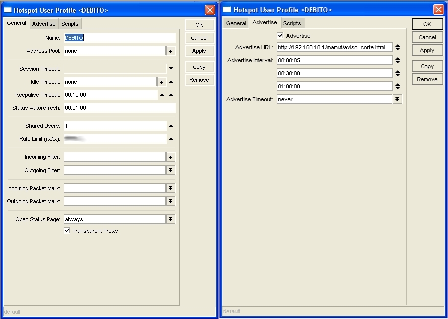

    Conseguir resolver com essas configurações abaixo, está funcionando 100% a tela de aviso.
    Primeiro você cria uma entrada de dns statica em IP DNS (ex: provedor.com.br)
    no campo address coloque o gateway do hotspot.
    depois vc cria um profile com essa config:
    / ip hotspot user profile
    add name="debito" session-timeout=20s idle-timeout=none \
    keepalive-timeout=20s status-autorefresh=1m shared-users=unlimited \
    rate-limit="64k/64k" transparent-proxy=yes open-status-page=always \
    advertise=yes advertise-url=provedor.com.br/radvert.html \
    advertise-interval=1s advertise-timeout=never
    aqui eu sempre reduzo a banda do cliente em debito para a metade.
    PS: não esqueça de editar a pagina radvert.html.

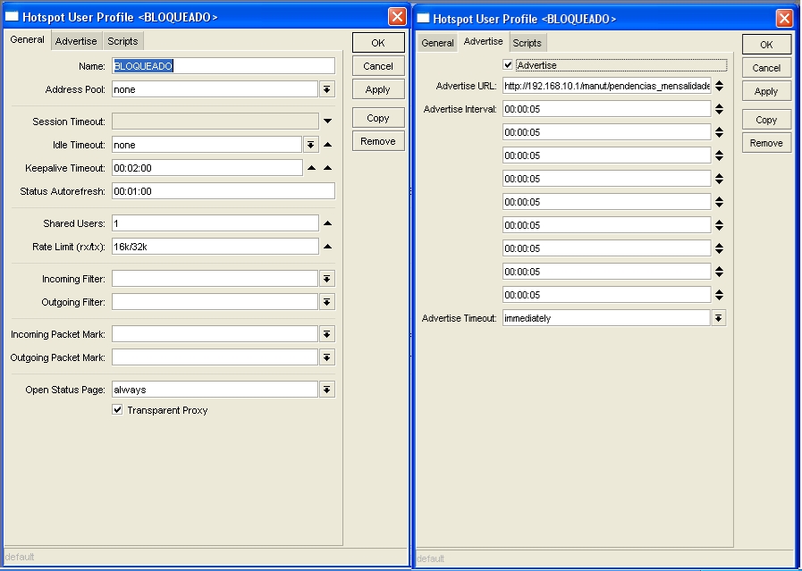

    Bom dia pessoal, ja faz algum tempo que estou pesquisando sobre este assunto. mas sem resultados. Fiz as regras aqui mas apos efetuar login, aparece atela de bloqueio. mas o cliente continua a navegação. sabem o que pode estar acontecendo.
  16. #56
    Citação Postado originalmente por correarct Ver Post
    certo ele continua navegando como?
    se aparece a tela de bloqueio e quando tenta navegar e abre a pagina do google e normal pois a pagina e tao leve que nao da tempo de o sistema bloquear o carregamento, depois disto ele nao pode conseguir mais nada, mas se aparece a tela de bloqueio e depois e liberado pra navegar realmente entao reveja sua configuração pois vc deve ter colocado a tela de aviso por atraso de pagamento veja e poste ai.
  17. #57
    broder ja consegui resolver alterando o Advertise Timeout de never para immediately.
    Obrigado.

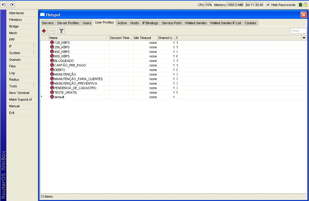

    Eu trabalho com o sistema de hotspot com todos os perfil que vcs estão falando e até mais alguns.
    No próprio mk tem o hotspot original que se vc não mudar os script deles vai funcionar blz.
Nome:	         Lista de Perfil.jpg
Visualizações:	292
Tamanho: 	208,4 KB
ID:      	4779   Clique na imagem para uma versão maior
Nome:	         Debito.jpg
Visualizações:	313
Tamanho: 	183,5 KB
