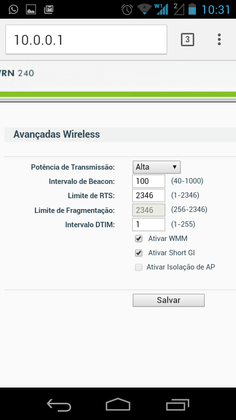

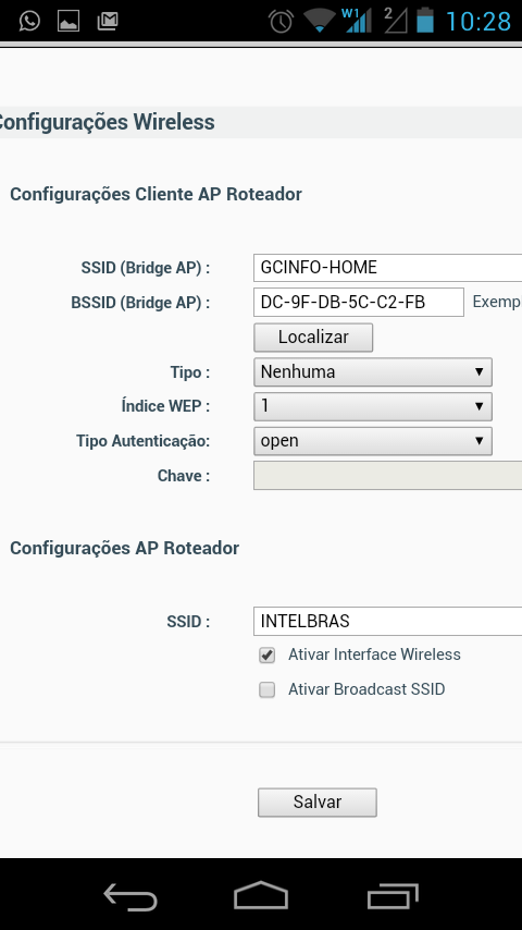

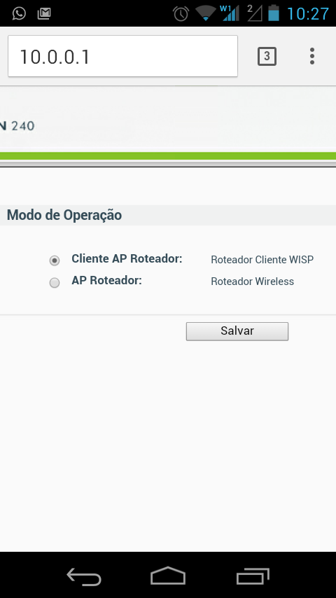

  6. #46
    Padrão Re: 2.4 ghz, Alguém opera ou já operou nas bandas G e N ?
Nome:	         configurações-baiscas.png
Visualizações:	230
Tamanho: 	61,4 KB

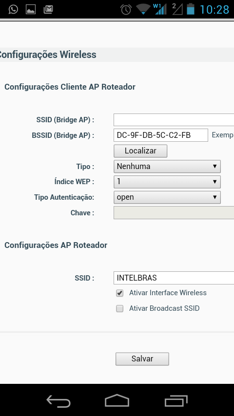

ID:      	57798Você tem razão em termos... Mexi em umas configurações em uma pcba da Krazer,e vi que ela aceita fixar data rates. Já no intelbras,tentei tirar a prova mais uma vez,e enviarei aqui umas screenshots para você ver:
Nome:	         modo-de-operação.png
Visualizações:	196
Tamanho: 	44,0 KB
ID:      	57795Clique na imagem para uma versão maior
Nome:	         wireless-avançado.png
Visualizações:	271
Tamanho: 	61,4 KB
Visualizações:	134
Tamanho: 	61,8 KB
  7. #47
    Hum... pior que é, mais um roteador de madame!
    E o Win240 que tem setup decente, até estranhei fotos de um roteador branco, já que o WRN150 é preto ou tinha certeza que o WRN240 era esse roteador preto. Esse WRN240 tá igual o WRN150, setup completamente noob. E o WRN240 nem tem potencia alta, não entendi bem porque ele é tão caro, o Win240 até tem motivos.
    Pior que fui olhar bem os Greatek, e eles também tem uma versão de setup capado, pra dona-de-casa, o R1500, e a versão com setup de gente, config. mais esmiuçadas, o R2501.
    Bom, usando esses roteadores como cliente o jeito é usar B (Cujo maior datarate ainda bem sensibilidade alta), ou então usar N com canal de 10MHz, não resolve todo o problema em sinais baixos mas melhora um pouco o alcance.

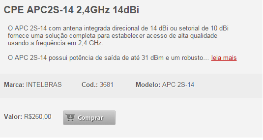

Nome:	         cpe-intel.PNG
Visualizações:	197
Tamanho: 	25,0 KB
ID:      	57808CPE INTELBRAS,CONHEÇO A DA TPLINK E É BOA EM MODO "B" E ATÉ EM "G"!MAS ESSA VERSÃO DA INTELBRAS NESSE PREÇO É SALGADO DEMAIS!!!

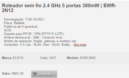

    VAMOS AO QUE NUNCA EXPERIMENTEI:
Nome:	         elsys.PNG
Visualizações:	236
Tamanho: 	24,0 KB
ID:      	57810ELSYS,NÃO TIVE CORAGEM AINDA...HEHEHE

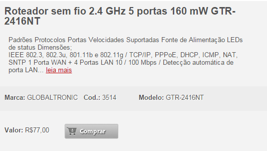

Nome:	         globaltronic.PNG
Visualizações:	229
Tamanho: 	23,0 KB
ID:      	57811GLOBALTRONIC,EU TAMBÉM NÃO TIVE CORAGEM...

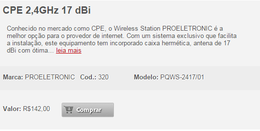

Nome:	         cpe-proeletronic.PNG
Visualizações:	221
Tamanho: 	19,1 KB
ID:      	57812ESSA EU ATÉ TENHO CORAGEM DE USAR EM MODO "B".POIS TENHO AP EM MODO "B".

    Os Gothan GWR100 paguei R$ 45 a 55 até ano passado, os Elsys tem o 2N02 e o 2N12, ambos com setup igual, foram uns R$ 69. Os Ekotech eram mais de R$ 80, e o Win240 uns R$ 120, então preferia Gothan sempre, mas tive muito Elsys (AP e CPE) porque comprei via bndes. O que me incomodava neles sempre foi não ter seleção de potencia decente (Como UBNT ou MK), mas o resto nunca dei bola.
