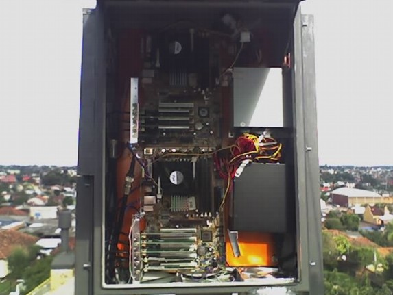

  18. #118
    Thumbs up
    Olá Amigos !
    Para quem não precisa de muita potencia tem a opção de usar em PC-AP a DWL-AG530, elá esta Homologada novamente e pela Própria D-link !
    Tenho 5 aqui funcionando um ano e meio sem problemas !!!
    Os meus últimos cartões EMP PLUS S versão (1) acabaram, e o vendedor disse que não vem mais este so tem agora com a versão (3) que e uma bosta completa!
    O da versão (1) pelo menos dura uns dois meses sem problemas, mas depois a perca de potencia no meu caso, sentido cliente torre começa os problemas e ai mais um mês pra ter certeza que ele não presta mais! Tenho dois cartões trabalhando num PTP em 5,8 GHz este no começo dava 22MEGA de troug e agora ta com 16mega, e só uma questão de tempo para eu ter que trocar para o XR5!
    Essa semana ta chegando minhas AG530 vou substituir 5 EMP por elas, quase fiz a besteira de comprar um RB600 e colocar 4 EMP-PLUS-S novos ! Pois não adianta Lixo é Lixo!!! Duvido alguém que fale mal da AG530!
    Bom fica ai a dica pra quem usa PC-AP e pra quem não usa pense na possibilidade de montar um!
    Pois pelos estudos que fiz não vi vantagem nenhuma na RB! (Pouco Processamento, memória e sempre a velha historia da fonte!)
    Coloquei uma foto do meu PC-AP-DUAL com Varias AG530 hehehe
    Abraços a todos !
