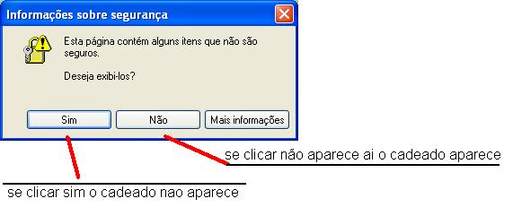

  10. #50
    Padrão o que é o correto quanto acesso com certificado ssl
    bom dia!
    under's de plantão
    é o seguinte pegando carona neste topico do caicarabruno que por sinal ta muito produtivo, depois de criar o certificado ssl e instala-lo no mk ao acessar a internet o cliente se depara com 2 caixas de informação uma falando do certificado e outra de confirmação com o seguinte dizer:esta pagina contem itens nao seguro deseja exibi-los?, ate aqui tudo bem solicitei que a clientela instalasse o certificado para que evitasse aparecer sempre que fosse logar entao apos a instalação do certificado sempre aparecerá uma so a caixinha de confirmação "sim" "não" e ai que vem a duvida, fiz uns testes aqui e quero saber de quem ja tem experiência com certificado ssl, quando se clica "SIM" e o certificado libera a tela para logar mas o cadeado que identifica a segurança com criptografia de 128bit não aparece no navegador e quando se clica "NÃO" ai sim aparece o tal cadeado, ou seja o cliente tem que clicar "NÃO"?
    o que o cliente tem que clicar pra estar seguro eu imagino que em "não" pois acho que tem que aparecer o cadeado que prova que o trafego daquele momento esta sendo criptografado, mas queria opinião de alguem que entendesse mais sobre isto.
    façam seus testes antes para entenderem e poder contribuir.
    obrigado

    certo alexandre mas analisando as duas situações clicar sim ou nao, "sim" nao mostra o cadeado e "nao" mostra o cadeado a barra de status do navegador.
    pra estar criptografando a senha na hora do login tem que aparecer o cadeado ou nao basta aparecer na barra de endereço https:// que ja esta criptografando a senha naquele momento? ou tem que ter os dois o cadeado e https:// ?
    obrigado
  13. #53
    Smile
    Citação Postado originalmente por underwanderson Ver Post
    obrigado
    Amigo o https pode ser estabelecido com diversos servidores tanto da sua rede interna como da internet, é possivel montar um site todo e navegar nele somente por https mas nao é necessario criptografar imagens e arquivos html a menos que eles contenham senhas.
    Do ponto de vista de rede, o protocolo https é um servidor que roda na porta 443 já o http é porta 80, implementando um virtual host com ssl ativado no apache, o site estara disponivel tanto na porta 80 como na porta 443 para a navegacao basta o usuário digitar lá em cima https://www.dominio.com.br .
    Agora do ponto de vista de programador, o controle de acesso do cliente a porta 443 de determinado servidor deve ser verificado a cada requisicao (via programacao) pois o cliente pode digitar https la em cima o que será requisitado o sevico seguro que roda na porta 443 criptografando todo a navegacao naquele site.
    Não é possivel criptografar a navegacao do usuario em todos os sites se nao atraves da camada de enlace.
    O SSL é um protocolo de criptografia de dados que roda na camada de aplicacao do modelo OSI, pra criptografar a navegacao da maneira em questão, deve trabalhar com a camada de enlace (neste caso PPP+MPPE, WEP, WPA, etc).
    Abs!
