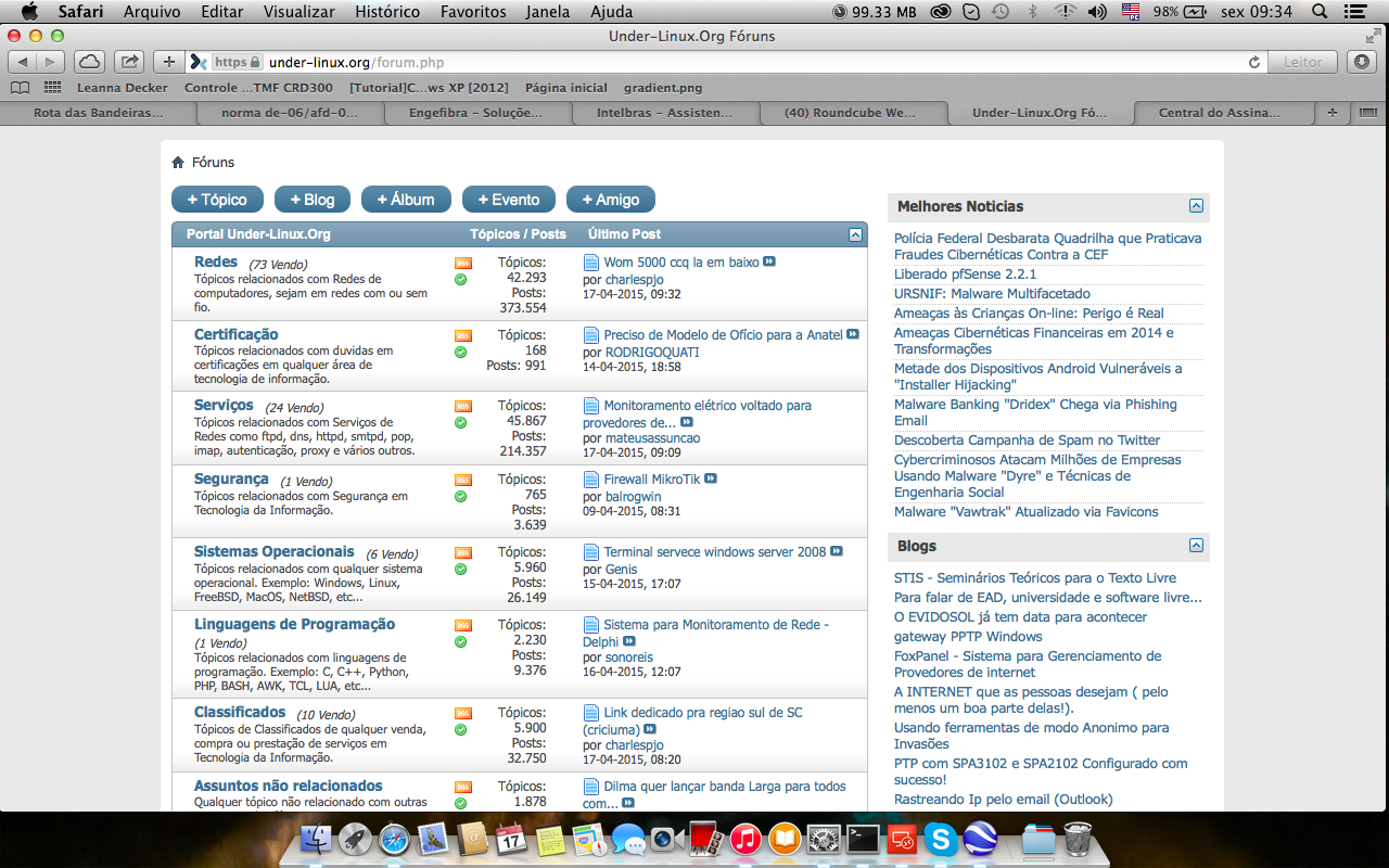

    Padrão Re: Wom 5000 ccq la em baixo
Nome:	         Captura de Tela 2015-04-17 às 09.34.11.png
Visualizações:	300
Tamanho: 	491,6 KB
    É aqui que vocês estão falando?
    Pra mim apareceu em primeiro lugar nessa lista. Cliquei em fóruns!
