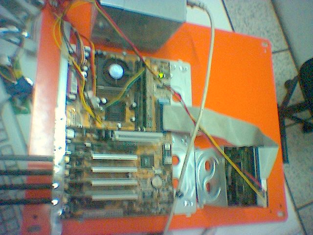

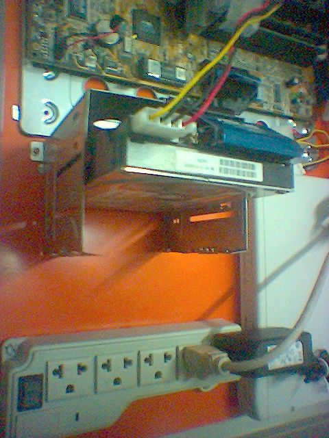

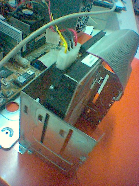

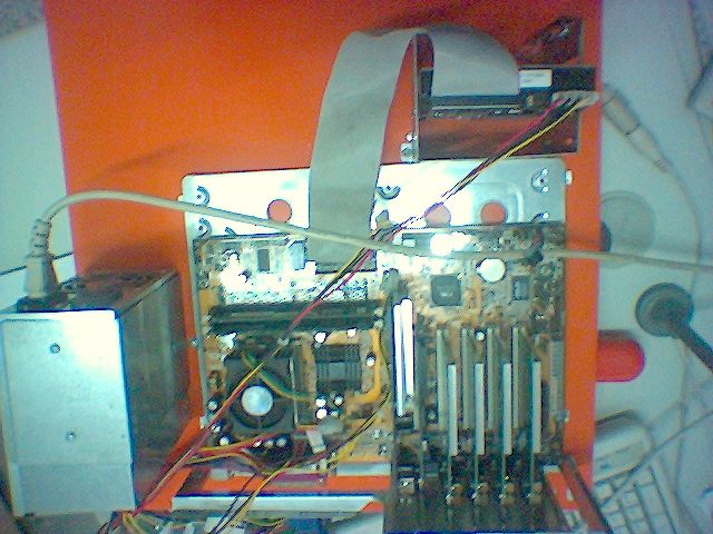

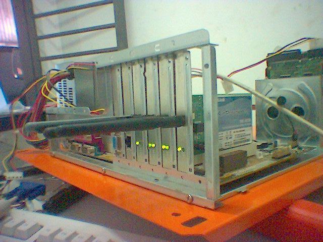

    Putz......hj ta uma porcaria a rede de novo. Tem um mac q nao é meu cliente, e nao ta cadastrado no samsung, mas ta conectado a 5% de sinal. O samsung ta um lixo hj. Tem 26 pessoas nele, incluindo esse mac. O controle de mac ta ativado no samsung. Mas td mundo consegue conectar. Nao se comunica com nada, mas conecta. Se eu cadastro o mac, ai se comunica e navega normal. Os 2 samsungs sao assim. Isso é normal?? Nao devia fazer igual ao MK?, tipo, nao deixar conectar?
    Ta muito estranho isso. Desconheco esse mac.

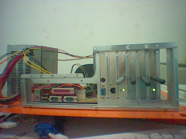

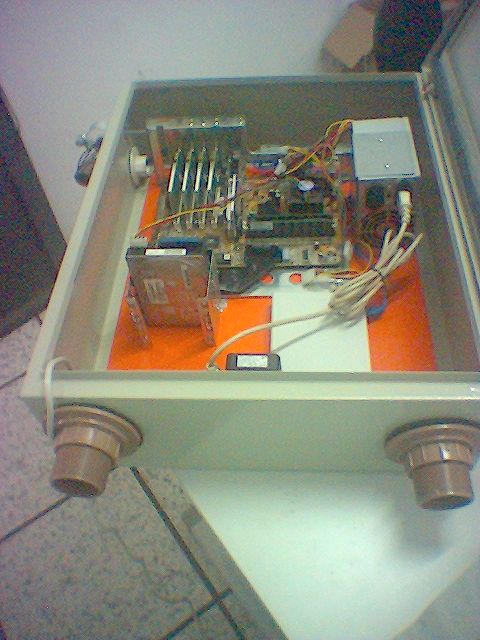

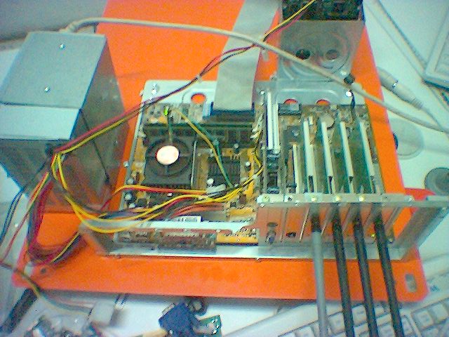

    Sobre meu MK, to postando as fotos da montagem dele.
    Nao vejo a hora de tirar esses lixos de samsung! Nem pra ptp serve.
Nome:	         image_00022.jpg
Visualizações:	147
Tamanho: 	69,8 KB
ID:      	1255   Clique na imagem para uma versão maior
Nome:	         image_00024.jpg
Visualizações:	94
Tamanho: 	76,8 KB
Nome:	         image_00020.jpg
Visualizações:	141
Tamanho: 	54,4 KB
ID:      	1257   Clique na imagem para uma versão maior
Nome:	         image_00018.jpg
Visualizações:	159
Tamanho: 	75,3 KB
Nome:	         image_00014.jpg
Visualizações:	148
Tamanho: 	61,0 KB
  10. #110
  11. #111
    Ahhh.. to usando hd, pq ainda vai demorar 1 mes pra chegar o CF............mas nao vai ficar hd, ainda mais fireball quantum no pc ap nao....rs
  12. #112

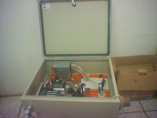

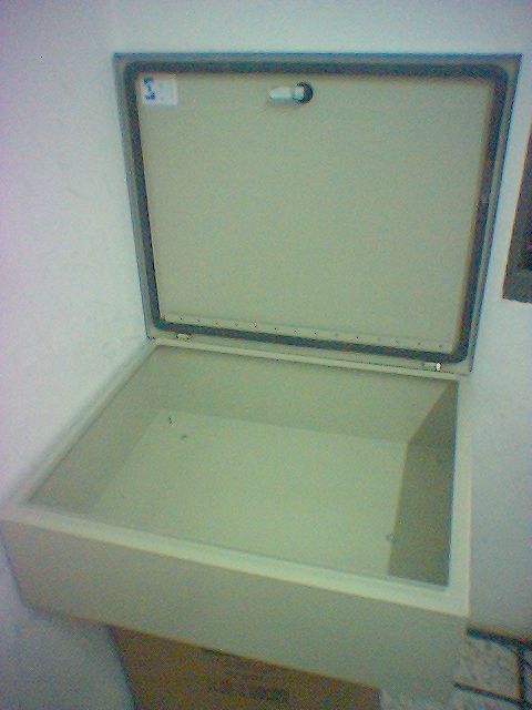

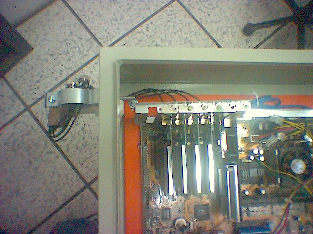

  13. #113

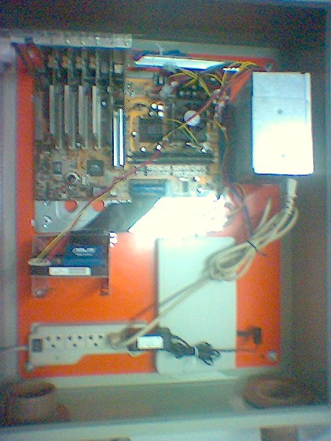

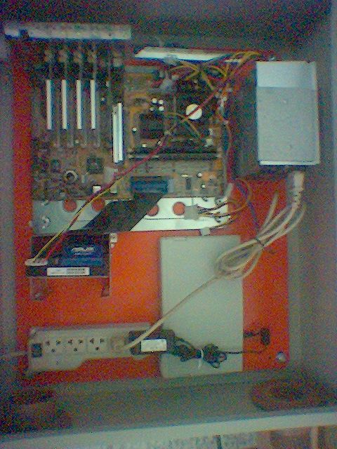

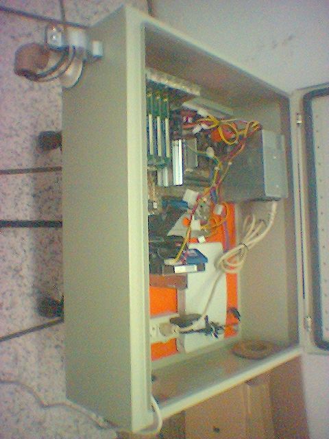

    ainda falta alguns acabamentos. Deixei ele ligado hj, pra ver amanha como ficou a refrigeracao. Da pra ver uma entrada e uma saida de ar. Na saida, tem um cooler jogando ar para fora. Amanha cedo vou ver se preciso de um puxando o ar pra dentro tbm....
    Coloquei tambem do lado da caixa, leds azuis de alto brilho, ligados na placa mae. Um é do Power e outro do Hd... ficou muito legal... Vou postar fotos com mais qualidade depois...
    Principal::: Espero que resolva meu problema...rs

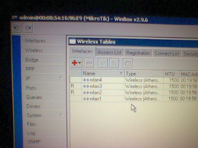

    Opaaaaaaaaaaaaaaaaaaaaaaaaaaaaaaaaa...................axo que agora sim!!!!!!!!!!!!!!
    Eu fico conectado na rede Oeste (divido em Leste, Oeste, Norte e Sul), onde antes era um Samsung que cobria. Agora com MK, eu consigo ver o ACK de cada cliente. Bloqueei os clientes que estavam com ACK acima de 50, e..................................pimbaaaaaaaaaaaaaaa....a rede ta fluindo!!!!!!!!
    No Samsung, seguindo conselhos dos colegas aqui nos posts, eu vi quem tava com conexao ruim, e bloqueava, mas nao sei que raio de bloqueio o samsung faz, que ainda deixa a pessoa se conectar, apenas nao navega..... Ja o MK bloqueia e nao deixa conectar. Tem 7 pessoas bloqueadas em redes Sul e Oeste (Oeste é a minha e Sul é da minha namorada, as duas que pude testar em tempo real a latencia), e as redes estao fluindo com latencia de 1 a 100ms, 100ms quando o trafego aumenta, mas é coisa de 1 a 4 respostas apenas, depois volta pra 1 a 10ms....... Pra esses clientes bloqueados, vou dar mais banda como recompensa por ficarem bloqueados...rsrsrs.... Espero que esse seja mesmo meu problema aki, e nao uma mera coincidencia eu bloquear quem tava com o ACK alto e as redes andarem certinho......
    É isso ae............
    abracos, e vou postando os resultados aki....obrigado a todos, e se tiverem mais sugestoes, me avisem por favor!!!!!!!!!!!!!!!!
