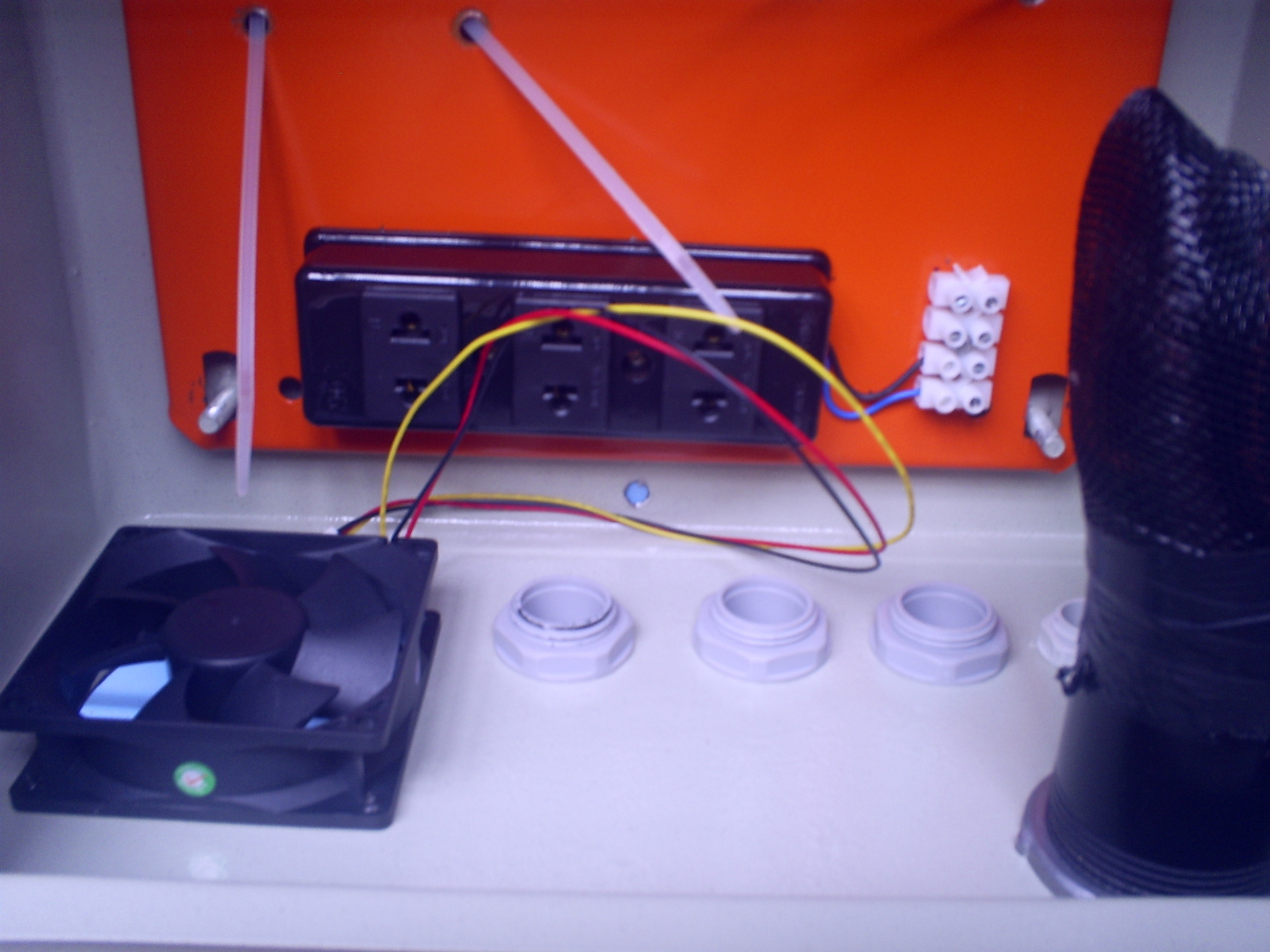

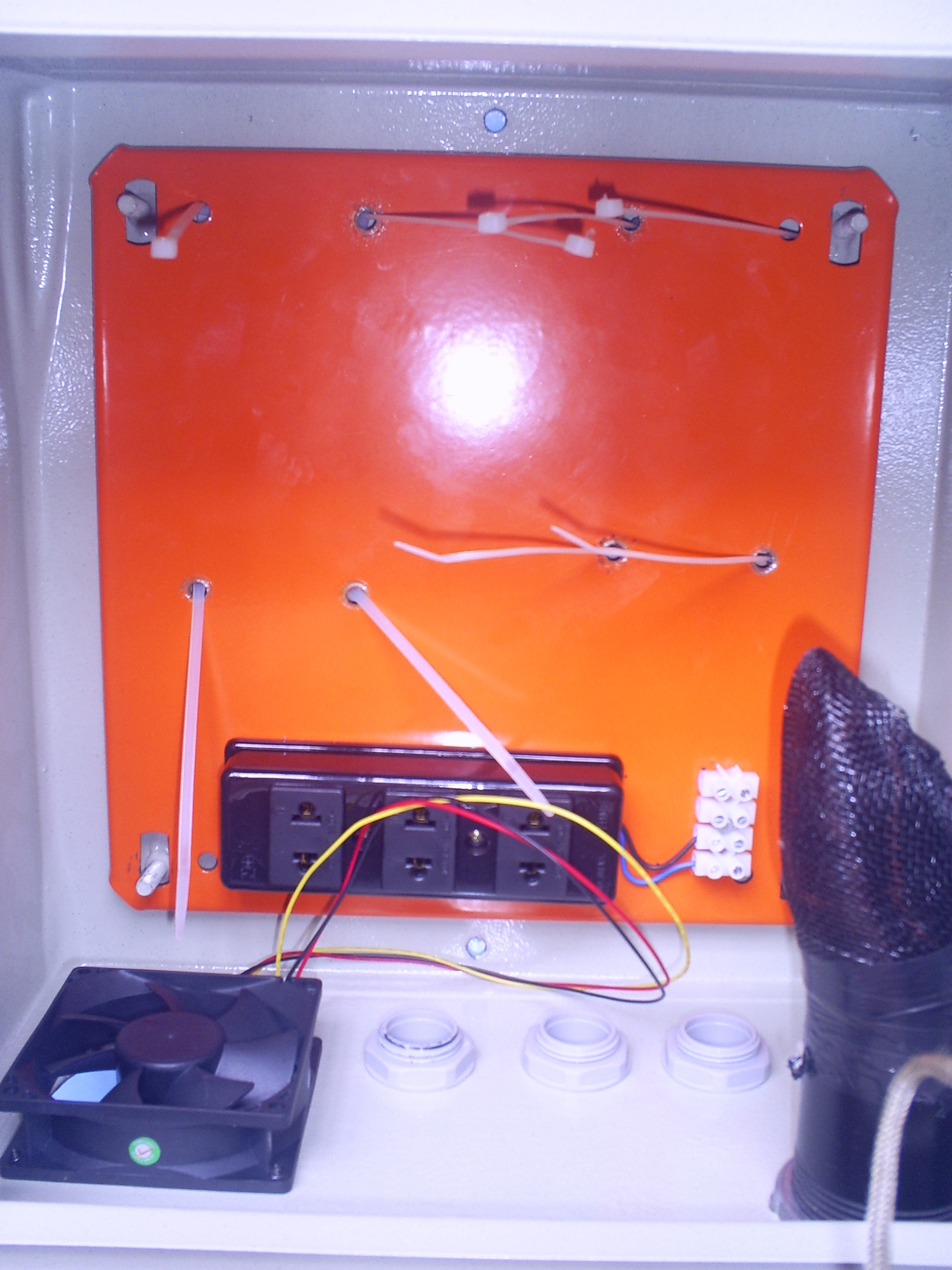

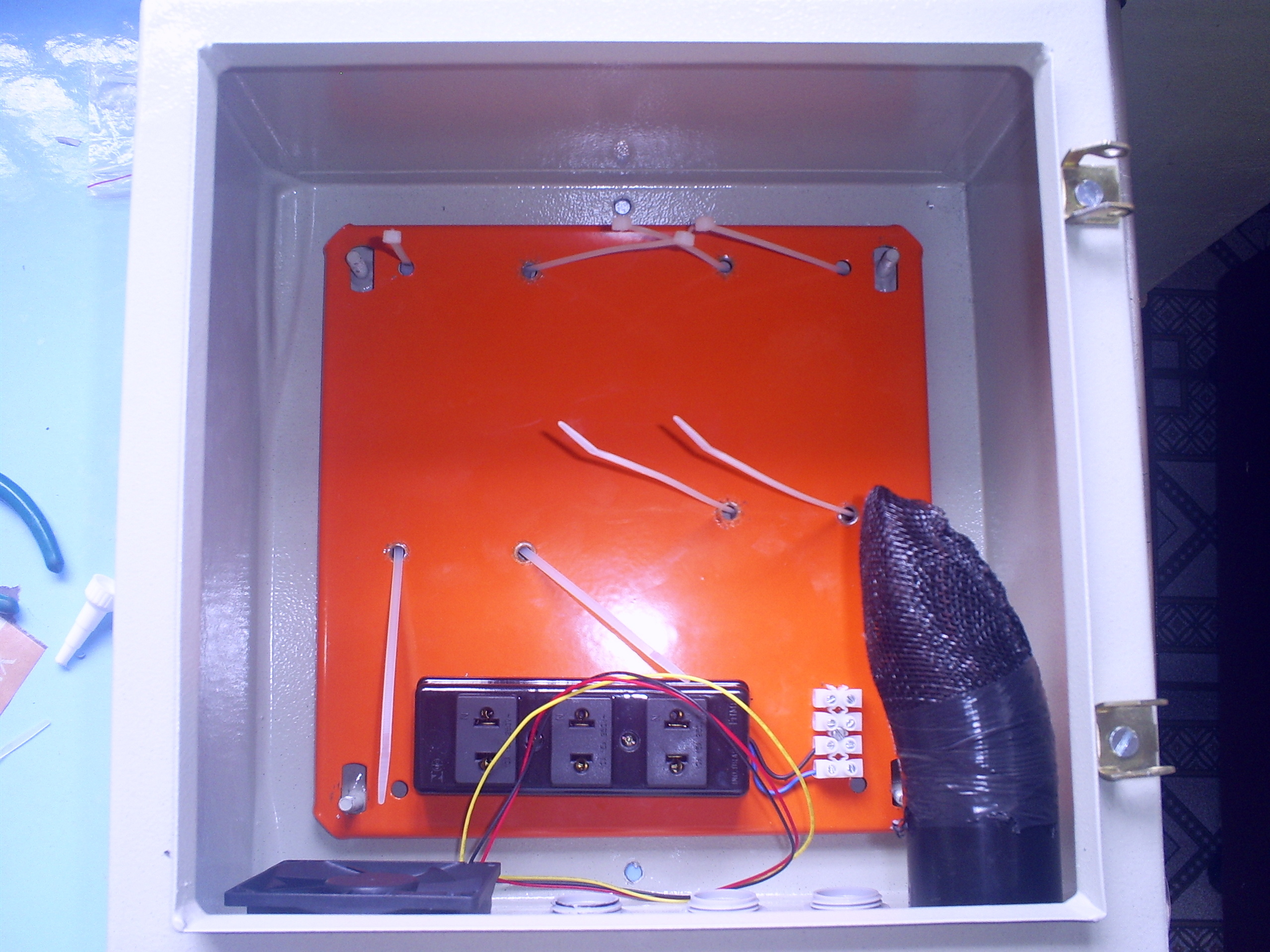

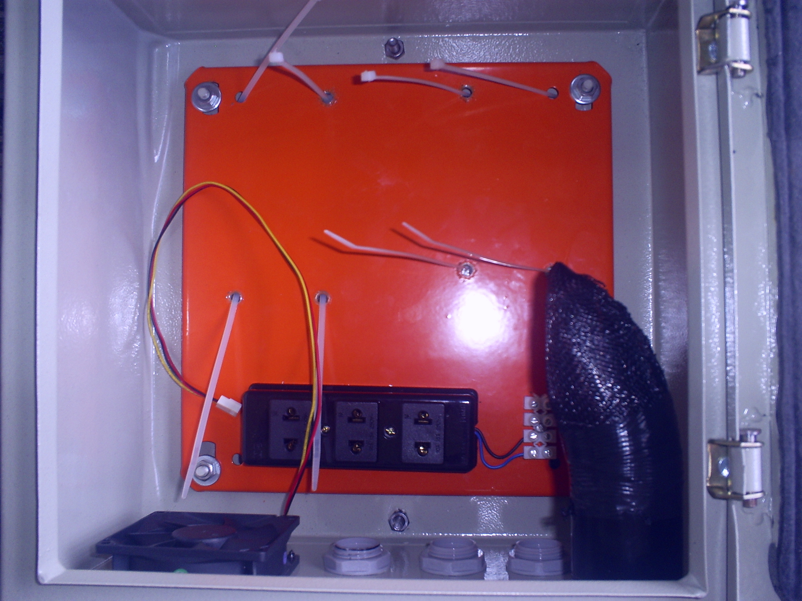

    Gostaria da opinião de vocês, eu montei caixa hermética ventilada com um cooler, com dimensões da caixa: 30 x 30 x 20 (cm) as fontes vai ficar dentro da caixa e uso 2 radio da ap router. Esta funcionando a certa de 3 meses sem problemas.
    1 CAIXA HERMÉTICA 30 x 30 x 20 (cm) aço pintura epox :R$ 65.00
    1 COOLER 8x8cm : R$ 7,00
    4 PRENÇÃO CABO: R$ 10,00
    1 CANO PVC CURVA 90º E ARRUELAS: R$ 9,00
    1 BARRA COM 3 TOMADAS: R$ 9,00
    2 BRAÇADEIRA FIXAÇÃO CANO:R$ 4,00
    TOTAL R$ 104,00

    A caixa ficou muito boa, aconselho a colocar os cooler ventilando para fora, por causa da humidade. Ficou tão boa que até merece algo melhor que aprouter.... (nada contra).
    O cooler esta tirando ar quente para fora ,tenho projeto de trocar os radio da ap router por uma Router Board 433, mais estou contente com o desempenho dos dois ap router. Muito obrigado.

    bem legal sua caixa digna de grandes APs mesmo, mas fiz algumas a um tempo atraz e em breve postarei a foto dela ..........na parte inferior ela tinha um cano reto para entrada do ar frio com tela para nao deixar entrar bichos e na parte superior um cano em formato de U para saida do ar quente, os orificios sao introduzidos nas extremidades opostas da caixa pois assi o ar frio passa pelo AP e o resfria, acredito eu que um unico cooler na caixa introduzirá o ar frio e criara uma pressão e se for para tirar o ar quente criara um vacuo ....sei la pode ser que não mas com duas saidas alem de tudo e mais barato.....valew e mais uma vez parabens
