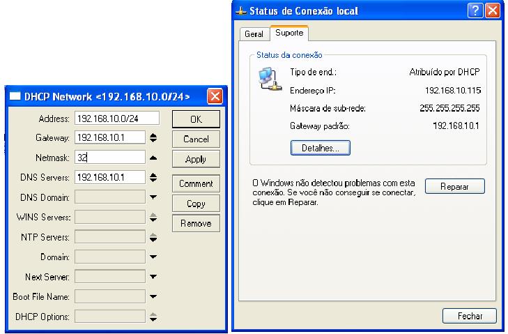

    Alexandre para aplicar a mascara 32 no mikrotik basta apenas mudar o nesmak de 24 para 32 ?
    http://img30.imageshack.us/img30/5962/redez.jpg
    seguinte.. mascara 32 .. cada IP é uma REDE !!!

    Alexandre, após aplicar essar regras alguns radios de clientes não pegam o gatway, tem algum macete ou tem que entrar o setup de um a um e botar na unha ?
  13. #33
    tentei e tambem tive problemas, ao botar a rede para mascara 32, os radios nao se conectam

    Amigo, desculpe mas ainda nao entendi como fazer isso, se possivel coloque um print screen da sua tela, pois estava tentando realmente fazer isso ai mudar a minha mascara de rede para /32

    dependendo do radio do cliente .. nao vai funcionar porque ele nao adiciona uma rota para o gateway....
    softwares linux para esses radinhos... nao fazem automatico.. vc precisa colocar algo no script pessoal assim:
    - deixe a interface para receber ip via dhcp..
    - adicione rota estatica para o gateway nos scripts pessoais:
    route add -host 10.15.20.1 dev wlan1
    route add default gw 10.15.20.1
    ... resolvido
    Alexandre, desculpa minha ignorancia.
    quando eu alterar a mascara para 32 o servidor vai continuar fazendo o dhcp para os clientes.
    ou vai ter que ir em cada cliente cadastrar os ips.
