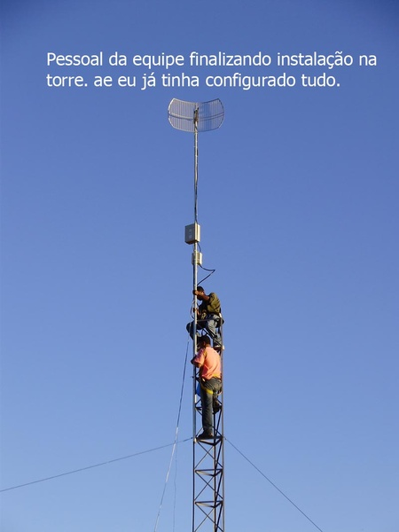

    Após duas semanas de estudos e testes, finalmente fechamos o link no local com as seguintes configurações:
    Ponto A: 01 Kit da livetech SK 333 900MHZ (SR7+RB 433AH+Fonte original)
    homologado, rodando no canal 912mhz, + 01 Antena HYPERLINK 900mhz grade 15dbi.
    Ponto B: 01 KIT da livetech SK 333 900MHZ (SR7+RB 433AH+Fonte original) + 01 Antena HYPERLINK grade 900mhz 15dbi.
    Asd antenas compramos na Novanetwork , que aliás estão de parabéns pelo ótimo atendimento prestado.
    Os Cabos cellflex 3/8 são da c3wavelan de Porto Alegre, pessoal de altissima competência e qualidade.
    Potencia: 17dbm LADO A / 18dbm lado B.
    Velocidades setadas para 6mbps no maximo.
    2ghz 10mhz
    912mhz
    SEM criptografia apenas controle de MAC.

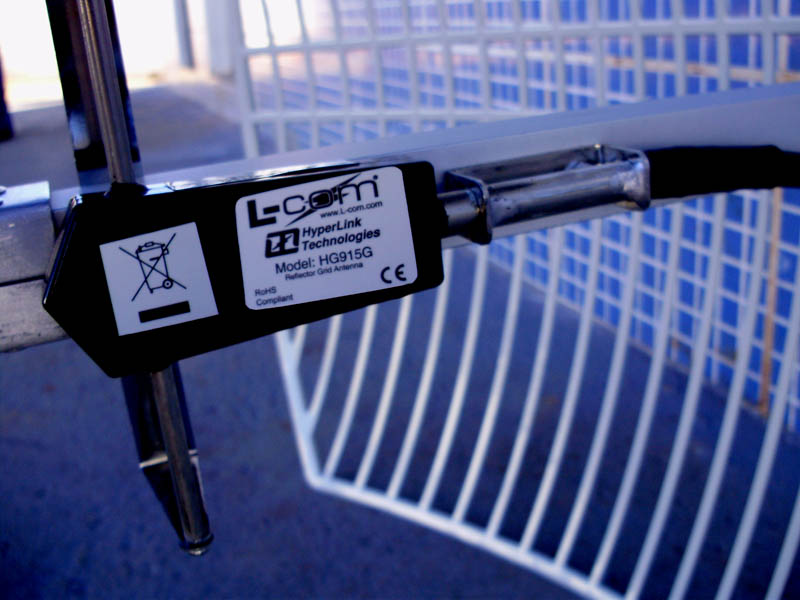

Nome:	         iluminador hyperlink 900mhz.jpg
Visualizações:	782
Tamanho: 	90,0 KB

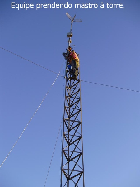

Nome:	         equipe ajustes.jpg
Visualizações:	655
Tamanho: 	50,0 KB

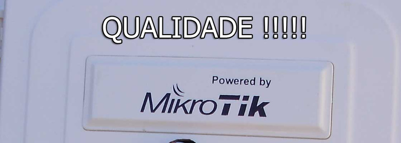

Nome:	         by mk.jpg
Visualizações:	545
Tamanho: 	49,6 KB
ID:      	10556 MIKROTIK SIM!! THE BEST!!!

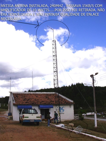

ID:      	10557Chegando em São Paulo...
Nome:	         anten antiga.jpg
Visualizações:	898
Tamanho: 	103,2 KB

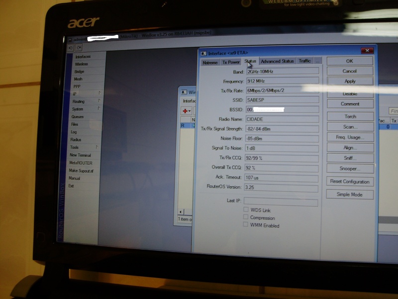

Nome:	         LADO B RB OK.jpg
Visualizações:	881
Tamanho: 	46,3 KB
    LADO B..TESTES..

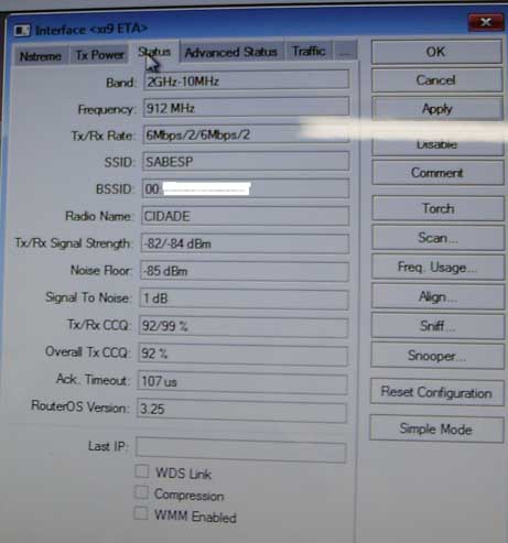

Nome:	         final ok.jpg
Visualizações:	664
Tamanho: 	135,7 KB
Nome:	         finalizando instalacao.jpg
Visualizações:	814
Tamanho: 	45,7 KB
