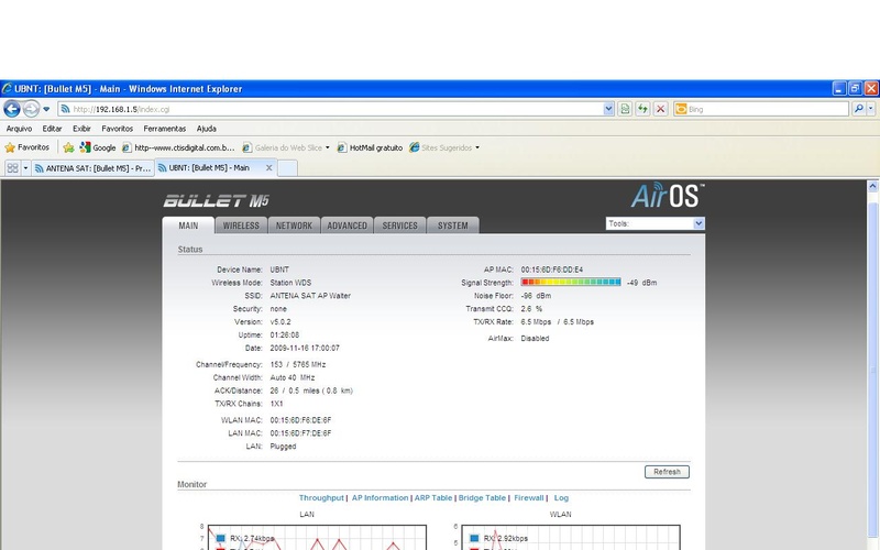

    Olá galera vamos compartilhar nossas experiência com bullet, eu tenho alguns ptp com bullets em distancias curtas e funciona uma maravilha até 10km tudo ok CCQ 100% e TX/RX 150/150Mbps, até ai tudo bem fiz algumas perguntas para o vendedor do America expllorer PY sobre a distancia que o msm poderia alcançar ele me informo que até 50Km passaria 100% então mãos a massa fui testa tenho um link de 39Km com 2 RBs e 2 XR5 Ubiquiti 2 Hyperlink de 33 dBi CCQ está em 97% TX/RX 54/54Mbps ok! Sinal -47 á -53 tudo ok!
    Resolvi testa o bullet pra ver se era essa maravilha que o vendedor falo mais não obtive êxito com ele não o sinal fico muito bom entre -50 e -56 todos os leds acesos mais o CCQ fico no máximo 2.5% utilizando as mesmas torres e antenas de 33dBi e não presto o TX/RX fico em 6.5Mbps muito ruim e fica caindo o tempo todo não passa nem 100k de net segue abaixo o anexo de como fico se alguém quiser compartilhar tbm suas experiências com bullet fique a vontade
Nome:	         bullet.jpg
Visualizações:	1798
Tamanho: 	77,3 KB
ID:      	14054Clique na imagem para uma versão maior
Nome:	         bullet2.jpg
Visualizações:	1423
Tamanho: 	70,3 KB

    Olá Rogeriodj! minhas configurações estão desta forma!
    http://thumbnails.imagebam.com/9731/3d371497302278.jpg http://thumbnails5.imagebam.com/9731/56b25f97302289.jpg http://thumbnails.imagebam.com/9731/d72eb597302299.jpg http://thumbnails28.imagebam.com/973...fc97302316.jpg http://thumbnails31.imagebam.com/973...0597302328.jpg http://thumbnails23.imagebam.com/973...1d97302342.jpg http://thumbnails28.imagebam.com/973...1b97302357.jpg
    tenho links de até 10km e estão tudo ok!
    este que deu zebra
    tenho 2 torres uma de 30 e uma de 50mt visada ok
    2 hyperlink 33dBi
    e 2 UBNT M5
    o sinal esta bom só o CCQ que não rolo...

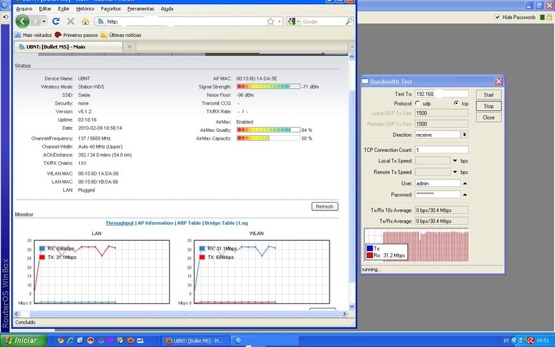

    ba, outro dia fui chamado de mentiroso, aqui fiz assim, habilitei no ack to ptp e airmax.....
    meu amigo, aqui passa de 26 a 32mb, tenho duas antenas genge de 33bd...
    so um detalhe, AQUI O PTP E DE 65KM, isso mesmo 65km...
    posso te asegurar, canal faz a diferença, teste varios canais, outra coisa, aqui o air os 5.2 nçao rendeu somente com o antenrior acho que e o 5.1.2...
    mais um detalhe, aqui ta em 40mhz..
    se precisar ajuda me add no msn, me amdna uma mp que eu te passo meu msn.....
Nome:	         ponto a ponto.jpg
Visualizações:	1438
Tamanho: 	113,8 KB

    Oi Alex,
    Ficou show o seu enlace de 65 Km, hein?
    Super estável, só deu uma flutuadinha (possivelmente durante movimentação de janela).
    Abraço,
    ZéAlves

    Pelo que vi nas SS tua vc não esta usando o AirMax e outra coisa tu ja viu o nivelamento e alinhamento?
    O padrão 11N é muito sensível a isso.
