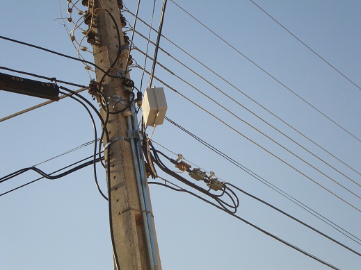

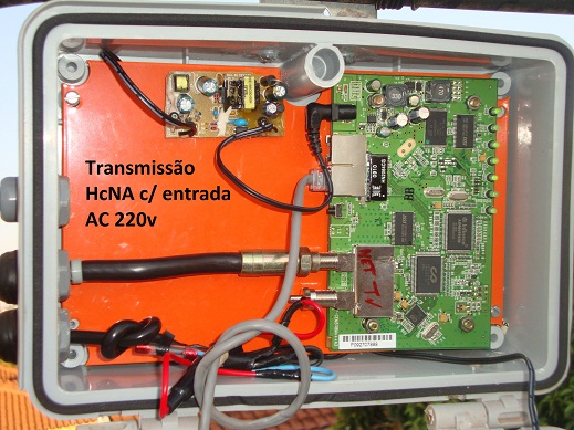

    Citação Postado originalmente por Munch Ver Post
    Olha eu trabalho com Hpna em rede coaxial, trabalho com master 128Mb com capacidade de 30 EndPoint (clientes), e saiu agora um master com capacidade de 256Mb e 62 EndPoint.
    Tenho mais de 8km de rede coaxial, estou testando e aprendendo tudo, hoje tenho mais de 80 EP instalados e 12 Masters, atualmente centralizo tudo no Myauth3, mas quero descentralizar, estudo utilizar na rua a RB433 por cada Master. Hpna funciona muito bem, foi utilizada pela 1ª em rede coaxial no Brasil pelo Sr. Ary Braga da NET Angra/RJ.
    Anexo 14647
    Anexo 14648
