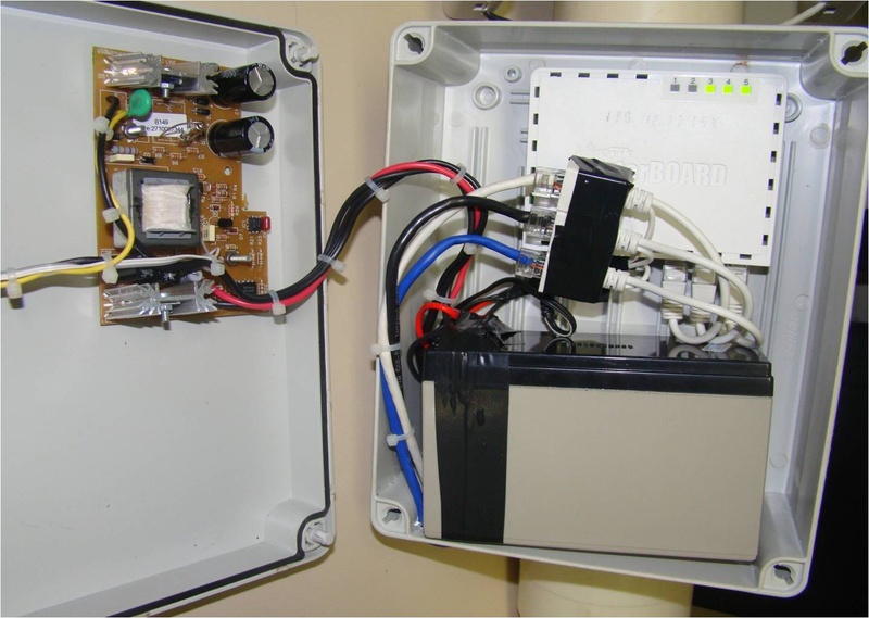

    Olá amigos, quem esteve no MUM 2010, acredito que deve ter visto a apresentação do Anderson Matozinhos, usando micro-setores. Nela ele mostrou um prototipo que me interessou muito, especialmente a solução eletrica, pois tenho problemas serios com variações muito intensas em algumas areas da cidade e gostaria de substituir o meu modelo de fornecimento de AC para DC. Portanto queria saber se alguém sabe onde posso encontrar aquele tipo de carregador que ele usou.
    Segue a foto em anexo.

    Foi o que o técnico me falou Rogerio. Por isso eu preciso de esquema ou de um fornecedor que tenha alguma igual a este modelo apresentado na foto, que creio que tenha um custo bem viável.

    A tensão limite nas celulas varia conforme regime de carga (Ciclico, também conhecido como descarrega-carrega, ou flutuação, em que uma fonte de 13,4 a 13,8V fica ligado na bateria o tempo todo), conforme a pressão atmosférica e conforme a temperatura.
    "13,7V" ou "14,4V" são meros chutes para carga sob flutuação ou cíclica, por precaução pode reduzir 0,1 ou 0,2V já que esses valores são para temperaturas mais baixas que o normal no brasil (São pra 25ºC se não me engano, e isso não existe em 90% dos casos).
    No caso da RB750 ou 750G da foto, o consumo fica na casa dos 6W, portanto um carregador pra lá de simples, de 12W, resolve, seria só alterar uma fonte 12V 1A, ou de 15V 1A.
    Se quiser detalhes técnicos diga que equipamento quer alimentar (Usar fonte de PC pra uma bateria minuscula pra uma RB750 como na foto é um desperdício do tamanho do mundo....), que fontes dispõe pra alterar, e qual a corrente (Amperagem não existe, pelo amor de Deus....) da bateria que pretende usar.
    O que iria propor é fazer a carga em C10, também conhecido como carga lenta, 14 horas pra ter carga total numa bateria de chumbo-acido.

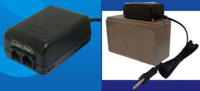

    Ola a todos,
    Já faz alguns anos que me dedico ao uso de energia DC em meus equipamentos já fiz inúmeras experiências mas sempre paro devido ao alto custo, trabalhei um longo período com segurança eletrônica “alarmes” e aproveitei boa parte desse conhecimento na alimentação dos equipamentos.
    Uma ótima pedida para quem quer algo simples e barato são os carregadores flutuantes de centrais de alarmes, algumas marcas os vendem separados somente a “plaquinha” como mostrado na foto acima.
    Fontes de PC são boas porem não tem a “flutuação” e a proteção que evita o descarregamento total o que compromete a vida útil da bateria.
    A duas semanas recebi um e-mail com esses fontes prontas para o nosso uso, os preços são bem em conta comparados com fontes simples de boa qualidade.
    Recortei algumas partes do e-mail para não fazer propaganda e sim mostrar o que logo estará a venda no mercado.

    Abraça a todos
    Att,
    Guilherme Campos
