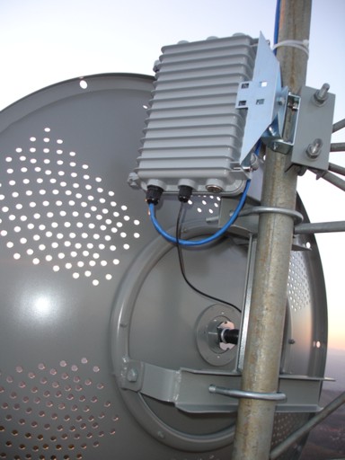

    Eu utilizo 1 Antena Hyperlink 33dbi de cada lado. Eu não uso cabo, eu conectei o pigtail direto na Antena, conforme a figura aqui anexada. A linha de visada está limpa, uma torre tem 30metros e a outra 60metros de altura. O obstáculo mais próximo está uns 30metros à baixo do limite da zona de freznel.
    Anexo 17671
    Onde vc comprou essa caixa hermetica?

    Só pra lembrar ... onde vc comprou esta caixa hermética?
    Amigo, comprei na Microwave, em BH.

    sIMPLES, experimenta virar a caixa hermética pro lado oposto e colocar um ventilador decente dentro desta caixa. isso ae é o clássico efeito "calor".
    Abraço.

    Não tem cooler na caixa ???
  20. #40
    Padrão Re: Enlace mikrotik 80Km 30megas - Throughput cai durante a tarde
    Nenhum de meus P2P's que são mikrotik tem ventilação forçada e funcionam a mais de ano.
    Só que é tudo caixa de alumínio grossa.
