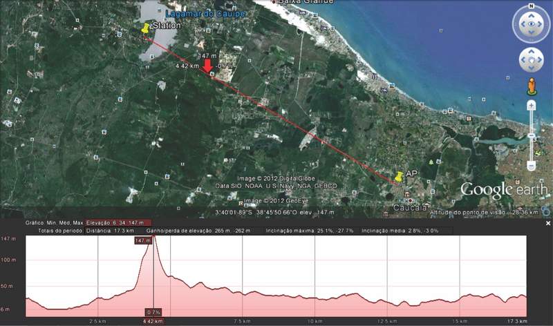

    Galera tô precisando de ajuda, pretendo fazer um enlace de aproximadamente 18Km, quero usar uma Dish de 34Dbi com Rocket M5, Torre onde ficará o AP tem 25m e Torre onde ficará a Station 42m, segue em anexo a imagem do teste feito no AirLink da Ubiquiti e perfil de elevação do google earth, no Googe Earth tem uma serra no caminho, o que vocês me aconselham fazer.

    mas você acha que dar certo? como falei tem uma serra no caminho como ser visualizado na imagem em anexo o que você da para passar? se esses equipamentos não servirem me indiquem alguns por favor.

    Amigo ... você poderia postar as coordenadas geográficas para tentar traçar o link através de outro programa e posto aqui pra você?
    Acredito que através do programa que uso pode ficar bem mais clara a análise.

    Não entendi porque na imagem 1 do AirLink mostra um terrain perfeito, plano, e no profile do Google Earth tem esse pico no meio... Alguma coisa errada tem aeee!
    Posta as coordenadas ae amigo! Fazemos pra vc no LinkPlanner!

    Amigo ai so com repetidora em cima do morro.

    Pessoal ai vão as coordenadas, AP 3º 43' 45,52" S / 38º 39' 56,21" O - STATION 3º 38' 49,67" S / 38º 47' 54,76" O.
    Fico grato pela ajuda.

    So com repetidora mesmo no topo do moro.

    Amigo ... eu estava postanto mas o amigo postou alguns minutos antes (rsss) ma como já estava pronto resolvi colocar também só para reafirmar que nosso amigo postou.
Nome:	         Torre.png
Visualizações:	234
Tamanho: 	39,4 KB
    Acredito que o mais viável realmente será uma torre repetidora no meio do caminho, mais exatamente sobre a serra, pois do contrário precisarás de torres muito altas (cerca de 120m no Ponto B).
