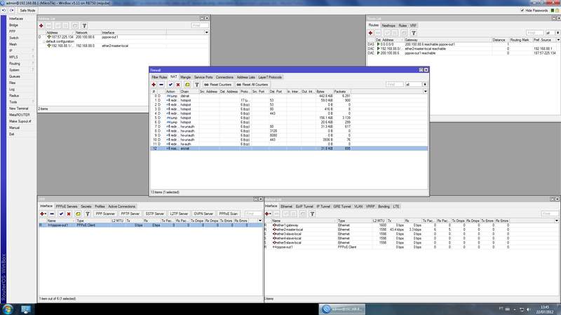

    Ola Amigo,
    Eu comprei um rb750, configurei da seguinte forma.
    Equipamentos
    1 link do modem adsl - conectado na porta 1 do RB750
    1 switch distribuindo a conexao para os computadores
    Entre no RB750 pelo winbox
    Interface-> selecionei a Ether1 - gateway -> Add-> Ppoes-Client
    Selecionei a interface ether1 -coloquei o usuario e senha do provedor
    Firewall-> NAT-> Add ->
    chain: srcnat.....out interface: ether1 (MODEM)......action: masquerade.........
    O rb750 disca, conecta na internet, pega o IP da Internet, Mais nenhuma maquina navega ou ping nenhum site.
    Quanto eu tinha 1 pc com mikrotik instalado e 2 placas de rede...esse procedimento funcionava normalmente....
    Se alguem tiver algum tutorial ou dica...Muito Obrigado...

Nome:	         configuracao_mikrotik.jpg
Visualizações:	493
Tamanho: 	35,7 KB
    http://img713.imageshack.us/img713/1...aomikrotik.png
    Uploaded with ImageShack.us
