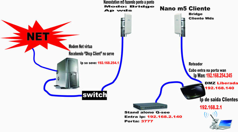

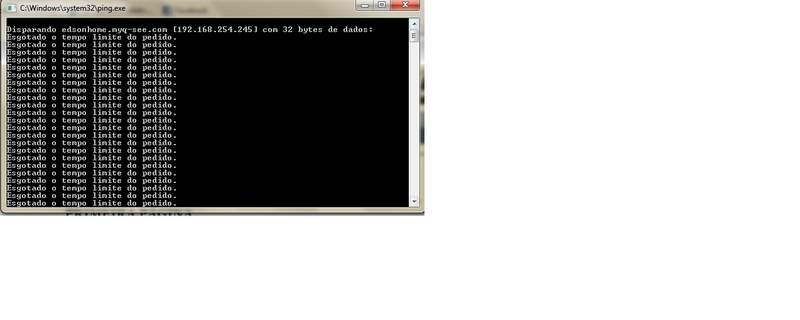

    Óla amigos, to precisando dessa ajuda na minha rede tem um cliente com stand alone querendo fazer um acesso remoto das cameras dele minha rede até ele está assim ''Meu serve 192.168.254.1 - Ponto a Ponto em bridge com 2 nanostation - No cliente 1 Roteador entrando ip192.168.254.245 pela porta wan e saindo na faixa 192.168.2.1'' ja liberei as portas no roteado o ddns está ok consigo pinga nele internamente mas quando tento externo não consigo pingo no ddns e aparece '' 192.168.254.245 - esgotado tempo de limite'' qual porta eu preciso libera é no mk ou no roteador ?Clique na imagem para uma versão maior

    amigo faz um esquema de ligacao da sua rede e onde fica os roteadores e as portas que vc quer liberar e direcionar, e o modelo dos equipamentos tambem

Nome:	         gdaggdasga.jpg
Visualizações:	3225
Tamanho: 	587,0 KB
ID:      	38297ta ai amigo demattos ver o que vc pode fazer por mim por favor a e quem precisa de um projeto desse pode manda kkk

    da pra ver que so precisa libera a porta no mk e so da um ping no dns : edsonhome.myq-see.com que vai da perda de pacote mas com o ip do meu servidor 192.168.254.245 esse eo ip que ta pegando na wan do roteado dele

    Ip do stand Alone: 192.168.2.140 Portas: 3777 e 6060
    Ip do roteador: 192.168.2.1
    Ip liberado Dmz: 192.168.2.140
    Ip liberado portas: 192.168.2.140 3777 to 3777 = TCP
    na casa do cliente tudo certinho so falta e passa pelo mk
