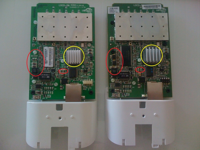

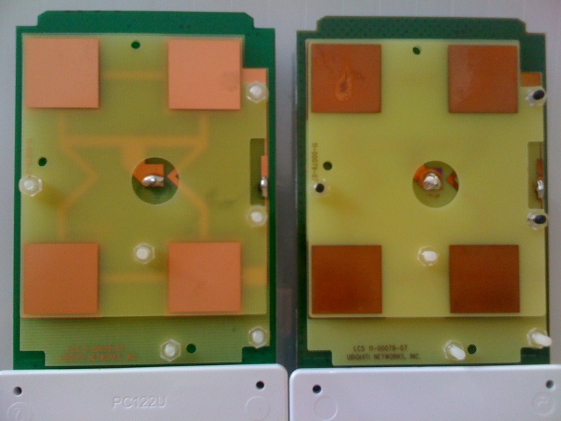

Confiram algumas diferenças básicas constatadas por simples exame de comparação. A peça da DIREITA é a FALSA, a da ESQUERDA é a ORIGINAL:

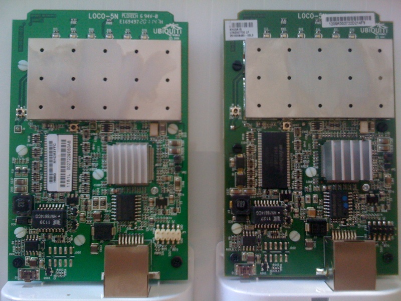

As diferenças mais significativas são constatadas no hardware interno. Como podem ver, na primeira foto fiz uma marcação ressaltando a diferença de montagem do projeto original para o falsificado. Os componentes em si são os mesmos, porém em posições diferentes e com tamanhos diferentes.
Outro detalhe que me chamou a atenção foi o dissipador de calor do CPU. Convém ressaltar que o chip é o mesmo em ambas as verões, um AR7141 da Qualcomm Atheros. Sobre o dissipador, reparem a quantidade de "aletas" de troca de calor: no original são sete, no falsificado são apenas cinco. A diferença prática disso é uma diminuição na área de troca de temperatura, e POSSÍVEL efeito negativo na refrigeração do CPU. Aliás, um outro detalhe que me chamou a atenção é a própria temperatura: em ambas as peças o chip esquenta MUITO, ao ponto de não ser possível permanecer tocando por muitos segundos.
A placa de fenolite onde são montados os componentes também é diferente. Na original, ela é mais clara e rígida, oferecendo bastante resistência ao ser dobrada. A falsificada é mais escura e frágil, e no caso de ser posta pressão ela se dobra com muito mais facilidade.

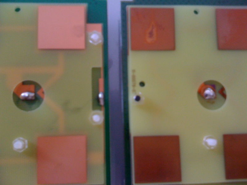

Ainda sobre a placa interna, observei que a liga de cobre é de menor qualidade na falsificada (confiram a última foto). Ela apresentava uma oxidação e desgaste nos pontos de solda muito avançada. Reparem que o módulo da antena na original apresenta um cobre brilhoso, com aparência de novo, enquanto o cobre da falsificada tem uma aparência fosca, desgastada.

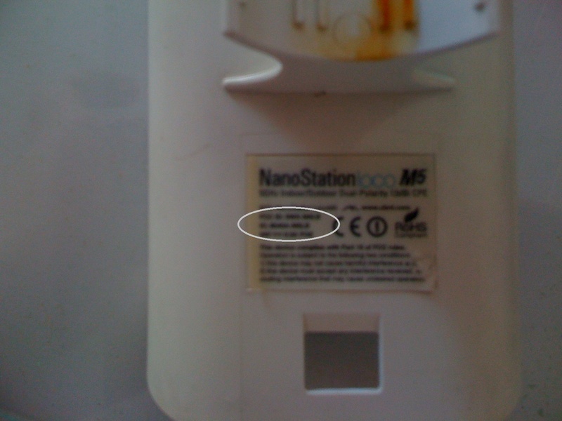

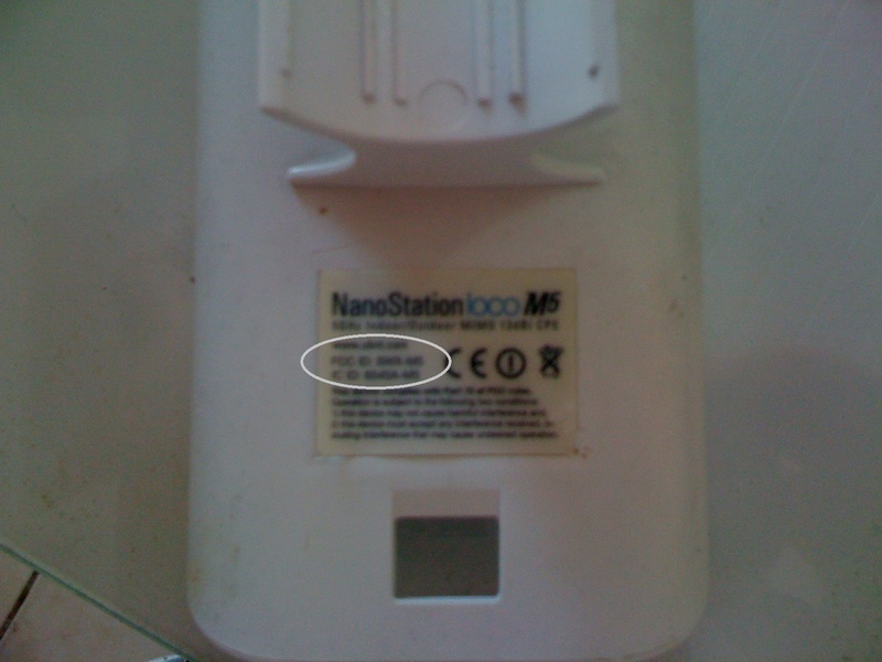

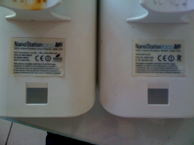

Finalizando, na parte externa temos o selo com as especificações do equipamento. No modelo original o selo apresenta os seguintes dados:
M/N: NanoStation LocoM5
FCC ID: SWX-M5LB
IC: 6545A-M5LB
24V DC 0.5A POE
No modelo falsificado temos a seguinte descrição:
FCC ID: SWX-M5
IC: 6545A-M5
De acordo com o site oficial da Ubiquiti, a identificação da NanoStation Loco M5 no FCC é SWX-M5LB. Significa que nas versões falsificadas o campo FCC ID está ERRADO. Além disso, não constam o nome de manufatura do equipamento, designado pelo fabricante, e também não constam as especificações sobre alimentação elétrica.
Há também a falta, no falsificado, do selo RoHs de isenção de uso de produtos nocivos, como chumbo e mercúrio. Há também a diferença na cor da logo da Ubiquiti na parte frontal (a logo no modelo original tem um tom mais claro, e no modelo falsificado é um cinza mais escuro), assim como os identificativos Reset e LAN no compartimento da tampa terem uma impressão com falhas, mais grosseira visualmente.
