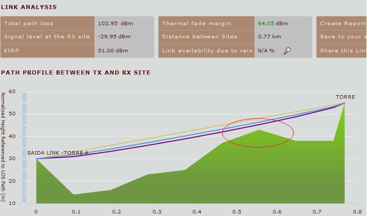

    Padrão Re: Ajuda com enlace de 30 Km na Zona Rural
    Amigo,
    indico que tenhas no minimo 12m no lado CASA.
    segue calculo com antenas de 30dbi mimo dupla polaridade.Anexo 48983
    Tem que ter visada full pra cidade para teres o máximo de performance.
    Ou terás que ter uma torre de 30m no lado 2.
    Quanto a banda passa tranquilo os 15MB ou 35MB, enfim.
    Abraço.

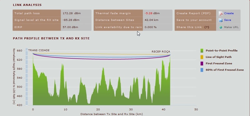

    Pessoal, qual é melhor para meu enlace de 42Km, Ubiquiti Rocket M5 Mimo ou Mikrotik 912UAG-5HPND-OUT?
    Obrigado

    Alguém poderia me dizer a diferença entre MIMO 2x2 e 1x1? Estou pensando em comprar o Mikrotik RB Metal 5SHPN (1x1) por ter mais que o dobro de potência do Rocket M5 (2x2). A Ubiquiti não tem antena de 30dbi 1x1?
    Estou montando um enlace na minha casa na zona rural de 42 Km, a zona de Fresnel está um pouco comprometida, acho que mais potência seria melhor, até mesmo para não cortar alguns galhos de árvores pelo caminho.
    Obrigado!

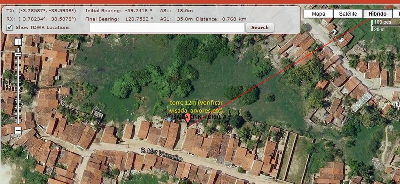

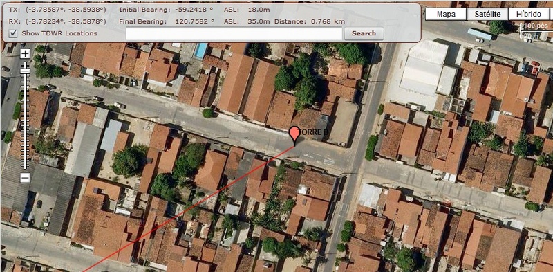

    Leandro, olha só.
    Bem, eu utilizei aqui o google earth para tentar fazer um posicionamento aqui e vamos lá o que consegui.
    Torre A: 3°47'09.13"S 38°35'37,60"O elev 18m altitude do ponto de visão 70mTorre B: 3°46'56.41"S 38°35'16.18"O ele 36m altitude do ponto de visão 191m
    Bem, só pra constar que o que quero fazer é um enlace da casa de um amigo que tem GVT de 35Mega para minha torre, na casa dele irei armar uma torre de 12 metro ou 15 sei lá, enquanto na minha casa estou montando uma torre de 20 metros. Sendo que a Torre A é a que fica na minha casa e claro que a Torre B fica na casa dele. Bom como o google earth não assim tão 100% acima ficam os dados que obtive usando ele aqui. Só quero saber o que faço para concluir o posicionamento das nanobridge já que vai ficar uma na minha casa e outra nanobridge na casa dele.
  13. #33
    Avatar de leandrolopeswifi
    Porto Alegre - RS - Brasil
    1.745
    Citação Postado originalmente por vanci27 Ver Post
    Leandro, olha só.
    Bom Dia.
    Bom verificando pelo simulador de enlace, existe radiovisada para estes pontos com torre de 12m Ponto A e 18m a 20m no ponto B.
    Precisas verificar apenas se um galpão que existe no meio do caminho não irá bloquear a visada direta.isso precisa ser verificado no local com binóculo,ok.
    A principio como não existem prédios no trajeto, dá pra passar os 35MB tranquilo.
    Não esquece de usar um canal limpo, potência baixa e alinhamento fino nos dois lados.
    Abraço.

    Verifica se são esses pontos conforme imagem.
