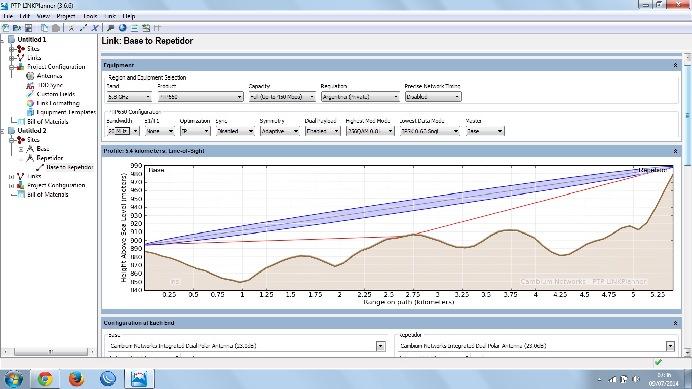

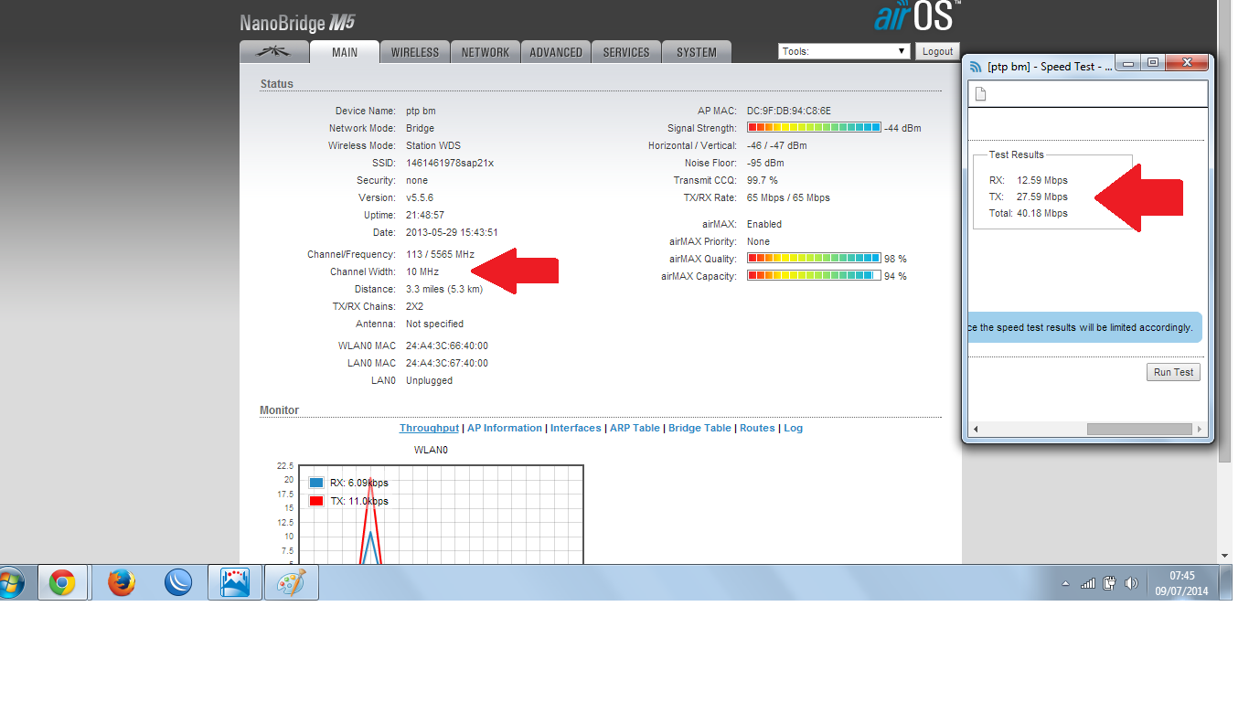

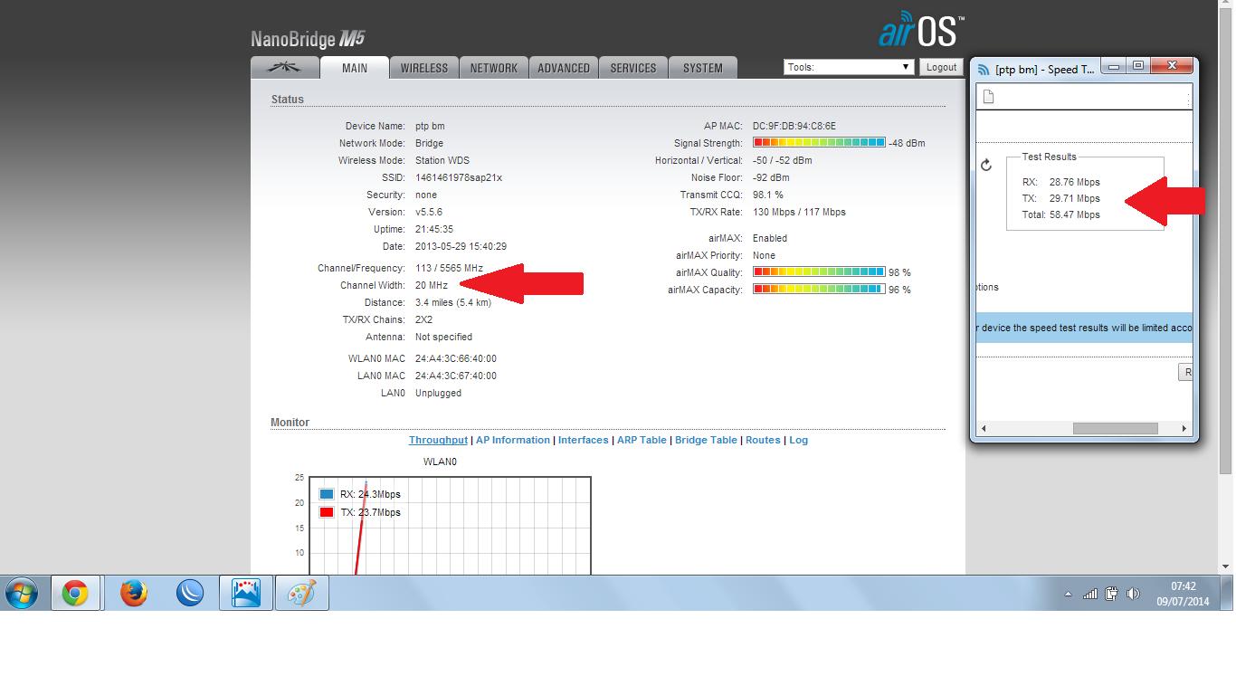

    PTP 5.4 Km
    Roket Disk 30 e 1 nanobridge 25
    Link 50 Megas
    Visada perfeita (em anexo nas imagens)
    Teste em todas frequências e largura de banda
    Base - construção de 6Metors + 3 Metros(torre)
    Repetidora - construção de 6Metors + 3 Metros(torre)
    Já testei com 2 rokets, com 2 nanobridge e o resultado e sempre o mesmo, alguém já passou por isto e pode me dar uma luz, obrigado

    Para Santiago MG: Essa afirmação de Maior ganho vai te dar mais throughput é uma conclusão apressada. Estamos falando de um ENLACE, dois radios mais o MEIO. O que importa aqui é o NIVEL RECEBIDO , é isso quem vai definir o tipo de modulação a ser empregado, juntamente com a taxa de erros do conjunto.
    SE o colega atingir o nivel de sinal com uma antena de 14dB para que utilizar uma de 34dB???? Esses equipamentos especificam nivel de -75dBm de recepção e uma potencia de TX maxima de 18dBm para operar no modo MCS15 (250 a 300Mbps) , esse valor da posibilidade de ter uma perca espaço livre de -143dB , o Nosso amigo tem uma -119dB, sobrando 24dB para margem de Fadding. De que adianta aumentar o tamanho da antena???? É qual a vantagem de usar shield se analisando as telas dele ve que tem CCQ acima de 99,3% !!! qual a posibilidade desse enlace tenha interferencia significativa????
    RESUMINDO :
    1)Se aumentar a antena o AGC do receptor vai atenuar essa diferença de ganho e vai jogar ele fora
    2) Se instalar shield vai "blindar" a antena de uma interferença que nao existe!!!
