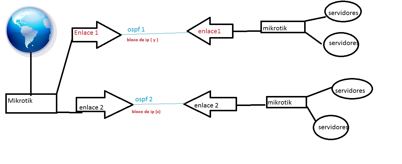

    Bom dia pessoal.
    na imagem abaixo, mostra como que funciona o link de internet ate chegar na empresa em que eu trabalho, resumido para voces, a empresa tem um AS e quatro blocos de ip barra 24, trazido por dois enlace com radios (lumina e smart) passado por RouterBoard diferentes ante chegar aos servidores Myauth, e distribuido para os clientes.
    O problema que eu tenho é que quando tinha só 1 enlace funcionava tudo normal, depois que resolvir ampliar uma rota ai que comecou alguns problemas, o enlace (n°1) ele funciona a internet normal nos servidores, mas porem eu não consigo acessar alguns servidores do enlace (n°2), a rota esta ela toda em ospf, e publica os ips normal, mas esta apresentado estes problema.

    Padrão Re: Problema em enlace
    qual o motivo de ter dois enlaces se eles conectam os mesmos pontos?Caso quera manter os dois enlaces, qual o motivo de receber com dois Routeboards (els nao tem opção para por mais cartoes em cada routeboard e receber em um só?).
    Bom dia emilidani, o motivo, é porque temos 500Mb de link com a operadora, e cada radios destes que ultilizo trafega a 240 cada um, se eu fosse ultilizar cartoes em routerboard(MINHA OPINIÃO POR SER INICIANTE) eu teria que ultilizar aparelhos da ubiquiti e uma routerboard fraca, que na hora em que fecha o ospf ira travar.
    Nao fica claro para mim porque utilizar OSPF se voce nao tem alternativas de caminho "mais curto" . Só tem um link entre seus clientes e o provedor de Internet.Entendo que caso utilizar caminhos redundantes esse protocolo sria de utilidade.

    Boa tarde emilidani.
    na verdade este arquivo que enviei ele é so um resumo bem basico da minha rede, atras destes servidores o enlace ele dar continuidade, mas se eu colocar o retos eu acho que eu vou confundir e ninguem vai me entender. Eu tenho 4 blocos de ips barra 24 e ultilizo o ospf para publicar varios ips valido que sao cadastrado em clientes e algumas empresas que precisa de um link dedicado.

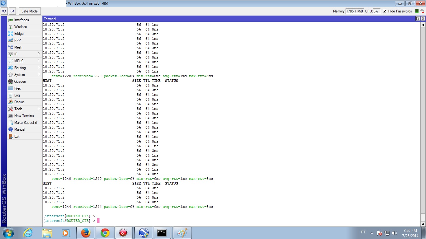

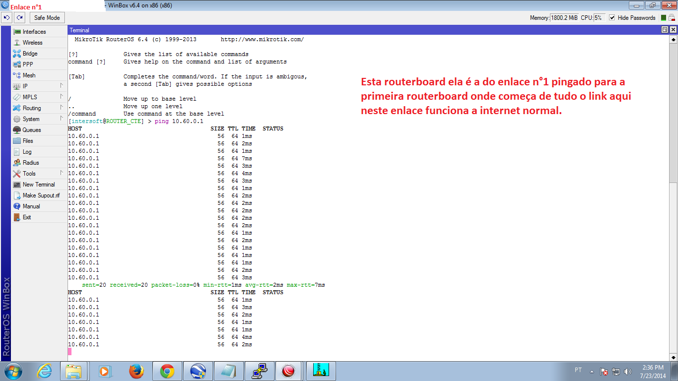

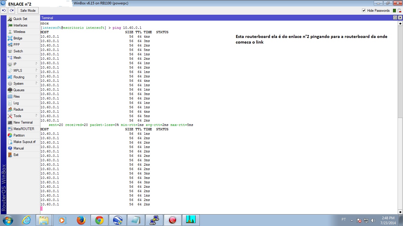

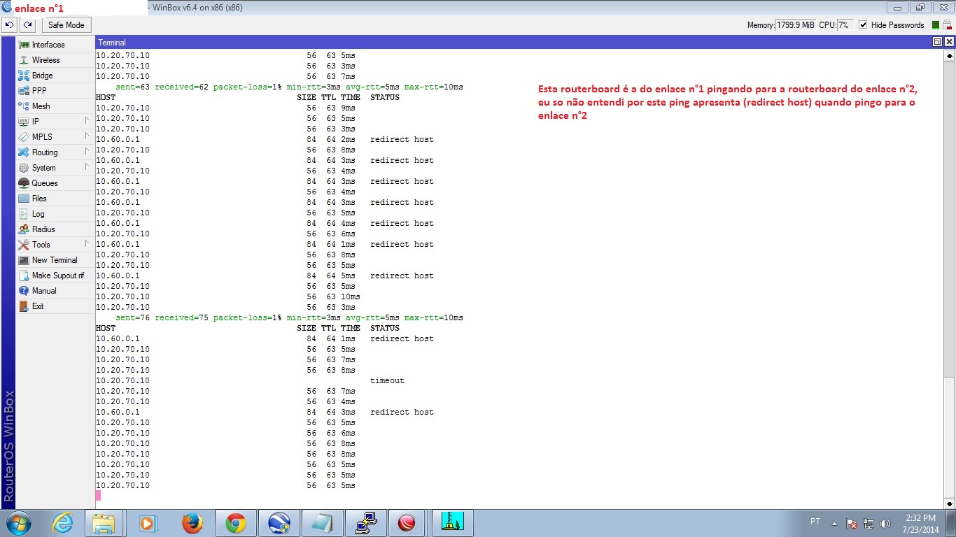

    Boa tarde meu amigo brunobelas
    estou enviar alguns prints com pings para algumas partes do enlace Clique na imagem para uma versão maior
    Citação Postado originalmente por janilton Ver Post

    vc fez o ospf entre a rb1 e rb2, ja que as duas conseguem pingar na rb do enlace faz esse teste
