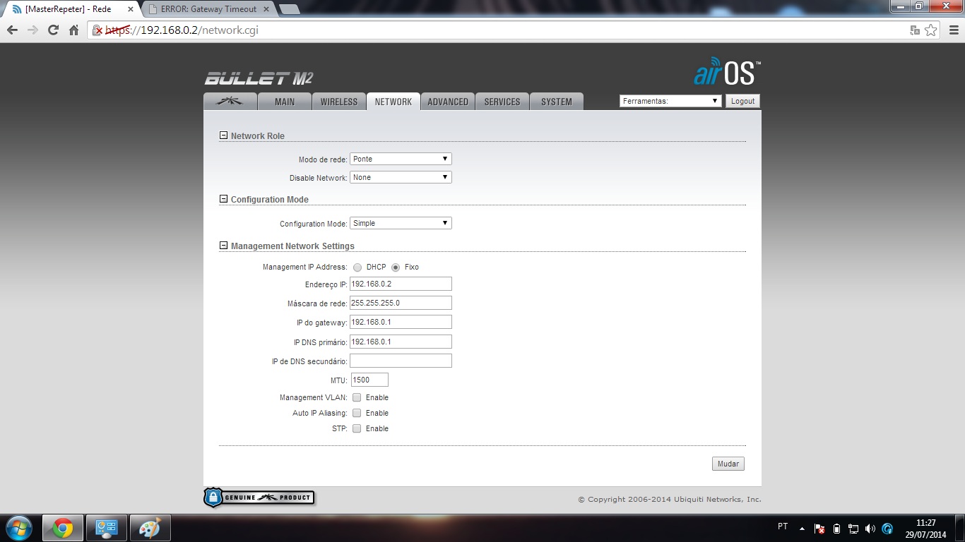

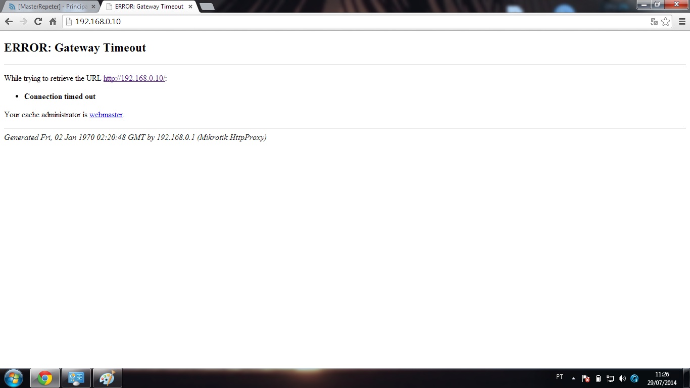

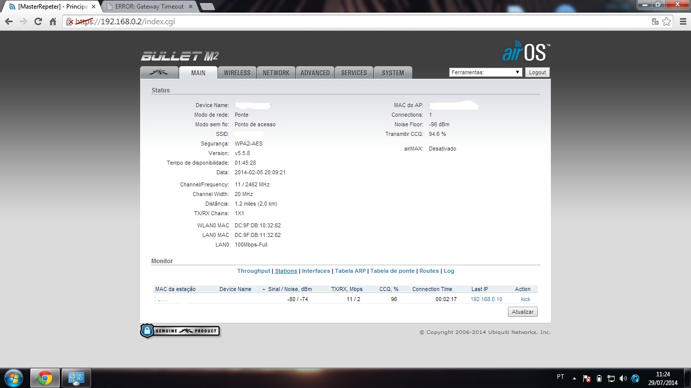

    Aqui eu tenho modem em bridge e o RB750 esta discando no modem e fazendo hotspot e uma bullet m2 pra manda sinal que esta em bridge também. Veja as fotos e o erro que apareci.
Nome:	         1.jpg
Visualizações:	209
Tamanho: 	152,6 KB
ID:      	53455Clique na imagem para uma versão maior
Nome:	         2.jpg
Visualizações:	187
Tamanho: 	87,4 KB
ID:      	53456Clique na imagem para uma versão maior
Nome:	         3.jpg
Visualizações:	138
Tamanho: 	141,5 KB
