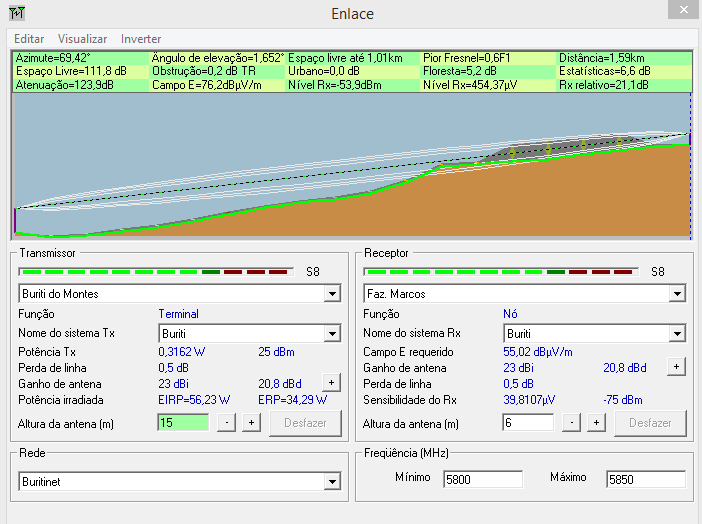

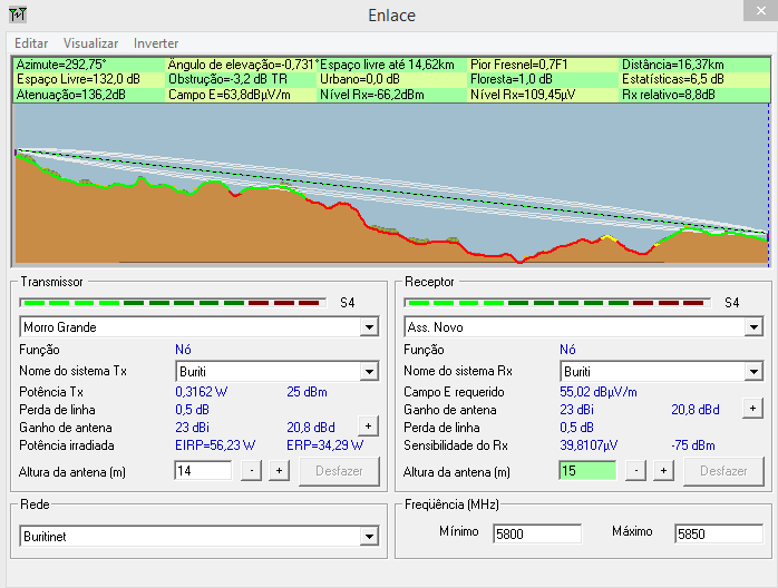

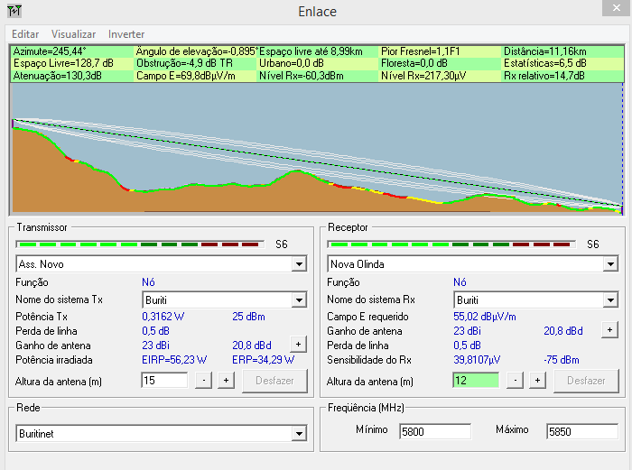

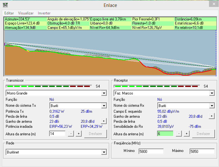

    Olá, estou tentando montar alguns enlaces no Radio Mobile e não tenho nenhuma experiência com o mesmo, consegui mais ou menos configurá-lo e obtive os seguintes resultados:

    Minha dúvida é se esses enlaces estão fechando e queria saber porque o RX Relativo está tão baixo e também saber pra que ele serve (o RX relativo).
    Equipamentos que pretendo usar, lembrado que só preciso passas 5 Mb de Internet.
    Foto 1: Airgrid 5.8 M5 de 23 Dbi (enviando e recebendo)
    Foto 2: Airgrid 5.8 M5 de 23 Dbi (enviando e recebendo)
    Foto 3: Nnobridge 5.8 M5 de 25 Dbi (enviando e recebendo)
    Foto 4: Airgrid 5.8 M5 de 23 Dbi (enviando e recebendo)
    Lembrando não tenho nenhuma experiencia com o radiomobile ou simular.
    Obrigado.

    Bom, pelo RadioMobile está faltando altura numas antena, aquelas linhas brancas ao redor do sinal são respectivamente 60 a 100% da zona de fresnel. Com 60% da zona de fresnel obstruído o nível de sinal cai mesmo, e cai muito. Nessas distancias tem que ter 100 ou 150% livre, e falo de 150% por causa de vegetação, a info que tem nos mapas é altura de solo, leva em conta vegetação de 10-15m conforme a região, e o pior, a umidade que essa vegetação solta, isso atenua sinal.
    Resumo: Visada não é NADA sem zona de fresnel.
    Nas 4 imagens a zona de fresnel está obstruída pelo solo ou vegetação. Aqueles pontos com uma seta verde pra cima (Marrom escuro) são pontos que criarão reflexo.
