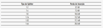

    Ola @brunocemeru segue link com dados sobre perca de cada modelo de split
    https://encrypted-tbn1.gstatic.com/i...KnLaLoz9ctVR8S
    a maior parte das Olts tem saida com +3db de potencia ai vc faz o calculo
    Olt 3db - 0,1 db perca fusão conector - 7,3 db perca split 1x4 (caixa de emenda) - 3,7db Esquina 1 caixa ftth1 split 1x2 (ai vc coloca 2 caixas 1x8) - 10,5 split 1x8 - 5 db 2 conector reutilizavel no cabo que atende o cliente = -23 db de perca, o sinal ficando -20 a -26 a olt overtech ou firberhome aceitam a conexão, isso seria o calculo de perca em uma perna na fibra que foi dividida em 4 na primeira de emenda.
    Lembrando vc saiu com 1 fibra da olt e depois dividiu em 4 fibras,
    FIBRA 1- na primeira esquina divide em 2, e coloca 2 caixas de 1x8.
    FIBRA 2- no meio da primeira quadra vc coloca 1 caixa com 1 split de 1x16.
    FIBRA 3- na segunda esquina divide em 2, e coloca 2 caixas de 1x8.
    FIBRA 4- no meio da segunda quadra vc coloca 1 caixa com 1 split de 1x16.
    Total de 128 portas
    ai depois disso vc usa sua creatividade, pega o google earth e desenha.
