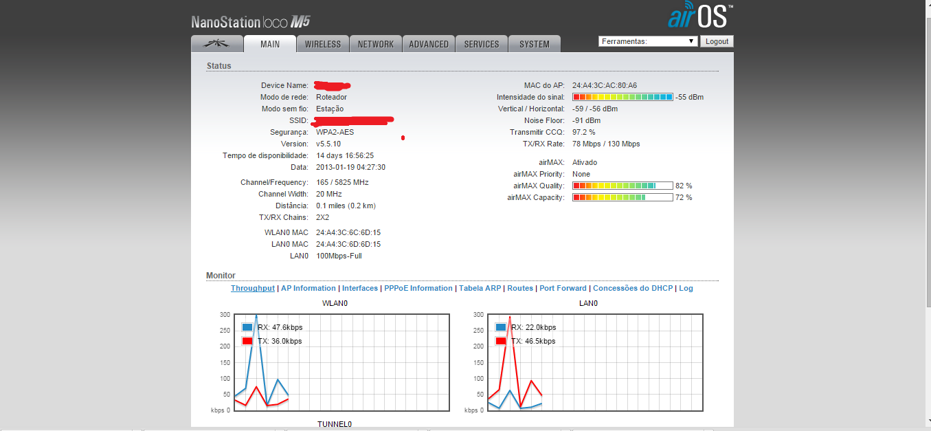

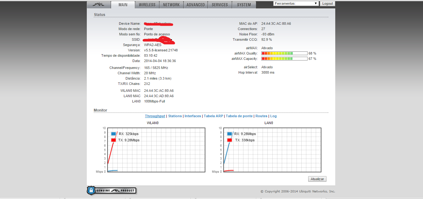

    Logo de manha recebi uma ligação de um cliente corporativo, não estava conseguindo imprimir notas fiscais, e nem acessar caixa de e-mail, cliente este que desde quando foi instalado, nunca soube o que era reclamação, por causa de queda, poucas quedas registrada em quase 1 ano de assinatura, e muitas vezes quando estava sem o serviço era por causa de algum cabo, ao abrir o mk, constava como conectado, sim estava conectado, mas lento, copiei o ip e acessei a interface, que era igual lesma, tentei entrar no painel, estava no local onde painel estava enviando p sinal, e incrivelmente não consegui abrir a interface web, e nem ssh, desliguei o equipamento, e o problema persistindo, outros clientes ficavam conectando de descontado do painel, então subi o firmware 5.8.8, o que estava instalado era o 5.10, o mesmo problema, mesmo depois de ter resetado, fiz o procedimento por 2 vezes e reconfigurei o painel manualmente, sem utilizar o backup, e todas as conexões voltaram, e estabilizou, porem para minha surpresa, constatei o mesmo problema em 5 pontos diferentes da minha rede, com distancia entre si de 4 a 8Km, porem como podem observar, mesmo assim consta que esta tendo trafego no painel
    imagem1, Anexo 59024
    ja na imagem2,Anexo 59031

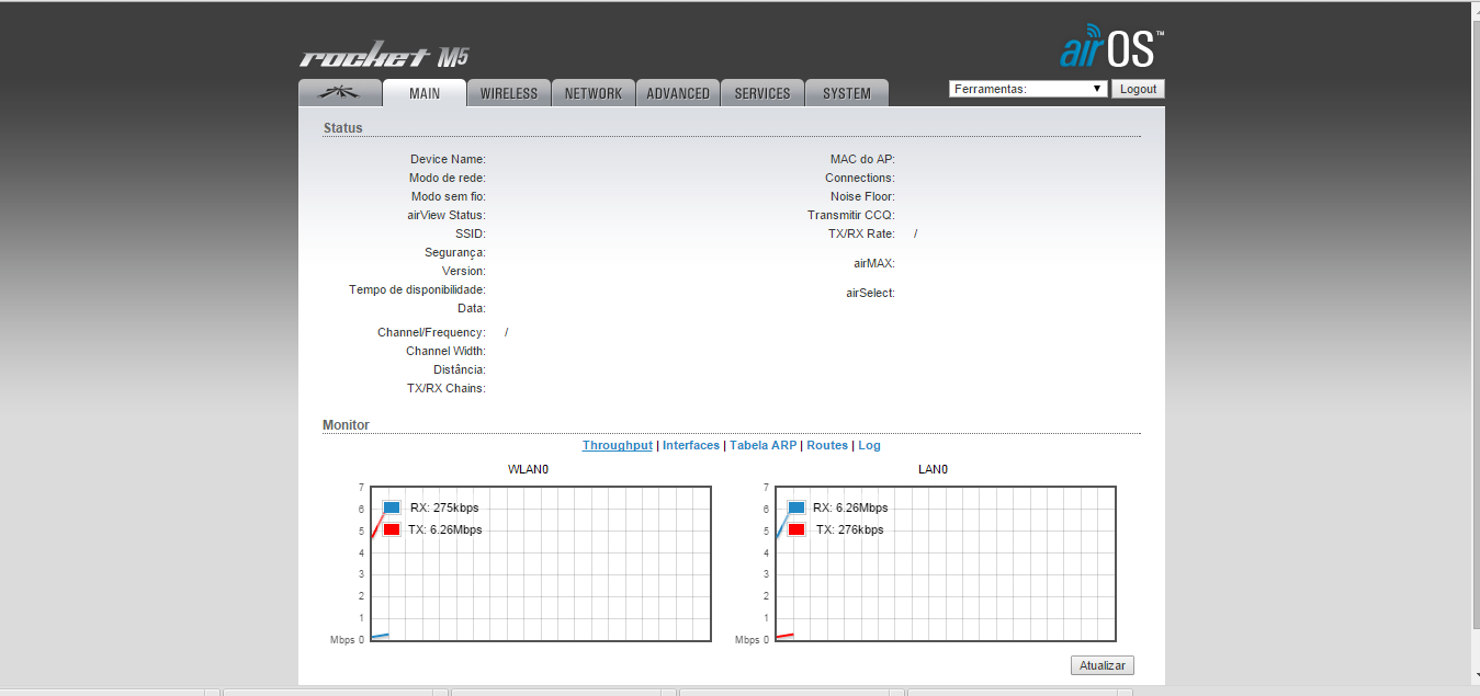

    e depois do procedimento, tudo voltou ao normal neste painel
    Anexo 59032
    imagem1, Clique na imagem para uma versão maior

    ja na imagem2,Clique na imagem para uma versão maior
Nome:	         pani lado cliente.png
Visualizações:	302
Tamanho: 	91,9 KB
Nome:	         problema resolvido.png
Visualizações:	205
Tamanho: 	82,4 KB
