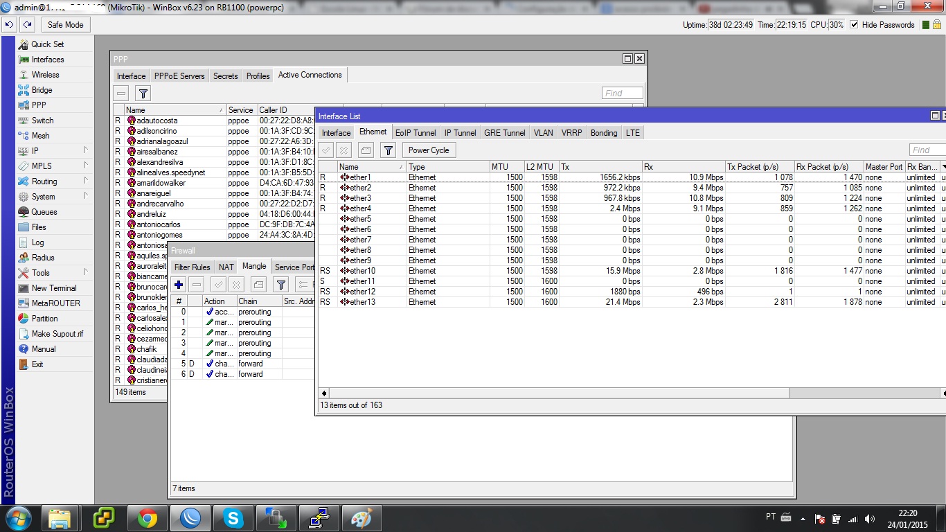

    Padrão Re: Load Balance pcc não esta usando todos os link

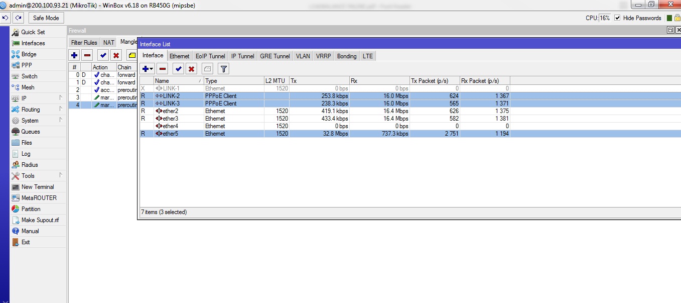

Nome:	         2 links-450g.jpg
Visualizações:	718
Tamanho: 	158,8 KB
ID:      	59428 Clique na imagem para uma versão maior
Nome:	         suelen.jpg
Visualizações:	575
Tamanho: 	327,7 KB
ID:      	59429 Clique na imagem para uma versão maior
Nome:	         leonardo-pppoe-qos.jpg
Visualizações:	589
Tamanho: 	415,2 KB

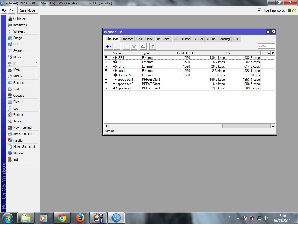

Nome:	         load balance.jpg
Visualizações:	394
Tamanho: 	142,9 KB

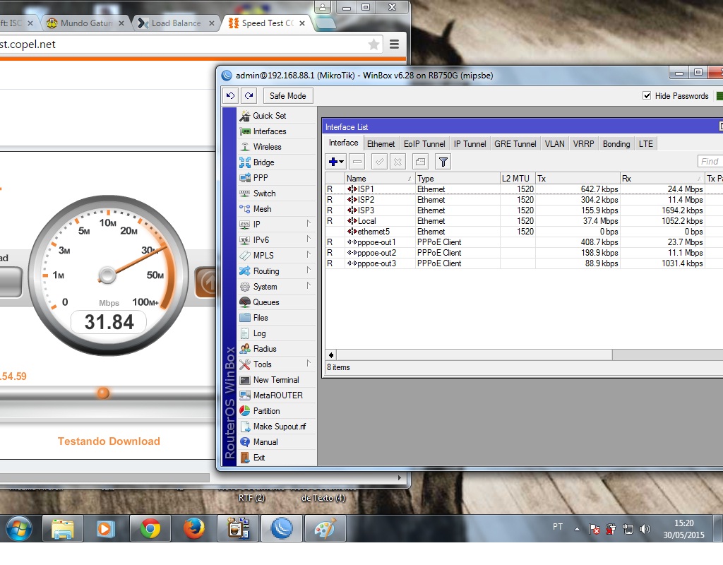

    Cara este balance não tive problemas com site de bancos foi baseado nesse aqui do youtube.. , e quando um link cai o outro assume e quando volta o link começa a conta certinho não precisei de adicionar sites de banco acho que esse load balance esta tudo certo olha o print no speedtest.copel
Nome:	         laod speed.jpg
Visualizações:	475
Tamanho: 	219,3 KB

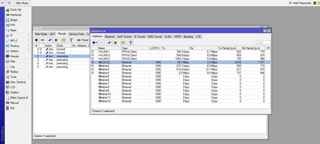

Nome:	         3-gvt.jpg
Visualizações:	469
Tamanho: 	168,8 KB

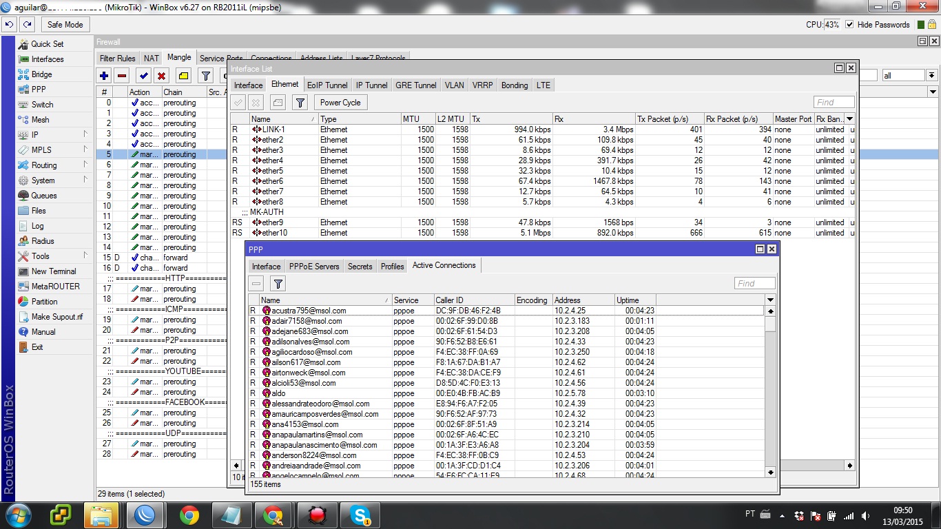

Nome:	         bbb.jpg
Visualizações:	283
Tamanho: 	25,5 KB
