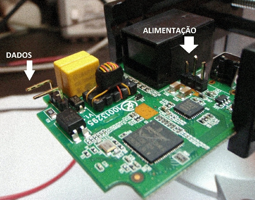

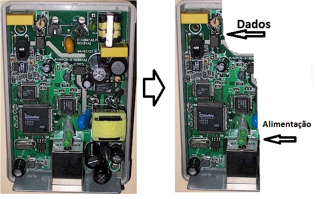

    Digamos que você pegue um adaptador homeplug compacto, tipo esse:
    https://forum.openrov.com/t/teardown...ug-adapter/305
    Aqui você vê a fonte na esquerda, e a placa de sinal na direita:
    https://forum.openrov.com/uploads/op...42269d9375.jpg
    Alimenta ele direto com 3,3V nesse caso (Os TPLink AVP são 5V), e pode usar os 2 pinos de dados separado, veja no final do link outras imagens. Peguei deles essa aqui onde dá pra ver nitidamente o pino de dados depois da bobina, e os 3 pinos de alimentação (Esse parece que funciona só com 3,3V, outros podem pedir +5, GND e -5V, ou +3,3 GND e +5V por isso 3 pinos):
    Anexo 60681
    Só esse adaptador tem fonte separavel assim, nos outros tem que ver bem as trilhas, aqui em cima dá pra ver a bobina, esse modelo ainda tem um optoacoplador pra RX (O TX vai direto na rede AC), isso era antes dos 85Mbps, hoje todos tem esses optoacopladores no chipset e só tem essa bobina pra dados, teria que fazer isso:
    Anexo 60682
    (Esses anexos estão abrindo? Pra mim a maioria dos outros não abre, em qualquer navegador, logado ou não)
    Não precisa cortar fora a parte da fonte, é só desprezar ela, desligar ou não. Não deve caber qualquer jack P4 de painel pra alimentar com fonte externa em todos os adaptadores, cada caso é um caso, não tenho nenhum aqui agora pra propor uma montagem mas isso é detalhe irrelevante, querendo é só fazer, não precisa "projeto" pra isso (Põe jack em rabicho externo, dalta de espaço não é problema), só tem que ter noção do tempo que leva por unidade pra fazer isso (E da perda de garantia).
    Anexos funcionando agora, só pra ter idéia da simplicidade de alguns aparelhos pra adaptar alimentação externa.
