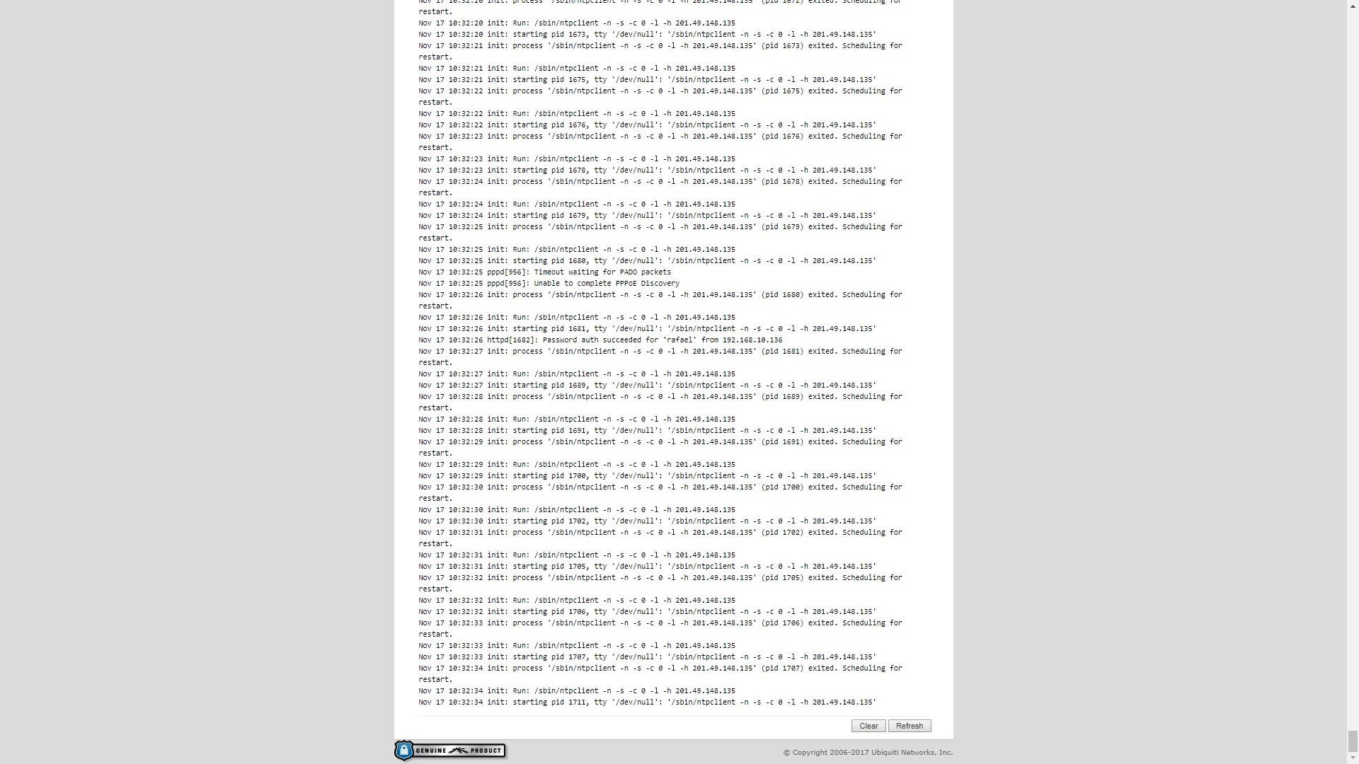

    Caros colegas, percebi a partir de ontem a tarde uma repetição de logs estranhos em equipamentos Ubiquiti com qualquer versão 6 do Airos.
    Segue:
    Nov 17 10:32:33 init: starting pid 1707, tty '/dev/null': '/sbin/ntpclient -n -s -c 0 -l -h 201.49.148.135'
    Nov 17 10:32:34 init: process '/sbin/ntpclient -n -s -c 0 -l -h 201.49.148.135' (pid 1707) exited. Scheduling for restart.
    Nov 17 10:32:34 init: Run: /sbin/ntpclient -n -s -c 0 -l -h 201.49.148.135
    Nov 17 10:32:34 init: starting pid 1711, tty '/dev/null': '/sbin/ntpclient -n -s -c 0 -l -h 201.49.148.135'
    O log repete-se continuamente um após o outro como na imagem:

    Isso ocorreu em vários equipamentos que eu tinha atualizado para versões 6 do Airos. Não foi caso isolado de um único equipamento.

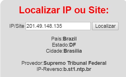

    O mais interessante, que o IP que aparece no log: 201.49.148.135 é um IP registrado para o STF, com reverso b.st1.ntp.br

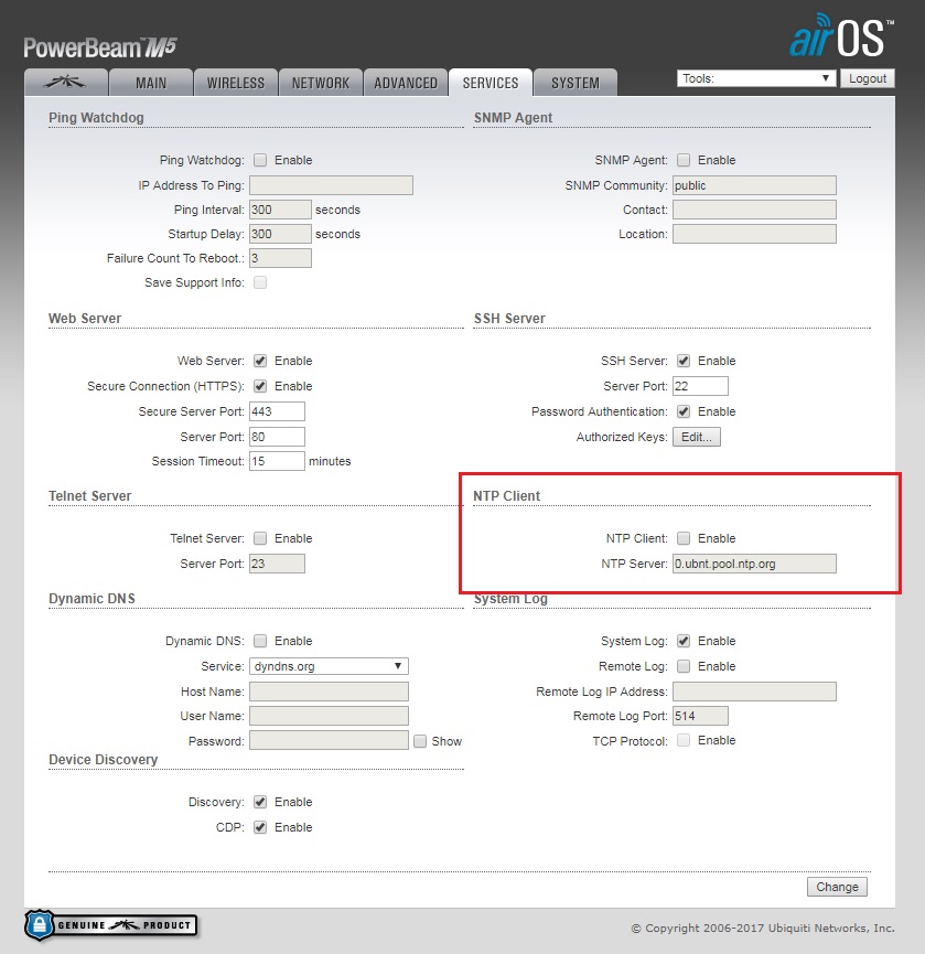

    Antes que alguém pergunte sobre as configurações de NTP, nada foi mudado...
