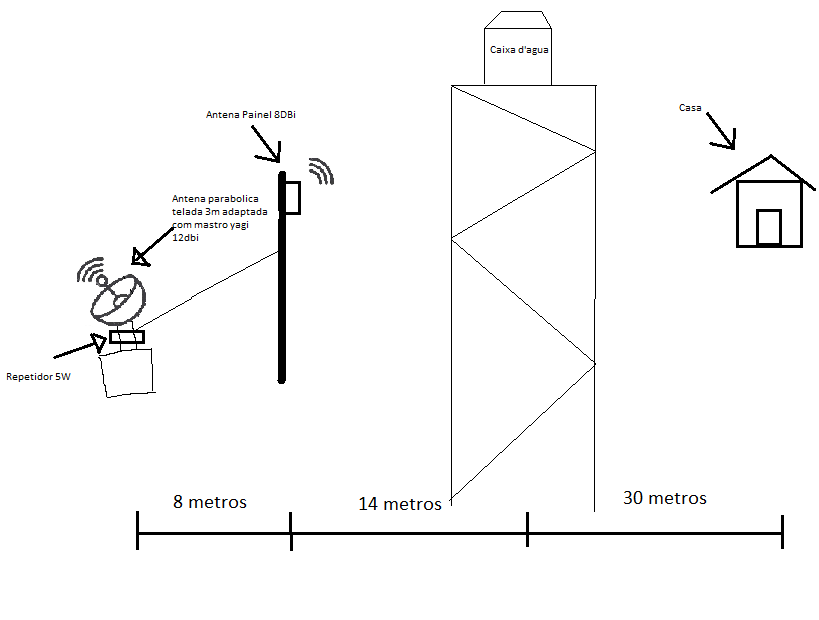

    Fiz uma instalação de um amplificador do sinal da Claro (também conhecidos como repetidores) em 850mhz, como mostra o esquema. OBS (ainda sou inexperiente)
Nome:	         Sem título.png
Visualizações:	289
Tamanho: 	20,4 KB
    Consigo realizar ligações perfeitamente até uns 100 metros, o que antes era inexistente em sinal. A internet fica a desejar (funciona até uns 40 metros, consigo enviar mensagens no whatsapp, e até assistir videos, mas com muita paciência, pois trava muito.
    Para ligar o repetidor até a antena externa utilizei um cabo chinês RG-6 que veio com o repetidor.
    O aparelho, tem opção de atenuar o sinal quando houver retorno. Tive que baixar o ganho pra 62db sendo que o aparelho consegue empurrar até 83db.
    Sugestões pra melhorar o sistema ?
    Pretendo colocar um cabo RGC-213 de 25 metros pra passar da caixa d'água, e assim aumentar o ganho do aparelho.
    A antena provavelmente está mal posicionada, alguém sabe dizer algum equipamento que não seja muito caro que consiga medir a força do sinal que tá vindo da antena ? Vi alguns videos de pessoas utilizando aqueles telefones rurais de mesa, pois eles tem a entrada para cabos coaxiais, mas esses telefones no modelo 3G são muito caros, e não sei se o modelo 2G consegue medir a força do sinal 3G.
    Outra pergunta, o cabo RGC-213 de 25 metros gera muita perda ? se sim, é possível colocar um amplificador conectado a outro amplificador e contornar essa perda ?
    Grato desde já.

    Bom vamos lá. Primeiro o que tenho pra te dizer quanto ao parelho que você quer utilizar pra teste: 2G (GSM) totalmente diferente de 3G (CDMA). Então um aparelho daqueles de mesa somente 2G não vai testar sinal 3G. Mas o aparelho 3G tem a possibilidade de testar o 2G.
    Em 850Mhz o ideal é realizar o apontamento da antena coletora (que vai direcionada pra torre) na direção de melhor sinal e não na direção da torre como muitos pensam. Principalmente em regiões montanhosas ou de morros.
    Quanto aos cabos: O cabo que vem com o repetidor RG6 é um cabo 75ohms. É um cabo que os chinas mandam pra enganar bobo.É fio de parabólica. Por ser um cabo de alta resistividade ele tem um ganho melhor de sinal, mas como todos os repetidores são 50ohms a impedância do sistema fica descasada zoando tudo.
    O correto: Utilizar cabos de 50ohms (RGC58 ou RGC213). Recomendo utilizar o RGC213 de núcleo de cobre rígido (o RG213 comum com núcleo trançado só serve pra rádio amador). É mais caro, entretanto profissional. O RG58 é mais fácil de comprar mas a perda dele em comprimento é grande.
    Falando em perda em comprimento, percebi que você tem ideia de colocar cerca de 25mts de cabo. Com RGC213 é possível mas não recomendado. Cabos de radiofrequência atenuam e perdem muito sinal quanto maior o comprimento. Como seu repetidor é de 5Watts, recomendo não ultrapassar os 20metros de cabo. Você pode colocar 20 metros pré repetidor (antena externa>repetidor) e 20 metros pós repetidor (repetidor>antena interna), totalizando assim 40 metros de distância total. Essa configuração é possível.
    Quanto ao fato de você conseguir ligações e internet a poucos metros do repetidor, isso pode ser devido ao posicionamento e montagem errada do equipamento, que pode inclusive estar causando o efeito realimentação.
    Vamos falar um pouco sobre a realimentação: Realimentação é um efeito igual ao da "microfonia". Sabe aquele efeito horrível quando você chega com um microfone muito perto da caixa de som? Então... Com repetidores acontece o mesmo efeito. Só que como é radiofrequência, você não percebe. O que ocorre são essas falhas de cobertura e problemas com ligação e dados.
    Quem percebe também é a operadora, pois com uma potência tão grande assim, o setor da torre da operadora pode ser todo comprometido. Tenha em mente que repetidores nacionais para o público geral tem no máximo 100mW.
    Tem uma operadora em particular que, quando dá problema devido a repetidor, ela cai de pau em cima: A Claro!
    Tenho relatos de que até mesmo a Anatel foi acionada em casos de repetidores tão potentes. E sem homologação a multa é salgada: R$ 10.000,00 + um monte de dor de cabeça pra recorrer. Portanto a montagem do seu sistema de uma forma correta é fundamental para você não se incomodado.
    Como você faz para evitar a realimentação? Simples: Separação em altura das antenas coletora (torre) e doadora (cliente).
    Os sistemas de celular trabalham com saltos de frequência entre o sinal que é enviado pela torre (ERB>cliente) e o sinal que é enviado pelo cliente para a torre (cliente>ERB).
    Digamos que a frequência central seja exatamente 850Mhz. Com um salto de 10Mhz o sinal que é enviado da torre para o seu celular (neste caso para a antena do repetidor) é 850Mhz, que será amplificado pelo repetidor e enviado para seu celular. Seu celular por vez, irá enviar sinais para a torre (neste caso para a antena de saída do repetidor) será de 840Mhz, que será amplificado pelo repetidor e enviado para a torre.
    Ocorre que, quando não há separação correta e suficiente entre as antenas do repetidor, uma antena começará a alimentar a entrada de sinal da outra, causando um looping no sistema. Se o sinal for muito forte, tudo no seu raio de ação se tornará inoperante ou com capacidade de operação reduzida.
    Qual o correto?
    Colocar a antena externa no mínimo 10 metros acima e nas costas da antena interna. E o painel deve ficar de costas para a antena externa. Nunca voltada para ela e nem virada na transversal. O repetidor também não deve ficar instalado na base de nenhuma das antenas. Projete seu sistema para que ele fique no meio do caminho entre as duas antenas e preferencialmente bem abaixo da antena externa.
    Quanto a sua pergunta se é possível conectar um repetidor no outro, a resposta é não! Por dois motivos principalmente: O primeiro é que você vai potencializar o efeito de realimentação. Como o ganho dos repetidores é dependente da intensidade do sinal entrante a partir da torre da operadora, ligar um no outro faria multiplicar o que já é amplificado, simplesmente não funcionando nada. Você teria um celular com sinal cheio sem funcionar nada ou simplesmente cairia todo o sinal.
    O segundo é que invariavelmente você queimaria os repetidores. Esses equipamentos são projetados para trabalhar com um espectro eletromagnético na casa dos -60dBm a -100dBm. Você injetar direto 39dBm (5W) provavelmente torraria o circuito de amplificação.
    Para esse tipo de esquema você teria que montar um sistema com amplificadores lineares de downlink e uplink separados.
    Por último, a sua questão pela qualidade dos dados diminuir conforme aumenta a distância. Isso é normal.
    Perceba que conforme a distância da antena emissora aumenta o sinal diminui. Se o sinal diminui a qualidade e a capacidade dos dados transmitidos também. É como você estar conectado a Wifi da sua casa: Ao lado do roteador a qualidade da internet é uma. Se você afastar-se até o ponto de quase desconectar o celular do wifi, nem mensagem de texto envia devido a baixa intensidade do sinal.
    Entenda que em um sistema repetidor, além da montagem correta, a qualidade e intensidade do sinal entrante no repetidor são fatores importantes.
    Para, por exemplo, seu celular funcionar a contento uma conexão 3G com a internet, o sinal no celular tem de ser no mínimo -95dBm ou maior. Menor que -100dBm é ruim e menor, a -110dBm o celular desconecta da torre.
    No caso dos repetidores é igual.
    Se na ponta do cabo da antena. Lá depois de 20mts de cabo RGC213 você medir um sinal de -105dBm por exemplo. É um sinal ruim! O repetidor pode até amplificar o sinal e seu celular encher as barras de sinal. Mas a qualidade da conexão vai ser baseada nesses -105dBm.
    O ideal é na ponta do cabo um sinal medido (sem repetidor) de no mínimo -95dBm. Maior que isso, -90dBm é excelente e acima disso (-80dBm ou maior) é o limiar de não precisar de repetição.
    Verifique esses itens e qualquer coisa poste aqui os resultados.

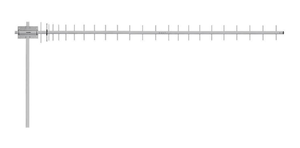

    Uma pergunta: Uma antena Yagi CF820 (850mhz - 20dBi) da Aquário não resolveria no lugar dessa parábola? Porque pra você elevar isso aí vai ser osso.
    Uma dica sobre marcas de equipamentos: Compre Aquario. Principalmente antenas. Tem muito lixo por aí prometendo ser top e não valem o metal que foram feitas. Principalmente Proeletronic.

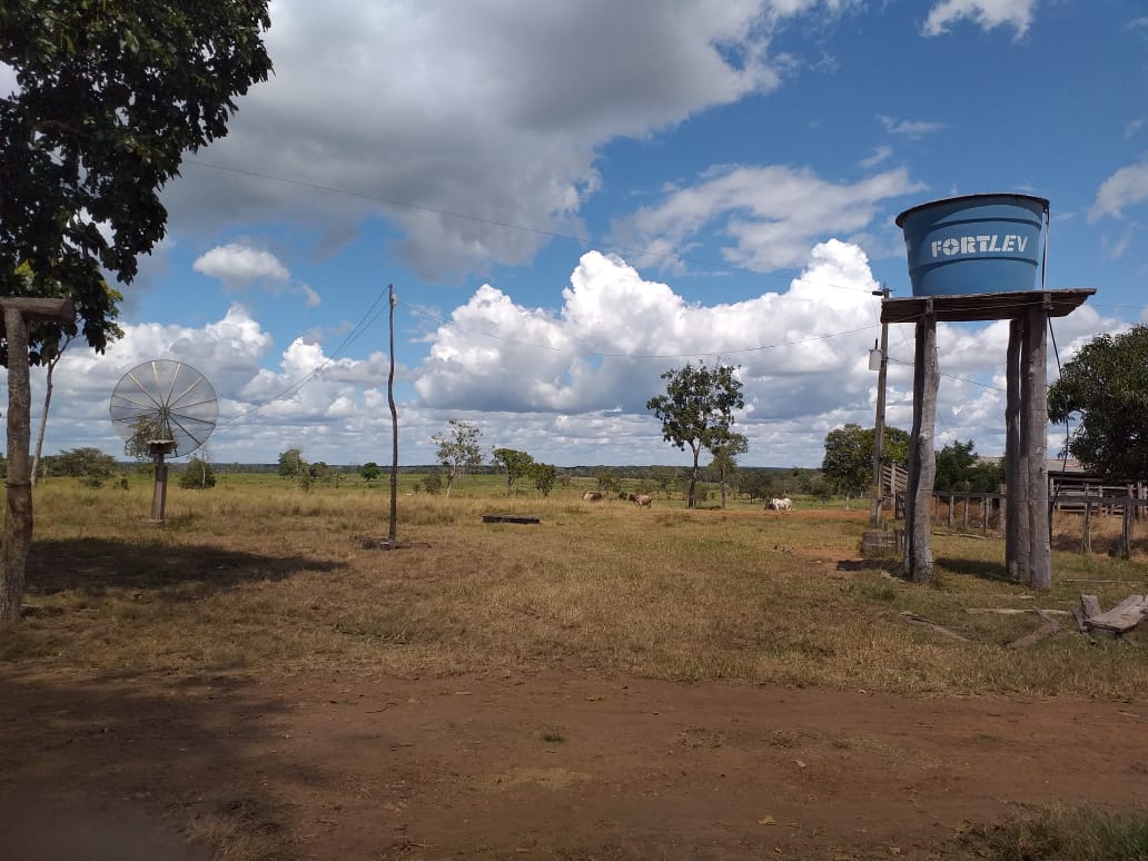

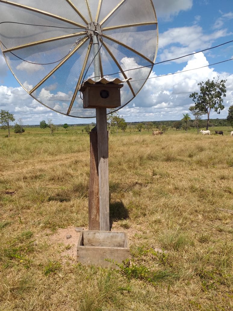

    Fotos do sistema como está atualmente (mesmo do esquema).
Nome:	         WhatsApp Image 2020-06-03 at 13.22.47.jpeg
Visualizações:	297
Tamanho: 	110,6 KB
ID:      	70140Clique na imagem para uma versão maior
Nome:	         WhatsApp Image 2020-06-03 at 13.23.17.jpeg
Visualizações:	250
Tamanho: 	188,9 KB

    Então amigo... Pelas fotos seu sistema repetidor está realmente montado errado. Antena muito próximas. Repetidor no pé da antena externa (erradíssimo).
    Não tem como funcionar a contento. E por isso você está tendo que atenuar tanto o repetidor. Se ele tem 5watts, para 100mW você está perdendo mais de 90% da operacionabilidade dele.
    A noite eu redesenho como deveria ser seu esquema.

    Teu repetidor é o que tem de mais TOP no Aliexpress. Fabricante de confiança (Lintratek) e potência boa. Como o amigo @chicao48 mencionou, bem projetado é pra fazer a alegria de um povoado.
    Pelas fotos, a proximidade entre as antenas está gerando realimentação entre uma e outra. Provavelmente entre atenuação que você fez e o sistema automático do equipamento, ele deve estar capado com sinal pior que um Aquário brasileiro desses fuleiros (repetidor Aquário é muito ruim, diferente das antenas e cabos)
    Você vai ter que investir e separar esse teu sistema. Essa antena parabólica me parece improvisada com a Yagi que veio da China. Além dela não ser cortada pra frequência (é uma yagi genérica) ela tem o mau hábito de vazar RF pra tudo que é lado.

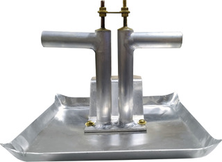

    Se você tiver idéia de continuar com a parabólica, pense em investir em um alimentador correto, desse modelo aqui:
Nome:	         feeder.jpg
Visualizações:	244
Tamanho: 	15,0 KB

    Ou como você disse que tem sinal que pega direto no celular, pode partir direto para uma antena modelo CF - 820 da Aquario (essa é boa)
Nome:	         cf820.jpg
Visualizações:	279
Tamanho: 	17,8 KB
    Inclusive, com um mastro de 1.1/4 de polegada é facil de você erguer e estaiar ela.
    Outra coisa que percebi pela foto é que a antena tipo "painel" me parece ser uma antena chinesa tipo uma caixinha. Com o tamanho aproximado de um celular. Se for das que eu conheço ela é omnidirecional, ou seja, ela joga sinal pra tudo que é lado. É projetada pra ser instalada no teto e não reta como no seu esquema. Ela provavelmente está jogando sinal na sua parábola. E não adianta comprar antena tipo "painel" no Mercado Livre, principalmente de uma marca chamada Telefaiver . Só serviria se fosse painel profissional.
    Então a missão do seu projeto é: Distanciar o seu repetidor da antena externa (parábola). Porque a pouca distância entre eles (antena x repetidor) causa interferência. Coloque um poste/palanque e instale no meio do caminho entre as antenas.
    Distanciar as antenas interna e externa.
    Mais ou menos assim:
Nome:	         fig1.jpg
Visualizações:	281
Tamanho: 	69,5 KB
    Quando for fazer essa montagem com cabo RG213, eu aconselho a fazer ele soterrado (pode usar mangueira preta de 1'). Isso evita a indução elétrica neles em caso de raios e diminui a chance de queima do equipamento.
    Vamos conversando por aqui. Qualquer dúvida pode postar.
Nome:	         feeder.jpg
Visualizações:	244
Tamanho: 	15,0 KB
Nome:	         cf820.jpg
Visualizações:	279
Tamanho: 	17,8 KB

    Posso mover o repetidor até a base da caixa d'agua, se o cabo ficar suspenso, dá pra fazer. (o que dá algo próximo de 18m) e colocar outro poste uns 15 metros mais afastado da caixa d'agua, pra colocar a antena painel, o que daria um afastamento de algo próximo de 33 metros entre as duas antenas.
    Quanto a antena parabólica, primeiro eu teria que saber se ela está recebendo bem o sinal.
    Esse aparelho aqui deve possuir o recurso de medir a força do sinal, https://produto.mercadolivre.com.br/...a-19682ed3aeb9
    Se ele conseguisse medir também o sinal 4G da banda de 1800mhz seria perfeito ( sonho meu de ter uma internet rápida ), mas eu tô muito longe da cidade, 20km. O celular consegue até conectar na torre, mas não consegue receber dados.
    Voltando pra realidade do 3G, a antena painel é essa aqui: https://produto.mercadolivre.com.br/...c-e7578e7b77e3
    seria melhor trocar por uma profissional ? de qual marca ? inclusive talvez eu iria precisar de mais de uma (tenho um spliter aqui), pois se eu aproximar muito a antena painel das casas, uma delas poderia ficar sem cobertura, devido a abertura dessas antenas ser pequena.
