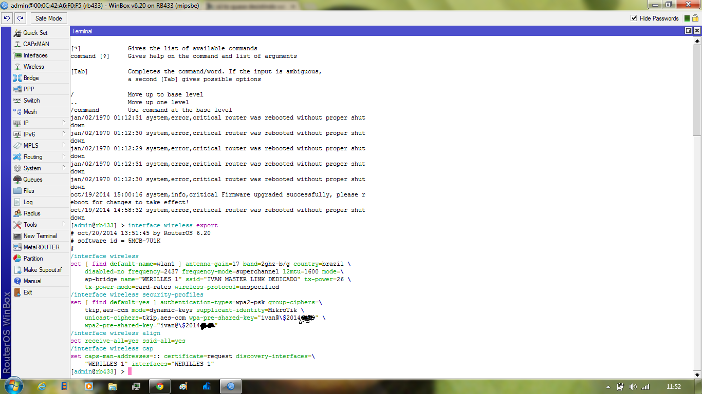

    Manda as configurações, vai no terminal em digita
    interface wireless export
    Cola aqui pra gente, porque sua descrição de cenário não está muito precisa (Não falou canal usado, banda usada, potencia, datarates, etc, não passou dado nenhum)
    (Ou manda uns print screen das configs do cartão, dá na mesma que exportar os dados no terminal)
    E diz o que está usando no cliente. Tem que passar detalhes se quiser opiniões.

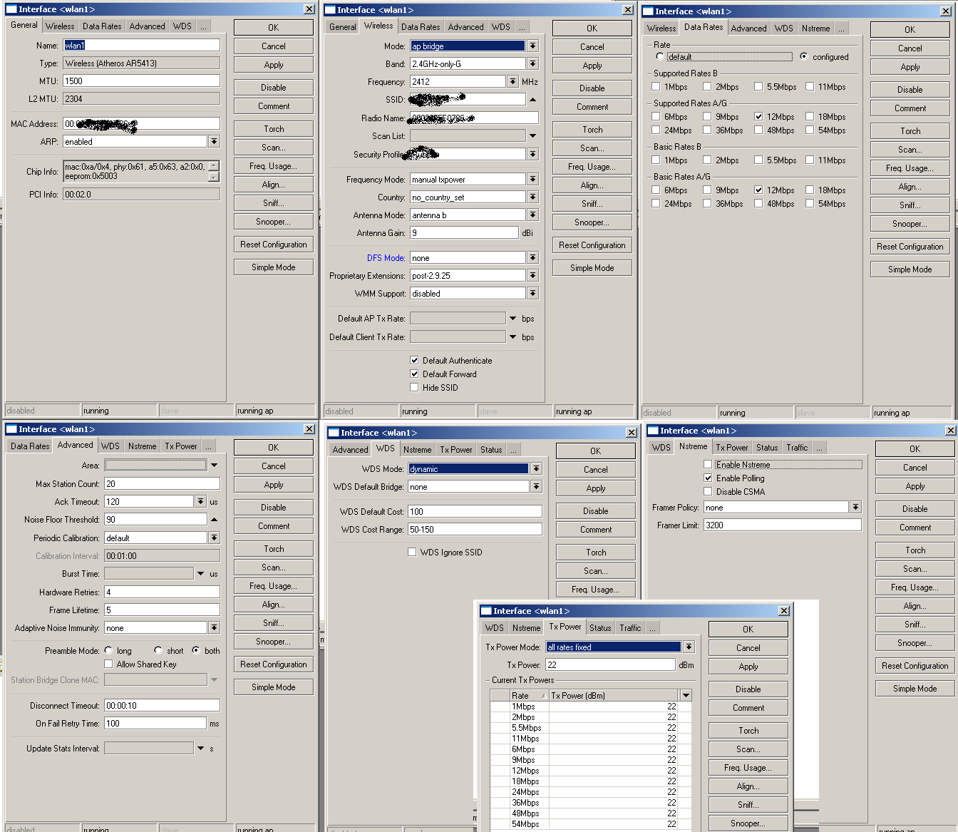

    Citação Postado originalmente por espnet Ver Post
Nome:	         mk.png
Visualizações:	263
Tamanho: 	204,7 KB
    tx-power em card-rates me diz que a potencia está dependendo do datarate, nesse modo ao subir pra 48M (Está em B/G auto) a potencia cai pra coisa tipo 17dBm. Não apareceu nesse export os datarates então entendo que está no modo automatico.
    TESTE então a opção Band em 2,4GHz - Only B; vai também na aba datarate e marca apenas 11M, tanto em basic rate como em supported rates; e vai em TX Power e seleciona manualmente um "All Rates fixed" e coloca 23dBm.
    Lembra de clicar no botão Advanced Mode, porque algumas opções não apareceram no export então me parece que elas nunca foram configuradas.
    (Geralmente o export é grande, esse aí ficou estranhamente pequeno)
    Aqui a config. que tenho que com omni 12dBi da Aquario conecta a 700m tranquilo:
Nome:	         imagem.PNG
Visualizações:	343
Tamanho: 	109,4 KB
    (Única coisa a estranhar é o "antenna B", mas é porque a antena A (Main, a principal) está queimada/danificada no cartão, isso é RB133 com EMP8602, ambos queimados por raio, equipto de 2005, a 700 ou 800m dá pra trafegar uns 5 ou 6Mbps se tiver visada e zona de fresnel. Sem visada não sei se conecta nem a 50m eu que não sou doido de pendurar cliente sem visada)
Nome:	         imagem.PNG
Visualizações:	343
Tamanho: 	109,4 KB
