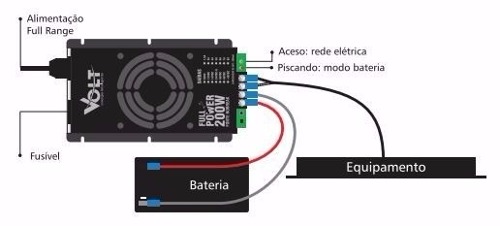

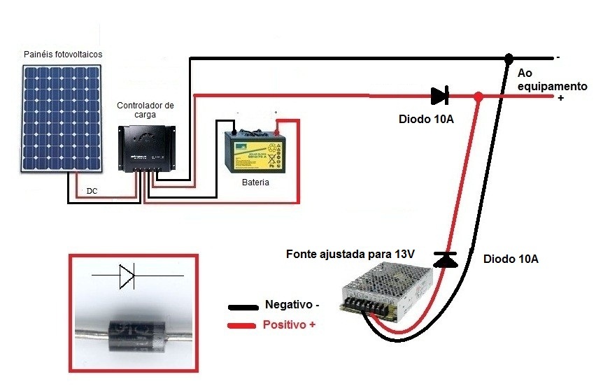

    Encontrei esse esquema.
Nome:	         Esquema.jpg
Visualizações:	872
Tamanho: 	22,1 KB
    Duas baterias Estacionarias Moura 12v 7a
    Uma Régua POE
    Fonte Nobreak Full Power 200w 24v/7a
    O que eu não sei e se "esse esquema de equipamentos" ira conseguir segurar tudo isso ligado.
    4: APC 54-90
    1: RB 750G3r
    1: Modem NET
    Onde eu devo melhorar?
    O que devo Mudar ou acrescentar?
    Posso colocar uma Régua Calha PDU ligada diretamente na fonte ?
    Todos os Pop tem aterramento só falta mesmo esse sistema de proteção;

    A APC 5A-90 consome uns 5W. Se são 4, dá 20W.
    RB750Gr3 uns 3W com baixo tráfego.
    "Modem Net" não ajuda como descrição, se for ADSL uns 6 ou 7W, se for cable modem talvez 10W, fibra sem wifi 5 ou 6W. Pega média de 6W.
    20+3+6= 29W
    Em 24V isso dá 29/24= 1,2A por hora.
    Pra 5h seria 5*1,2 = 6Ah ao todo.
    Bateria de 7Ah na real fornece isso só em C100, que é a descarga em 100 horas, com descarga rápida tipo menos de 10 horas a capacidade real vai ser algo na casa dos 6Ah mesmo. Mas isso quando novas.
    E bateria desse tipo NÃO foi feita pra descarga completa, ideal seria descarregar só algo tipo 30 ou 40% da bateria cada vez (Se for diário, 20% de descarga no máximo), ou seja, precisaria baterias somando uns 20Ah pra cima (3 baterias de 7Ah em paralelo dá isso, precisaria 6 ao todo!), aí já fica mais caro que botar meia duzias de hastes de cobre e fazer uma aterramento simples pro equipamento.
    (Se o modem não for de fibra, TEM QUE colocar proteção na entrada dele, sendo hpna, adsl ou vdsl tem que colocar protetor com centelhador, e aterrar esse protetor (Só pra isso uma mísera haste de cobre de 2,4m em local tipo gramado (Terra seca é ruim, não coloque isso debaixo de concreto onde nunca molha, prefira grama ou qualquer lugar que receba chuva, finque a haste e enterre tudo, nada de deixar 1 palmo pra fora, coloque 1 palmo pra DENTRO do solo, com o cabo enterrado mesmo))
    E isso se o APC 5A-90 aguenta 24V, a RB sei que aguenta. O modem depende, na pior das hipóteses tem que comprar um conversor dc-dc pra passar pra tensão do modem (9 ou 12V digamos), custa R$ 10-15 fora frete, mas precisa ajustar com multímetro (Que custa R$ 15 a 20 e todo mundo devia ter em casa).
    É bom ter no break DC, mas descarga completa várias vezes é uma solução ruim (E se você não estiver presente na hora?) pra esse problema, aterramento não é caro, hastes e cabo de cobre pra interligar eles, um enxadão pra fazer umas valetas, um martelo pra fincar as hastes, protetor ethernet fica mais caro que as hastes propriamente! (Protetor pra linha telefônica tem em qualquer no break AC ou estabilizador, e em alguns filtros de linha, é só usar aqueles 2 RJ-11, mesmo que seja VDSL2 desde que tenha par metálico pode usar aquilo, não é exclusivo pra ADSL só porque tem RJ-11. Mas aquilo só atua se ligar o terra do aparelho (Que nem precisa estar na tomada ou ligado) estiver ligado a um aterramento de verdade (Repito, pra só uma linha telefônica até só 1 haste já ajuda MUITO! Custa R$ 30, liga com qualquer cabo minimamente grosso de 2mm ou pouco mais, não precisa muita coisa pros problemas que vem pela linha telefônica (Que são muitos, porque rede elétrica tem aterramento no neutro em alguns postes, mas rede telefônica não tem aterramento nos postes, é fiação muito exposta a indução de alta tensão, lá na central a cia telefônica tem um centelhador em CADA linha, centelhadores aterrados, ideal seria cada cliente ter o mesmo no seu lado, centelhador aterrado, aí teria zero queimas de modens e equiptos ligados neles, zero queimas de telefones e etc. Pessoal as vezes acha que o problema é na rede elétrica só porque fonte queimou, mas tem que ver que aquele é o ponto mais frágil da ligação, a descarga pela linha telefônica tenta chegar no terra mais próximo, que é o neutro da rede elétrica, e se tiver que pular 1cm de trilha numa fonte ou roteador, é isso que vai fazer).

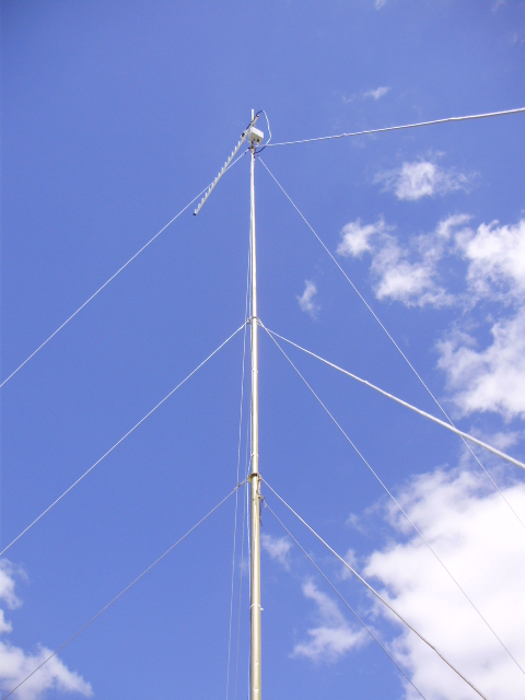

    Minha "torre" e uma telescópica, tem 18M, o aterramento esta somente onde os aparelhos estão ligados, diretamente da tomada para os rádios.
    Semelhante a essa,

    não posso correr o risco de aumentar o consumo de energia em 10%, pensei em investir em energia solar, mais ainda não tenho cliente suficiente pra cobrir o investimento.
    Eu queria mesmo era um sistema que me proteja de raios e em uma eventual falta de energia possa manter meus equipamentos ligados.
    Padrão Re: Sistema de Energia "Provedor"
    Se já tem um aterramento não tão básico (Praticamente 13m de hastes pra 18m de torre tá ok, não aguenta raio direto mas acho mais fácil a torre cair quando um disco voador com um ET embriagado bater, 18m em área residencial urbana é bem baixo, teria que só ligar os protetores nele.
    O protetor de linha telefonica pra cable modem com conector F (Igual de TV, parabólica e TV a cabo) seria digamos um desse:
    http://www.lojaeletrica.com.br/prote...27,dept,0.aspx
    Simplesmente faz o sinal passar por ele, e liga o pino central da tomada (Terra) no aterramento, se quiser usar isso como protetor pra tomada, a vontade, mas precisar não precisa.
    Se o cable modem fica longe da RB750m, tipo 30m de cabo ethernet, poderia colocar um protetor ethernet, e aterrar ele também, seria um desse:
    http://www.lojaeletrica.com.br/prote...ept,17001.aspx
    Pras CPE's tem a alimentação via POE (Nada a ver com ethernet gigabit com ou sem poe, cada tipo exige protetor ethernet específico), tem opções tipo isso:
    https://www.submarino.com.br/produto...oe-111br-china
    Todo protetor tem que estar ligado no aterramento, por fio MAIS grosso que o fio de alimentação (Não importa se é só um switch de 4W, usa fio de 2mm pra cima pra ligar ao aterramento).
    Sobre no break VA de 24V, tem que ver o seguinte:
    Esse modelo é feito pra ligar só 1 bateria de 7A (2 em série):
    https://produto.mercadolivre.com.br/...-276v3a07a-_JM
    Ele tem 0,7A pra carga, então serve pra bateria de 7Ah.
    Já esse aqui tem 2A pra carga das baterias:
    https://produto.mercadolivre.com.br/...v7a2a-220w-_JM
    Esse é ideal então pra baterias somando 20Ah (3 de 7Ah em paralelo somam 21Ah, ainda serve bem)
    Eles tem modelo que manda 6A pro carregador, é perfeito pra baterias somando 60Ah. Só não achei anúncio no perfil deles no ML com só 1 unidade, mas é esse:
    https://produto.mercadolivre.com.br/...-24v-7a-6a-_JM
    Enfim, tem que ver qual no break DC vai comprar, a bateria TEM QUE ser escolhida com base na corrente que o carregador manda, porque se colocar bateria de 45Ah nesse carregador que manda míseros 0,7A pra carga, além de levar 4 dias pra carregar, tem uns 30% de chance de desequalização. A carga TEM QUE ser feita com corrente correta, 10 a 20% da capacidade da bateria (0,7 a 1,4A pra baterias somando 7Ah).
    O no break que manda 2A tá até ok, põe 2 baterias em paralelo (4 baterias ao todo, 2 pares paralelos em série) e terá 14Ah armazenados, com consumo de 1,2A.hora vai ter energia pra umas 10 horas sem eletricidade vindo da rua. Se colocar só bateria de 7Ah vai ter energia pra umas 4,5 horas. Se tem black-out normal de 30 minutos, isso tá ok. Dia que for usar energia solar vai ter igual que comprar bateria MUITO maior (Pra ter descarga de só 20% por noite) mas um nobreak de 2A já ajuda em alguma coisa pros dias nublados (Não carrega muito, mas mantém o equipamento alimentado enquanto estiver na tomada, ao menos evita descarga). Enfim, numa integração com energia solar ele não seria perdido.
    (Mas se já quiser comprar controlador de carga solar e usar fonte de 15V nele, pra no futuro acrescentar painel solar e baterias maiores, pode, é um investimento baixo por enquanto, controlador EPSolar tá R$ 100, e tem os xing-ling de R$ 60, é só alimentar com QUALQUER fonte de 15 a 20V (Tipo de notebook) que ele controlará a carga correta nas baterias, e impedirá descarga profunda. Falo de gambiarras funcionais tipo: https://under-linux.org/attachment.p...9&d=1425272616 ou https://under-linux.org/attachment.p...1&d=1447950419 ou https://under-linux.org/attachment.p...0&d=1505844407 )

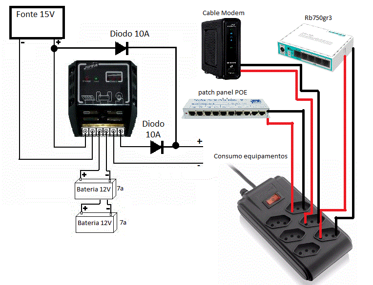

    Essa parte do seu comentário aguentaria tudo isso ligado junto.
    Cable Modem talvez 10W
    20+3+10= 33W
    Em 24V isso dá 33/24= 1,4A por hora.
    Pra 5h seria 5*1,2 = 7Ah ao todo
    nesse esquema
Nome:	         Esquema.jpg
Visualizações:	407
Tamanho: 	22,1 KB
    Onde na imagem aparece o aparelho Volt eu colocaria Fonte Nobreak Online 24v7a+2a - 220w.
    A Fonte Nobreak Full Power 200w 24v/7a e inferior, referente a informada por você?
    Porem onde na imagem esta escrito EQUIPAMENTOS eu colocaria uma Régua de tomadas dessas em vez da Régua Poe 5 Portas e ligaria Régua Poe 5 Portas diretamente na Régua de tomadas dessas com os outros equipamentos ?

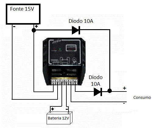

    "Mas se já quiser comprar controlador de carga solar e usar fonte de 15V nele, pra no futuro acrescentar painel solar e baterias maiores, pode, é um investimento baixo por enquanto, controlador EPSolar tá R$ 100, e tem os xing-ling de R$ 60, é só alimentar com QUALQUER fonte de 15 a 20V (Tipo de notebook) que ele controlará a carga correta nas baterias, e impedirá descarga profunda."
    Amigo Rubem... no caso de duas baterias de 12v x 7Ah, somando 24v, qual seria a faixa de tensão da fonte a ser usada com o controlador de carga para carregar as duas baterias?

    Sobre a implementação com solar no futuro, sobre esse no break da Volt:
    https://produto.mercadolivre.com.br/...24v7a-volt-_JM
    Lá nos detalhes tem: Corrente do carregador: 500mA.
    Isso é 0,5A. É 1/4 da corrente do carregador da VA, que tem 2A.
    Esse da Volt só serve pra bateria pequena tipo 7Ah, ele não consegue fazer uma carga completa com segurança em baterias de digamos 26Ah (Coisa que o modelo da VA com 2A consegue). Lembra de ver sempre a corrente do carregador, porque esta parte não tem nada a ver com a corrente que o no break fornece aos equipamentos, internamente eles tem 2 (duas) fontes chaveadas separadas, uma alimenta os equipamentos, e outra carrega as baterias. Que EU SAIBA todos os modelos da Volt tem carregador de apenas 0,5A, por isso não uso nem recomendo. A VA é mais realista, tem modelos de 0,7A pra baterias de 7Ah, tem modelo de 2A pra baterias de 14 a 26Ah, e tem modelo de 6A, pra baterias de 36 a 60Ah.

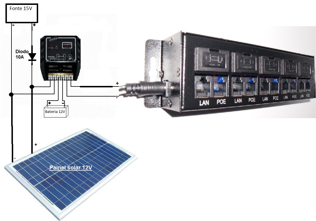

    No futuro, na hora de integrar com solução solar, muda pra isso:
Nome:	         sol2.jpg
Visualizações:	574
Tamanho: 	184,3 KB
    Se fizer isso com sistema 24V, é só achar fonte de 30V ou quase (Difíceis de achar) e usar painel solar 24V (Todos os painéis até uns 150W são 12V, todos acima de uns 200W são 24V. Tem poucas exceções).
    No break DC é mais complicado integrar com sistema solar porque carregador sempre lê a tensão da bateria, e quando você coloca 2 carregadores (Um do no break e outro do controlador solar) em paralelo um engana o outro, eles leem a tensão dos carregadores e não a tensão real das baterias, até ocorre carga mas ela é lenta e com rendimento ruim (Desperdiça muita eletricidade, então não sugiro no break DC + controlador solar, alias, não recomendo 2 carregadores (Fonte não é carregador, não coisas diferentes) nem em paralelo nem em série).

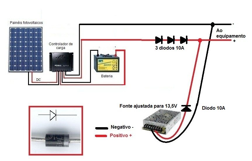

    Pra esse caso prefiro isso aqui:
Nome:	         solar+fonte.jpg
Visualizações:	809
Tamanho: 	90,8 KB
    Nesse caso, usando painel 24V e tudo 24V, caso a fonte chaveada só chegue até uns 26,2V, pode usar, os 3 diodos em série na saída do controlador solar darão uma tensão tipo 24,9V, de modo que só vai haver consumo das baterias quando faltar eletricidade.
    Mas já que tem painel solar 24V, melhor ainda fazer isso aqui, pra reduzir a conta de luz de fato:
Nome:	         solar+fonte2.jpg
Visualizações:	727
Tamanho: 	87,7 KB
    Nesse sistema sempre que houver sol as baterias vão ser carregadas até mais de 13V (13,2V, 13,5V, 13,8V, depende do controlador. Dobre a tensão pra sistemas 24V), e a alimentação sairá automaticamente do sistema solar, AUTOMATICAMENTE mesmo, é diodo, hora que a tensão está maior em um, passa por ele, diodo é simples assim mesmo, sem tem 2 em paralelos, com fontes diferentes de tensão, o consumo sempre sai do que tem maior tensão, não tem tempo de fechamento de relé. Enfim, enquanto tiver sol o sistema solar irá alimentar tudo, e hora que o sol sumir a tensão das baterias vai cair até os 13V (Ou tensão que ajustar a fonte chaveada), e a fonte é que vai passar a alimentar o equipamento. Caso a eletricidade acabem aí quem alimentará tudo será as baterias do sistema solar (Terá 13V nelas, ou uns 80% de carga, o que nesse caso não é problema já que você não está carregando até 13V, estará carregando até o que o controlador solar mandar, uns 13,8V geralmente. Você vai carregar até 13,8V todo dia, e DESCARREGAR até 13V, ou seja, vai comer um ciclo de pouco mais de 15% por dia, situação onde a bateria dura 4 anos ou pouco mais). Nesse caso a fonte chaveada vai consumir quase zero eletricidade de dia quando tem sol, nem precisa desligar porque esse tipo de fonte gasta uns 3 ou 4W quando não tem consumo, até estabilizador e no break gastam mais que isso então é um gasto que pode desprezar.
    Prefiro esse sistema porque nele dá pra usar uma fonte 24V que chega só até 26V no trimpot de ajuste, mas também porque diminui a conta de energia elétrica (São umas 6 a 10h a menos de gasto nessa fonte, que será o período em que o sistema solar estará alimentando tudo. Se tiver painel maior, e bateria maior, dá pra ficar 20h com a fonte quase sem uso, mas aí já chega perto do gasto de sistema todo solar, isso é gambiarra pra quem tem painel pequeno e bateria pequena, que dá conta só de 3 a 10h de equipamento ligado.

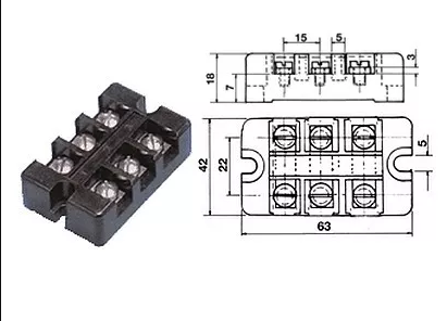

    Em vez da régua de tomada , também pensei em usar Barra bornes.

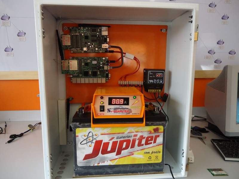

    Encontrei mais +/- o que estava procurando em uma postagem de 2012, ele usa duas RB's
    Citação Postado originalmente por Almirgas Ver Post
    A tempos atraz quando fui implementar esse sistema quase não havia informações e não sabia como proceder nas ligações então fiz um album para quem precisar. Espero que ajude.
    Álbum de Almirgas: Caixa Para Torre
Nome:	         4DSC01506.jpg
Visualizações:	532
Tamanho: 	52,0 KB

    Se quiser usar barra sindal ( https://produto.mercadolivre.com.br/...mm-so-r264-_JM ), a vontade, mas é firula, isso tem baixa corrente circulando, pode emendar na mão e isolar com fita isolante. Solda garantiria contado, mas que funciona por DÉCADAS se emendar na mão, isso funciona.
